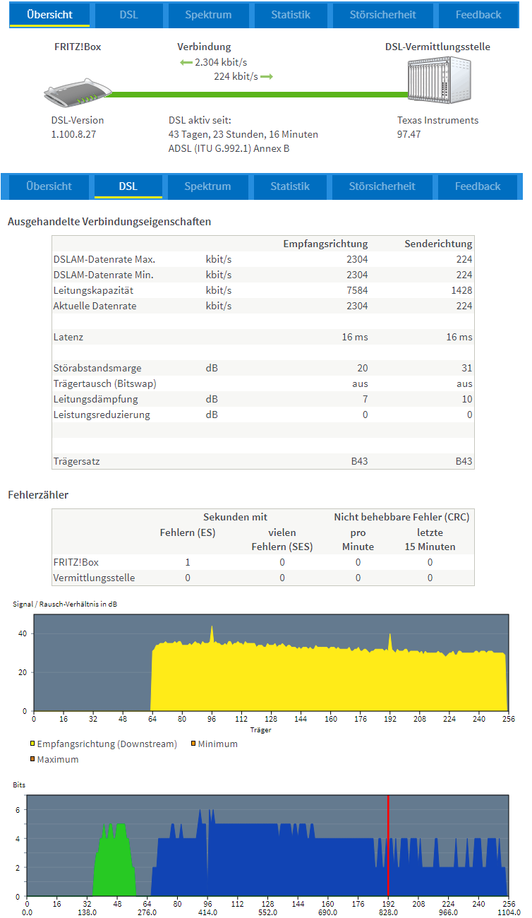

    Außerdem hat Telekom für den neuen Anschluss nur 2,304 Mbits/s Down und 0,224 Mbit/s freigegeben.
    Die Letungskapazität laut Fritzbox beträgt 7,584 / 1,428 Mbits/s

    Insgesamt schaut die Sache sehr schlecht aus. Wenn deine Eltern eine Fritz!Box haben, dann können sie unter http://fritz.box/internet/dsl_overview.lua nach "Annex J" suchen. Hier ein Beispiel:
    Aufgrund deiner Angaben würde ich Annex J vermuten, zum Nachteil deiner Eltern.
    Es würde mich allerdings wundern wenn am Anschluss deiner Eltern VDSL gehen würde. Was aber funktionieren kann wäre bei Congstar eine Umstellung auf Annex B zu beauftragen. Unter Annex B sind die Dämpfungsgrenzen nicht so übertrieben streng. Dazu müssten sich aber deine Eltern bei Congstar melden, über das Kontaktformular.
