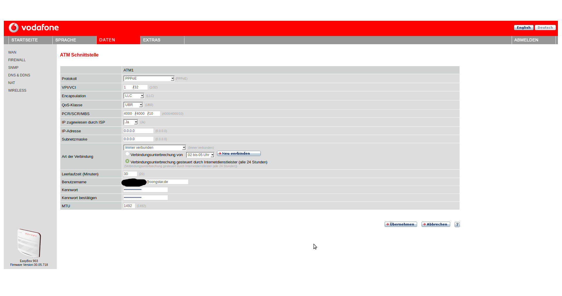

    SETUP EasyBox 903 mit Congstar - VoIP, Festnetz, LAN
      Die Easyboxen sind unterschätzt, günstig, vielseitig und eigentlich einfach zu konfigurieren. Nutzbar sind die EasyBox 803A und die EasyBox 903.
      Die 804 sowie die 904 sind speziell für Vodafone gebrandet und können somit leider ausschliesslich für Vodafone genutzt werden.
      Die EB 803A ist für Leitungen bis 16MBit ausgelegt, die hier beschriebene 903 bis 50MBit. Mit der jeweils aktuellsten Firmware beherrschen beide Annex-J.

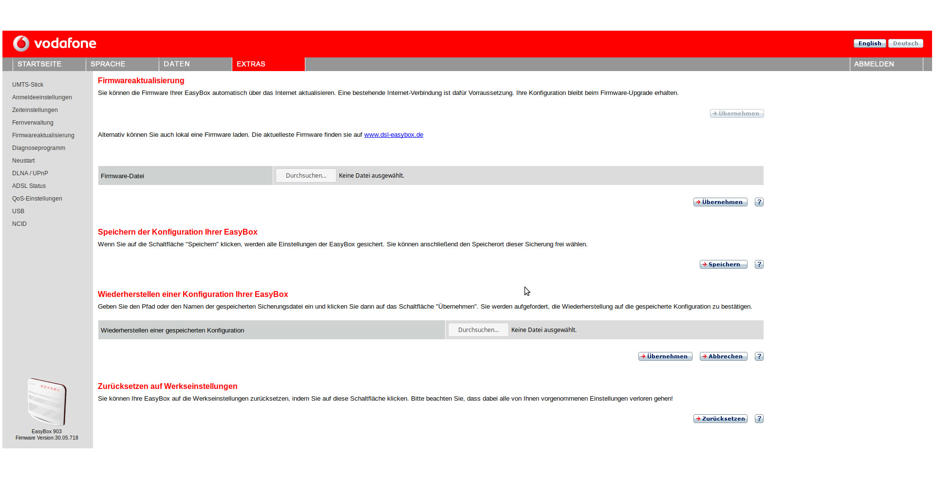

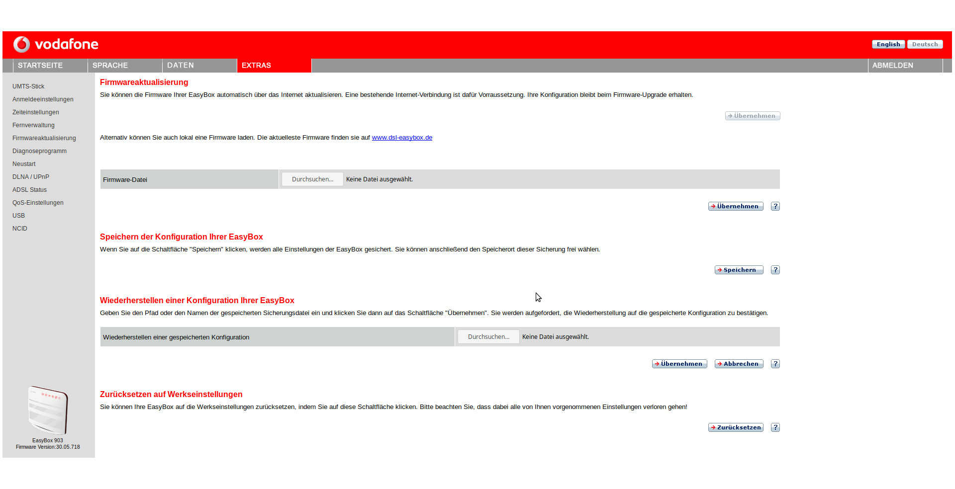

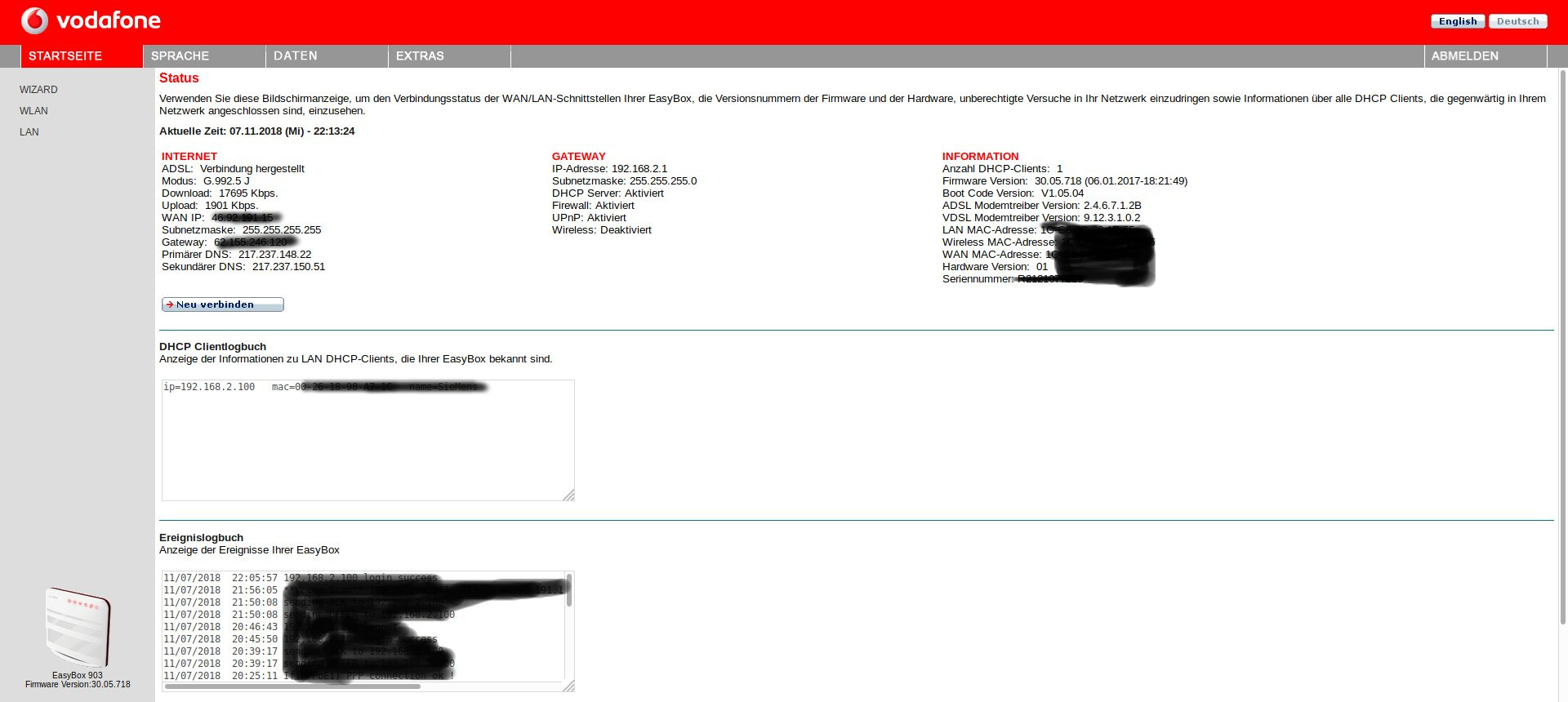

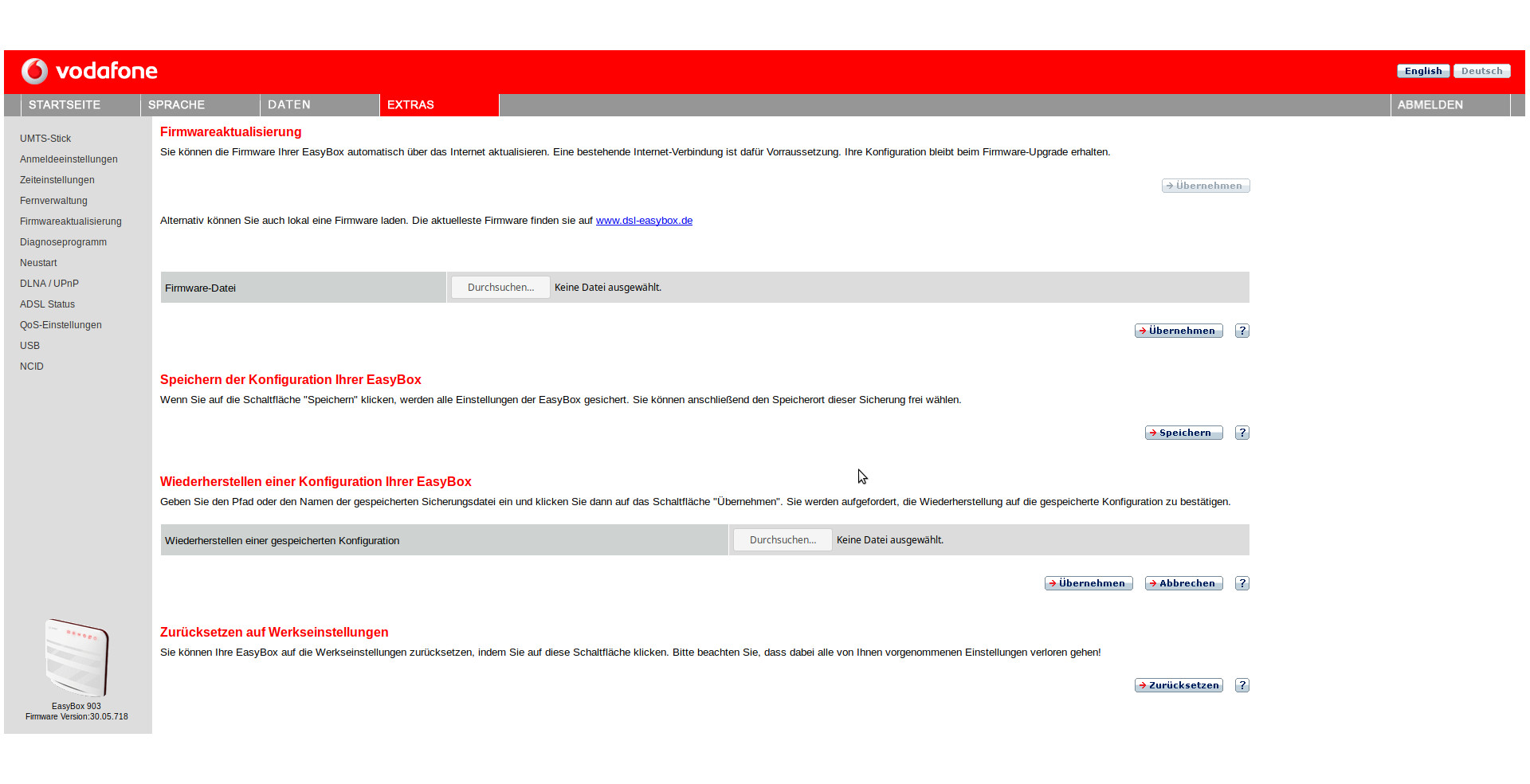

      Vor dem Anschliessen bitte unbedingt die aktuelle Firmware bei Vodafone herunterladen und offline installieren. Dazu am PC / Tablett / RaspberyPi den Browser öffnen und mit http://192.168.2.1 ins Anmeldeportal gelangen. Dort "root" (user) und "123456" (PW) eingeben und schon gelangt man zur Übersicht, sofern man zuvor auf der Rückseite einen Werks-Reset vorgenommen hat. Im Register "Extras" gibt es einen Eintrag "Firmware aktualisieren", Dateipfad eingeben und installieren. Wenn alles glatt ging, startet die EasyBox neu und im Fenster ganz unten links ist die Firmware-Version angezeigt, hier: 30.05.718 .

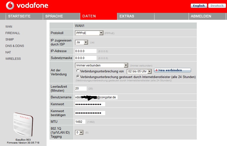

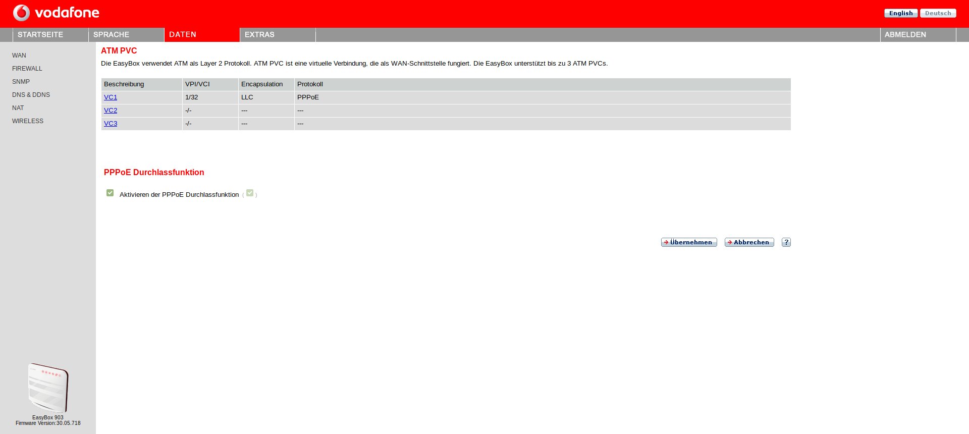

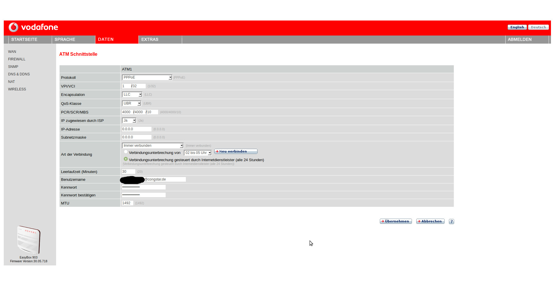

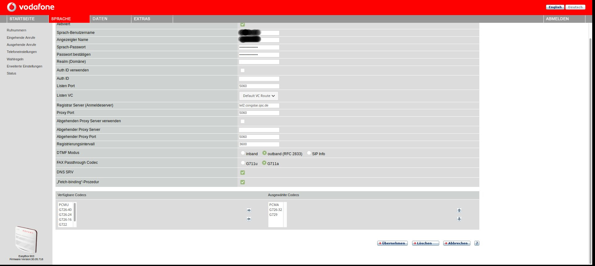

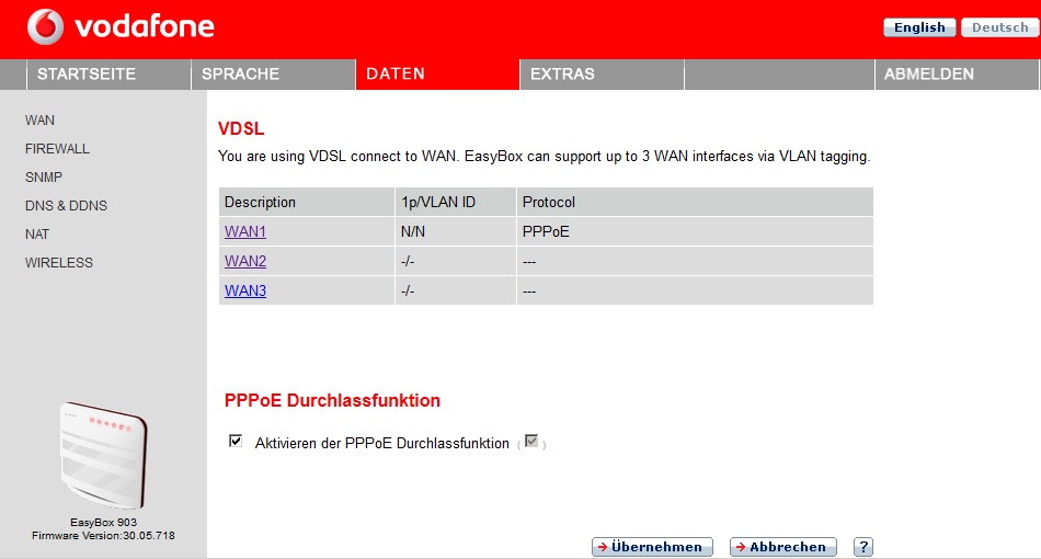

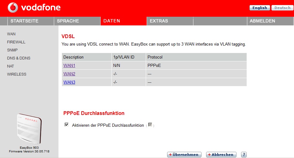

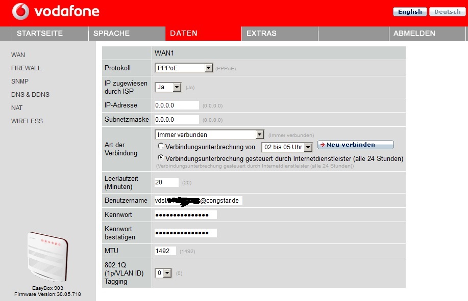

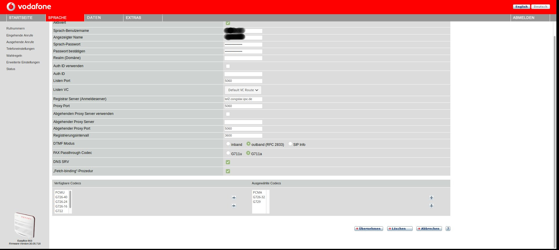

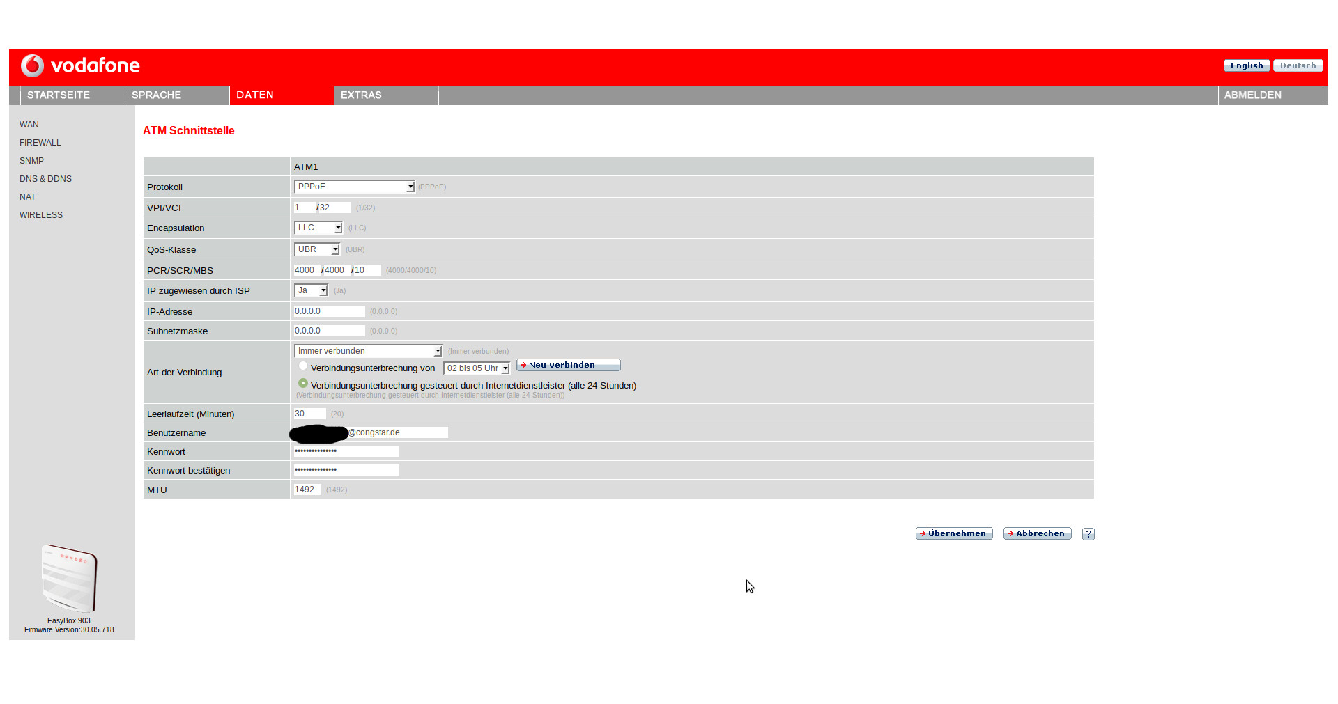

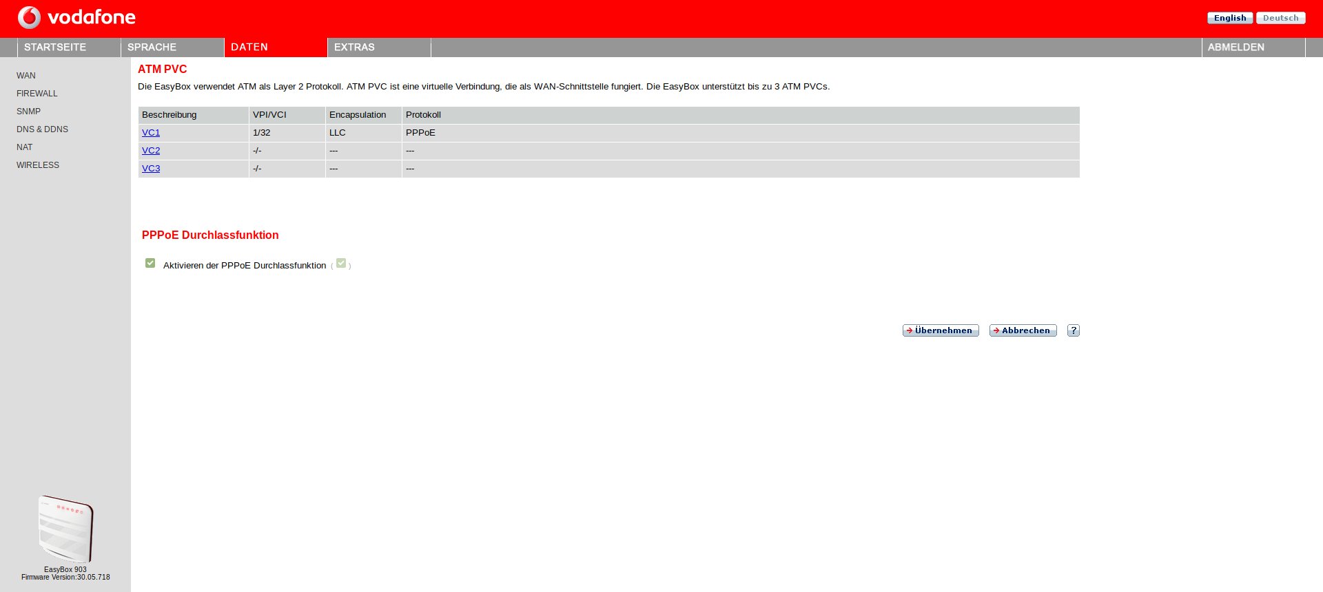

      Die restlichen Daten so eingeben, wie auf den Screenshots unten gezeigt. Das ganze Setup hat alles in allem keine 15 Minuten gedauert, lediglich sind die Anmeldedaten zum Congstar-Server anders einzugeben, als im Willkommensbrief und den darin enthaltenen Zugangsdaten angegeben. Der Anmeldeserver lautet tel2.congstar.qsc.de . Diese Info fand ich hier im Forum zur Konfiguration der EasyBox803A und nicht im Congstar-Brief mit den Zugangsdaten.

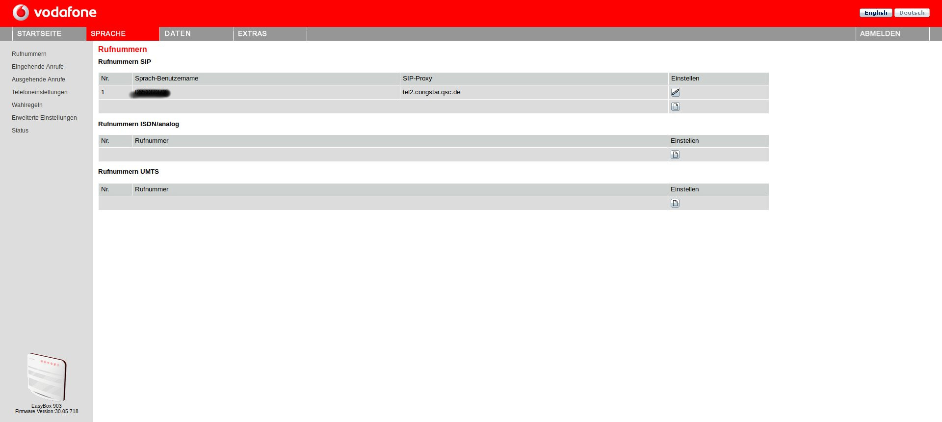

      Anbei noch fehlende Screenshots, wo man überall noch Häkchen setzen und Eintragungen vornehmen muss sowie einer Übersicht das Menüs "Extras".

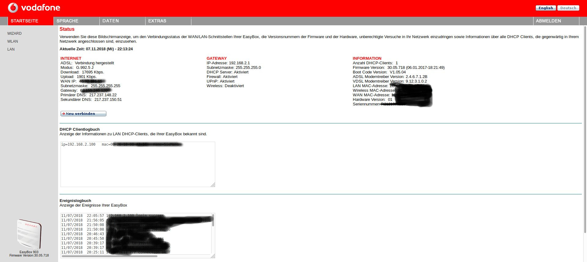

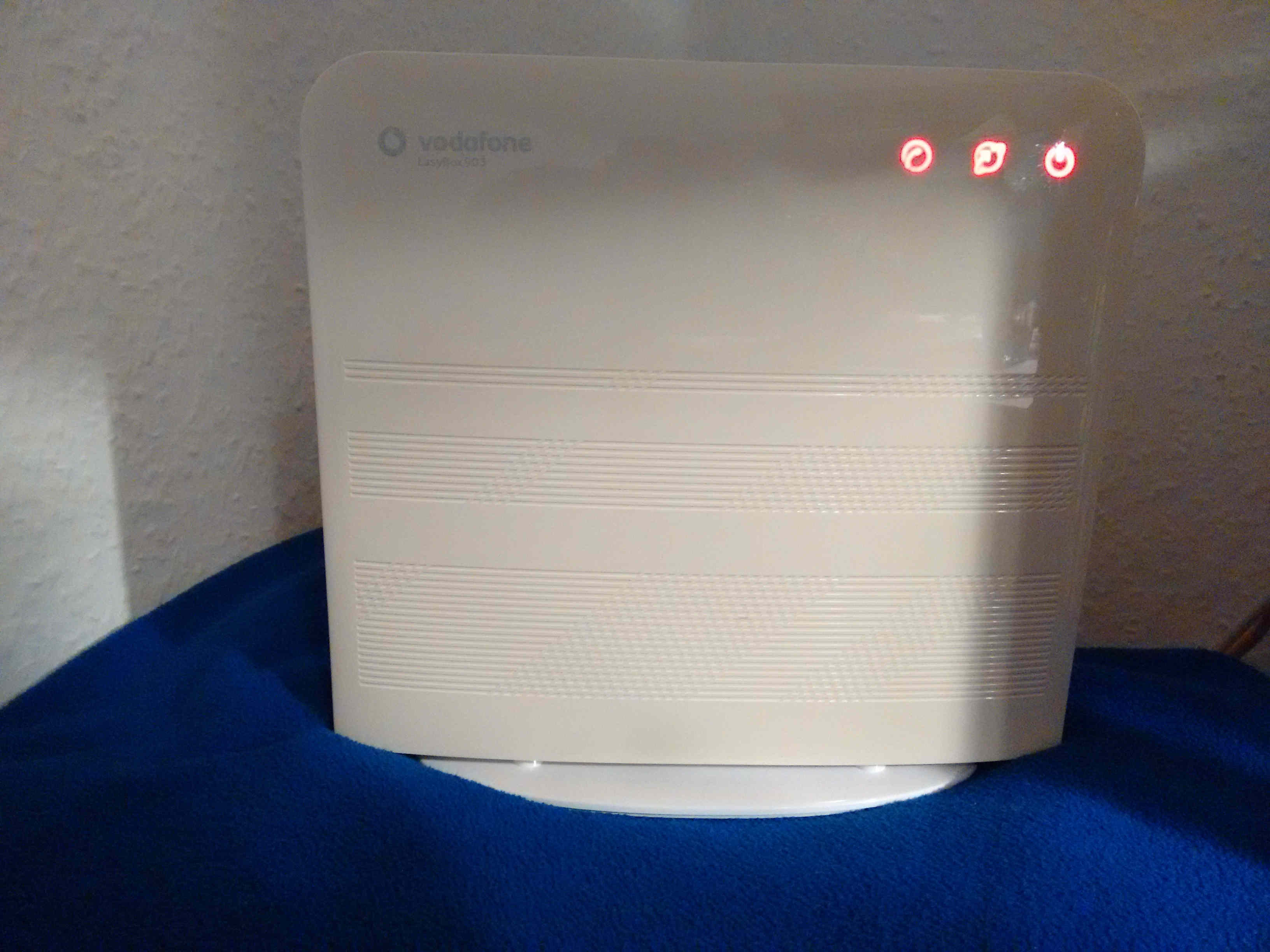

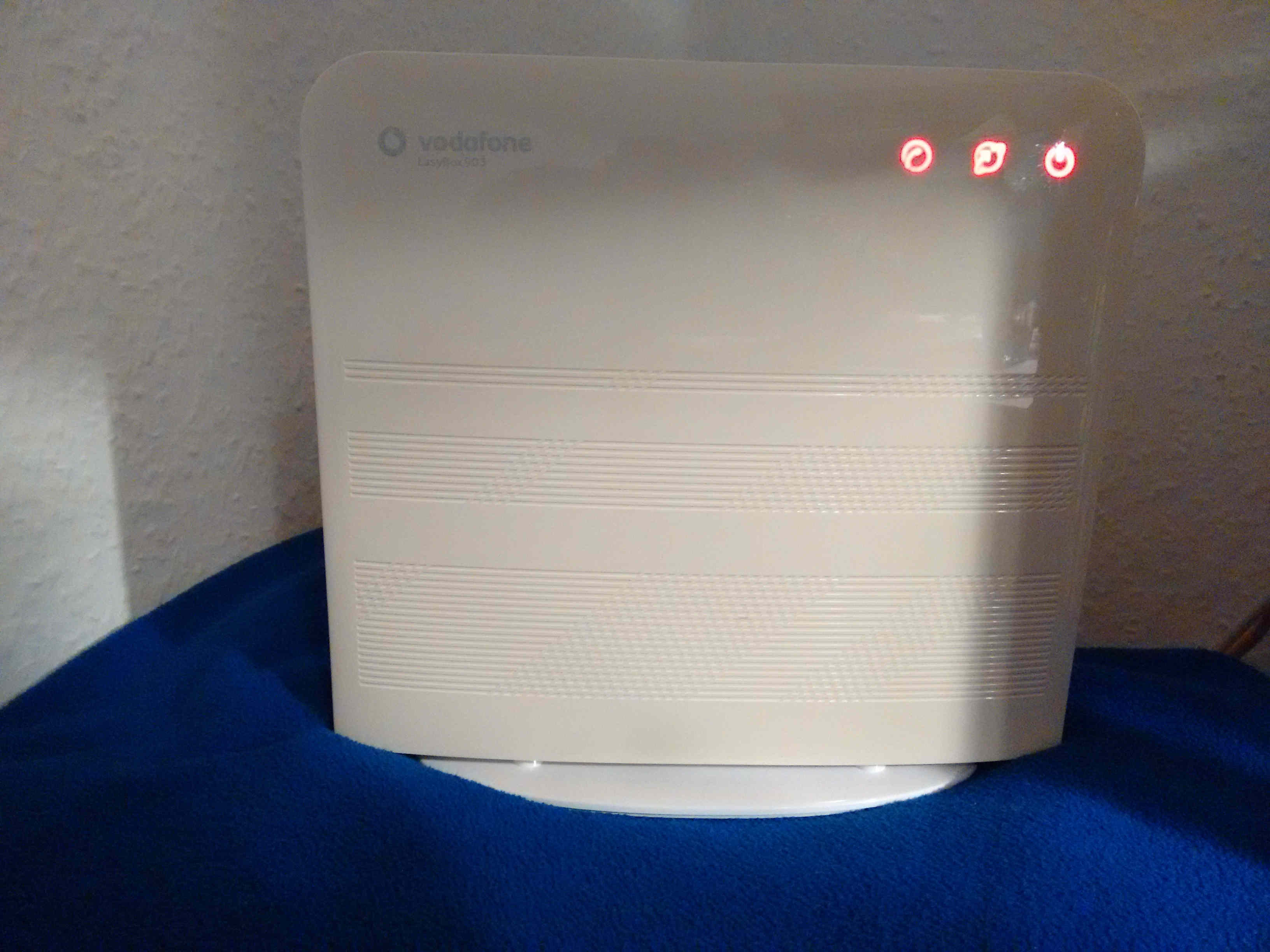

      Wenn alle Einstellungen korrekt vorgenommen worden sind, leuchten die Power-, Internet- und die Telefonie-LED am Router dauerhaft rot. Damit ist die EasyBox bereit.

      Wenn keine Leuchte für Telefon oder Internet leuchtet, noch nicht einmal blau/lila oder weiss, tippe ich auf die Zugangsdaten. Auf deinem Screenshot sehe ich irgendwo einen Eintrag der Zugangsdaten, welcher beim Benuternamen mit "vdsl..." beginnt.
      Bei mir beginnen diese mit "ip/........@congstar.de" . Das ist das, was für Internet im Willkommensbrief eingetragen ist. Der Benutzername für ip-Telefonie lautet bei mir: "tel2.congstar.qsc.de".
      Es kann sein, daß congstar den Anmeldeserver gewechselt hat. Musst Du bei congstar Technik-Hotline in Erfahrung bringen. Frage mal nach, ob sie die Leitung "durchpusten" können.
      Ich denke, es liegt an den Anmeldedaten, genauer am Benutzernamen.

      Ich habe dann doch bei Congstar angerufen und die haben beim Durchmessen der Leitung einen Fehler gefunden. Der Techniker kam und hat das repariert. Der Techniker, der vier Tage vorher hier war, hatte ein Kabel an Masse angeschlossen und auch sonst noch jede Menge komische Dinge gemacht....
      Dann ging es. Die EB903 sagt "VDSL verbunden", aber die Geschwindigkeit ist nur 14,5 Mbit im Download und knapp über 1,5Mbit im Upload. Der Techniker hat mit seinem Gerät aber maximal 116Mbit gemessen. Ich habe die EB gebraucht gekauft und der Techniker sagte, es könnte auch das VDSL Modem defekt sein und nur das ADSL Modem geht noch. Aber bei Dir Noosy zeigt die Box ja auch nicht wesentlich mehr Geschwindigkeit als 16Mbit - vielleicht ist die Box doch einfach zu alt... Ich bin erstmal zufrieden, weil alles wesentlich schneller wirkt als mit unserem scheidenden 16Mbit LTE von Vodafone...
      Mein Fazit: Für 1,60€ war die EB903 ein Schnäppchen, vielleicht ist sie aber doch zu alt, um real die 50Mbit zu schaffen. Ich werde mir mal irgendwo zum Vergleich ein neueres DSL Modem ausleihen.

      ich hatte mit dieser Anleitung 3 Probleme:
      1.) Mir war nicht klar, was unter "Sprach-Benutzername" und "Angezeigter Name" einzutragen ist. Erst mit Hilfe der Hotline konnte ich klären, dass damit die Telefonnummer mit deutscher Vorwahl und ohne andere Zwischenzeichen gemeint ist. Ich finde, so was sollte in der Anleitung erwähnt werden. Ich hatte es zuerst mit der Congstar-Benutzerkennung probiert, was nicht funktionierte.
      2.) Der Registrar-Server war hier nicht "tel2.congstar.qsc.de" und auch nicht "tel2.congstar.de" (wie an verschiedenen Stellen im Netz zu lesen ist), sondern "tel2.congstar.plusnet.de". Auch das war nur über die Hotline zu erfahren.
      3.) Ja und dann scheiterte es noch daran, dass der Haken "Aktiviert" nicht gesetzt war. Das ist schon ein merkwürdiges Formular von der EasyBox, dass man das explizit auswählen muss.
