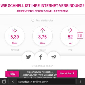

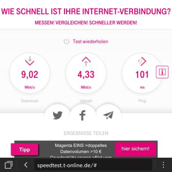

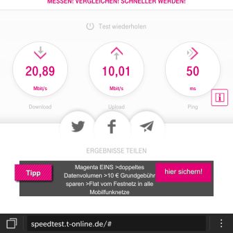

  • Hier die Daten von der o.g. morgendlichen Messung (15.01.19 05:15 ff):
    ZTE-MF60 (UMTS) hat die XL Vertrags SIM Card, mein Blackberry macht den T-Online Speed Test (via WLAN zum ZTE-MF60)
    und mal zum Vergleich das ganze mit dem T-Mobile Handyvertrag im BB (05:17)
    :thumbup:
    Wenn die Bandbreite des XL nicht in normale Regionen kommt, sagen wir mal so 30 % - 40% der "bis zu"-Leistung von 40 Mbit/s, muss ich sehen, ob es nicht doch noch eine andere Alternative als den Homespot gibt. (Oder ich muss auf den M Vertrag zurückwechseln, aber das Volumen von 20 GB wird dann wohl reichen. :S )

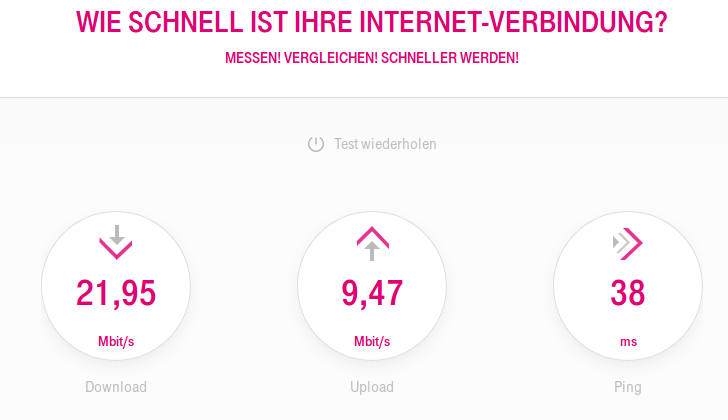

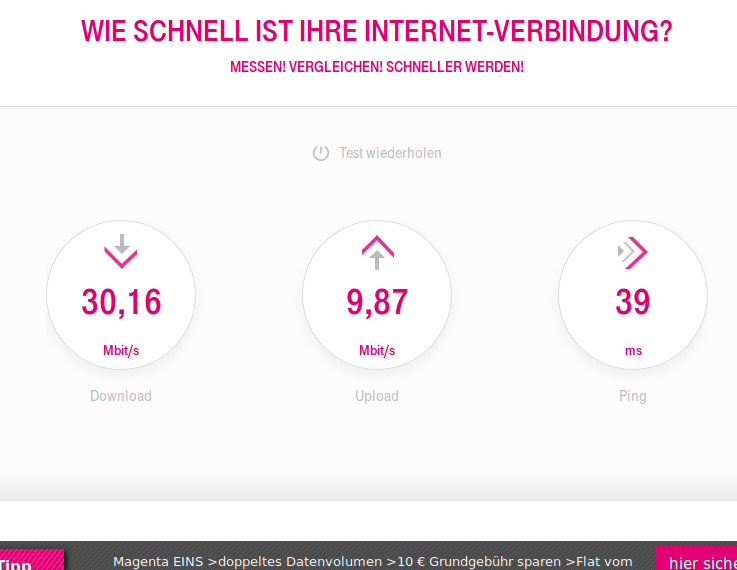

    Letzter Test im Moment:
    Krass, oder?! :thumbup::thumbup::thumbup:
    Übrigens habe ich den Router bei diesem Test liegend, keine Ahnung wie die Antennen innen verbaut sind, aber bis auf die schlechtere Kühlung, sollte es nicht schaden.

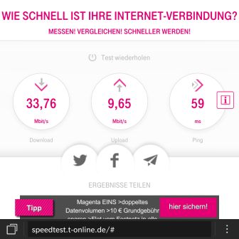

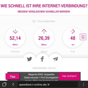

  • Wer morgens zu früh munter ist, misst mal schnell den Datendurchsatz.... :D
    2019-01-17 ................................... 04:25............................................................. 05:09
    Jo, läuft!!! :thumbup:
    (Mich dünkt, dass ich mit dieser UNIVERSAL Firmware wohl bei vodafone auch schneller hätte werden, aber fristlos gekündigt ist fristlos gekündigt... Immerhin war die Technik ja komplett von denen, also muss ich erwarten, dass sie auch rennt.)

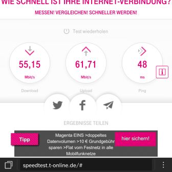

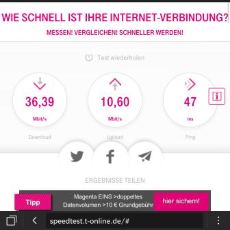

  • Abschließende Meldung zu diesem Thema:
    Früh morgens komme ich auf >30 MBit/s, abends so um die 20 MBits/s. Die Lage ist wohl stabil.
    19:00 ______________________________ 20:20 ______________________________ 06:00
    Im Vergleich dazu mein T-Mobile Handyvertrag leistet das am Morgen; der Standort gibt es her!
    06:00
    Schönes WE allerseits :thumbup:
    Noch ein Erklärung, warum der Router auch liegend gut geht.
