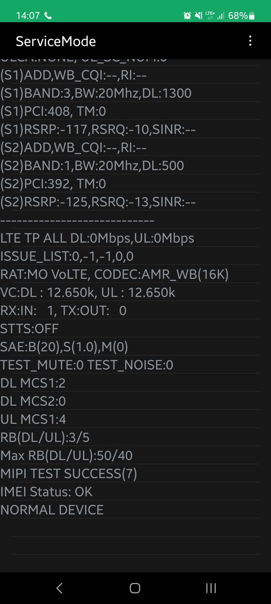

    Ich bin seit kurzem Fraenk Kunde (=Congstar) und musste feststellen EVS (also HD-Voice+) ist mesteins nicht möglich nur normales HD-Voice. Gibt es hier einen speziellen Grund? Ich habe folgendes versucht:
    • Fraenk --> Telekom-Festnetz: AMR_WB(16k) = G722-HD
    • Fraenk --> Telekom-Mobil: EVS(32k) --> Nur manchmal auch wenn beide Telefone im LTE Netz sind
    • Fraenk --> Vodafone-Mobil: AMR_WB(16k)
    • Fraenk --> Telekom-Hotline: AMR_NB(8k)
    Zuvor bei WinSIM (=Drillisch/O2)
    • WinSIM --> WinSIM: EVS
    • WinSIM --> Vodafone-Mobil: EVS
    • WinSIM --> Telekom-Hotline: AMR_NB(8k)
    Worin liegt dieser unterschied begründet, dass EVS scheinbar nur bei O2/Drillisch super klappt?

  • @NormalIsDesNed
    Das hängt natürlich auch von verwendeten Endgeräten ab.
    Was mich interessiert, wie hast du die Codecs raus gefunden? Bei mir sowohl auf Samsung, Google und Apple Geräten wird der Codec nicht angezeigt. Nur in der Fritzbox kann ich den Codec sehen.
