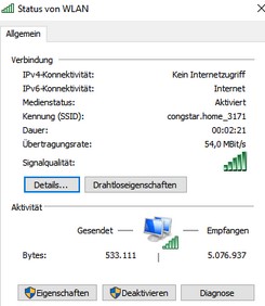

    ich habe seit Freitag kein Internet mehr über meinen Homespot 100, weder per WLAN oder LAN. Geändert hatte ich nichts an den Einstellungen, einfach Donnerstag abend ausgestellt und Freitag früh ging nichts mehr. Ich benutze den HH40 als Router. Anfangs ging es dann nach ein paar Stunden probieren, aber nachdem ich mich an den Congstar-Support gewendet hatte und die meinten, ich solle mal einen Reset des Routers machen, geht es gar nicht mehr.
    Er braucht ewig, um sich überhaupt einzuwählen (die Netzwerklampe blinkt ewig blau) und wenn er eingeloggt ist, ist kein Internet verfügbar.

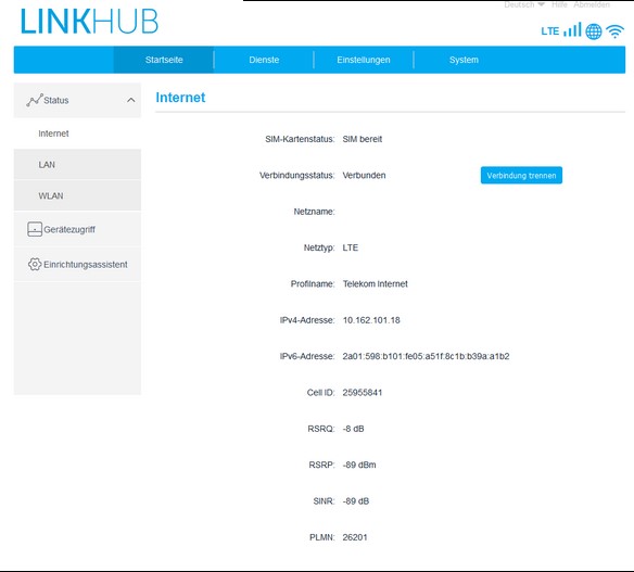

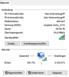

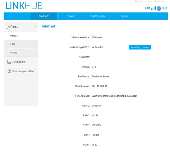

    Bei dem Telekom-Profil sagt er zwar ich wäre verbunden, Internet habe ich aber trotzdem nicht. Liegt anscheinend an der IPv4-Konnektivität. Eine Suche im Internet hat bisher nichts gebracht bzw. hat alles nicht funktioniert. Und es funktioniert ja nicht nur am PC nicht, sondern an allen Geräten.
    Ich hatte die Sim-Karte bereits in mein Smartphone ausprobiert, aber eine Datenverbindung war auch dort nicht möglich.

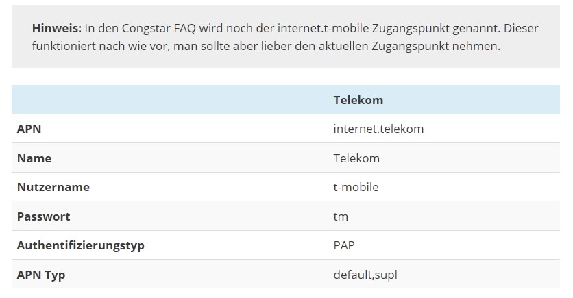

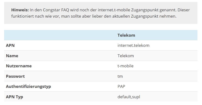

    Da deinem Gerät, wie auf den Screenshots zu sehen, eine IP-Adresse zugewiesen wird scheint es grundsätzlich eine Verbindung zu geben. Vielleicht hängt es auch mit den genutzten APN-Daten zusammen. Hast du schon die hier angegeben Daten probiert?
    Teste bitte auch einmal, ob du ganz speziell die Seite datapass.de erreichen kannst.

    Die APN-Daten aus dem Link habe ich probiert, ist aber das gleiche Problem. Er verbindet sich zwar, aber es gibt kein Internet.
    Nach etwas googeln, habe ich noch andere APN-Daten gefunden. Mit diesen funktioniert es auch. Ich habe zwar aktuell nur einen Balken beim Signal, aber beim Speedtest habe ich trotzdem 20.000 erreicht. Da muss ich mal weiter in der Praxis testen, aber immerhin funktioniert es erst mal.

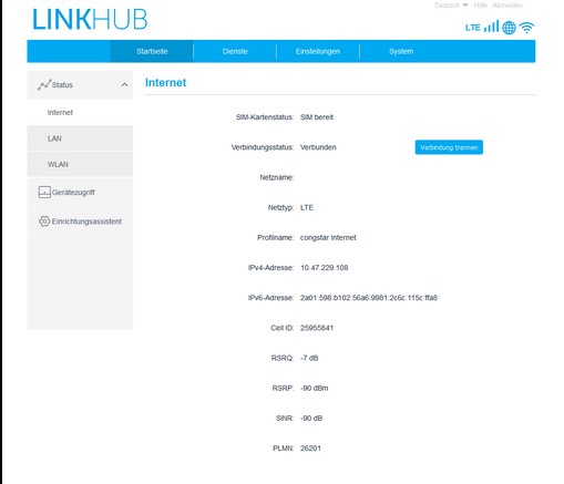

    Wie ich mittlerweile selber herausgefunden habe, wählt sich mein Router in einen falschen Funkmasten ein. Eigentlich sollte das ja nicht gehen, da mir beim Homespot eine genaue Zelle zugewiesen wurde, jedoch gibt es 3 verschiedene Zellen die er nutzt. Die am meisten genutzte Zelle (von den Screenshots oben) befindet sich ca. 10 km entfernt in einem Tal, dazwischen liegt ein Berg und mehrere andere Funkmasten. Dadurch ist natürlich kein Internet möglich. Bei den anderen beiden Zellen funktioniert zwar das Internet, aber es ist Glücksache ob er sich dort einwählt. Verändere ich die Position des Routers mehr in Richtung der Funkzelle, ist die Wahrscheinlichkeit, das er sich dort einwählt zwar höher, aber ist das WLAN-Signal dann so schwach, dass mein PC es nicht mehr erkennt. Oder das Internetsignal ist so schwach, das es nutzlos ist (aktuell habe ich nur eine Geschwindigkeit 4000-6000).
    Ich hatte die Sim-Karte auch in mein Handy getestet, dort ist das gleiche Problem.
    Meine Anfrage an den Congstar-Support war nutzlos, da das eigentliche Problem (das sich meine Sim-Karte in den falschen Funkmasten einloggt) einfach ignoriert wird.
    Was kann man machen, damit sich der Router in den richtigen Masten einwählt?

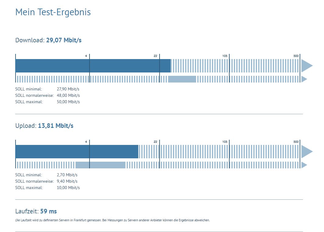

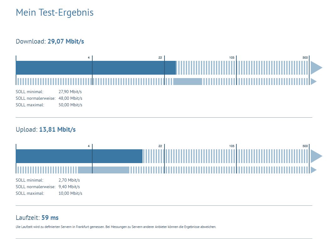

    Den Huawei B525-23a, nicht ganz neu und billig, aber hat gute Bewertungen.
    Hallo @fischer801,
    interessanter wäre zu erfahren, ob denn der DL und der Ping jetzt besser sind!?
    Mach doch bitte mal einen Speedtest und poste die Daten hier.
