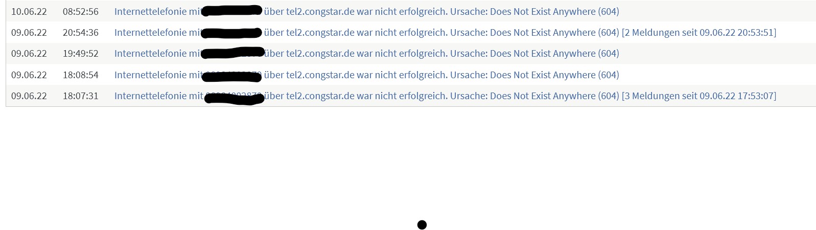

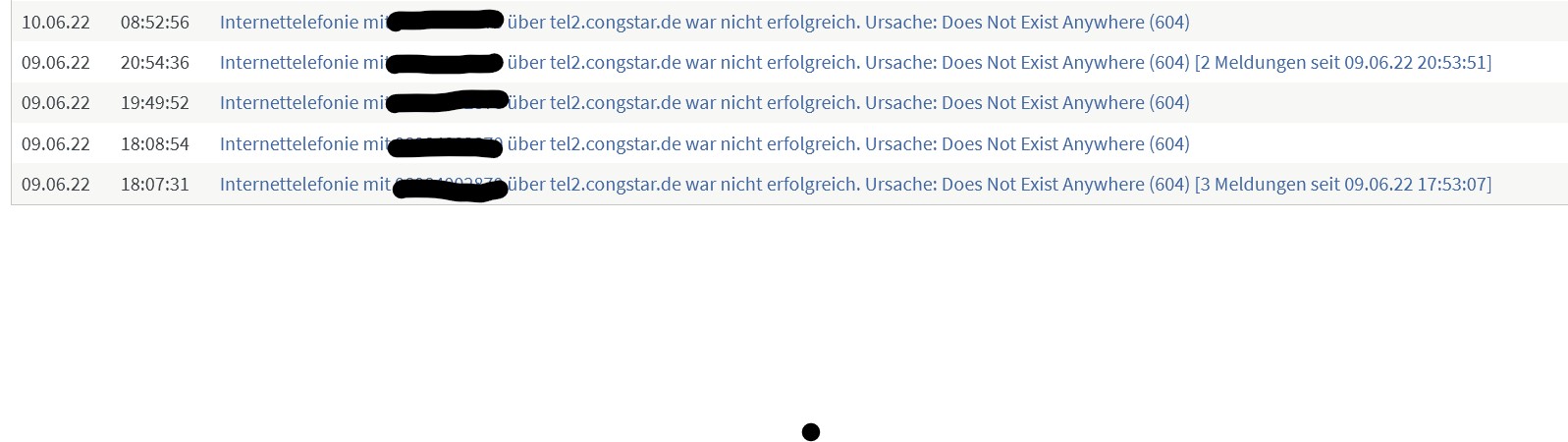

    Problem: von einem Congstar Festnetz DSL Anschluß (All-IP) ist nur eine bestimmte Nummer im Netz der Telekom nicht erreichbar.
    Kunde war zuvor bei M-Net, Umstellung ist erfolgt im Juni. Seitdem kann eine bestimmte Runfummer nicht mehr angerufen werden.
    Interessant dabei: andere Rufnummern im Telekom-Netz sind erreichbar. umgekehrt kann man aber ohne weiteres miteinander telefonieren.
    Auch ist die zielrufnummer von jedem anderen Anschluß erreichbar, nur eben von diesem einen Congstar Anschluß nicht.

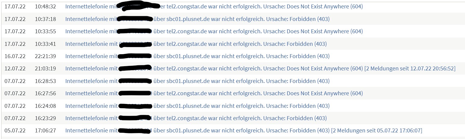

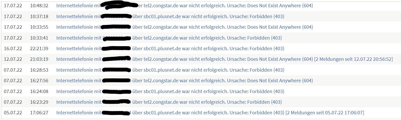

    zwischendrin kommt es immer wieder zu Meldungen mit anderen Rufnummer, in denen dann plötzlich sbc01.plusnet.de als Registrar statt tel2.congstar.de angegeben.
    Fakt ist: es geht nur eine einzige Rufnummer nicht, die zuvor funktioniert hat.

    Vermutung: QSC als SIP-Provider der Congstar hat einen Konfigurationsfehler im Trunk oder einen DNS-Fehler.
    sobald ich die Auswertung des Mitschnitts fertig ahbe, gebe ich den auch noch ab.

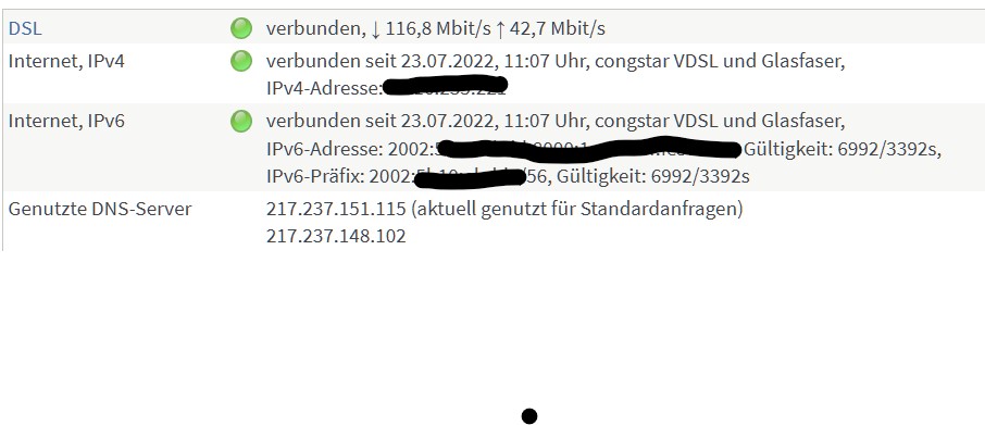

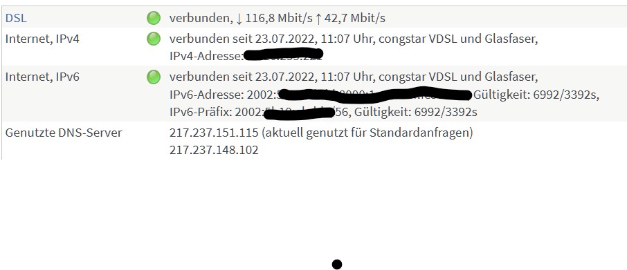

    Ausschließen kann ich schon mal, dass die Konfigruation der Freitzbox 7590 mit Version 7.29 die Ursache sein soll.
    alle DNS Server werden vom Anbieter zugewiesen.
    Ip V6 wird mit 6to4 genutzt, da Congstar ja keine IP V6 liefert - zumindest nach bereits über zwei Jahre alten Unterlagen, die man als Anleitung findet. Die gehören eigentlich überarbeitet, da selbst die Einstellungen einer uralten Firmware nicht allen weiterhelfen.
