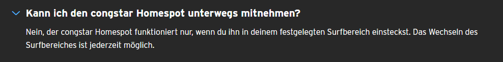

  • Sofern am Ort der Reha keine Störung / Überlastung vorliegt (und auch entsprechendes Netz vorhanden ist), sollte es dort funktionieren. Eine Garantie für Mobilfunkverbindungen gibt es nie ;)
    Hier kannst Du es in den FAQ auch nochmal sehen, dass der Homespot ortsgebunden ist:
