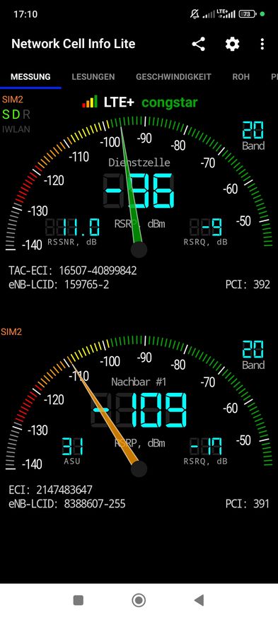

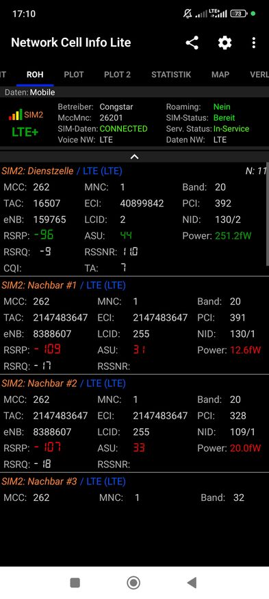

Sorry,
Was mir noch einfiel.
Das mit der Adresse des Bungalows ist vermutlich etwas problematisch. Der ist ca 300m von der angegebenen Adresse weg und hat keine eigene Hausnummer. Deshalb hatte ich die hinterlegte angegeben.
Laut Google liegt er, wie auch die Adresse allerdings tatsächlich knapp im Plz-bereich ××667.
Die Funkzelle, in der ich bisher erfolgreich zugange war, ist jedenfalls laut Bundesnetzagentur am Standort 89010975 (Standortbescheinigungsnummer).
Viele Grüße, Ralf.
Daher kommt die xx667
