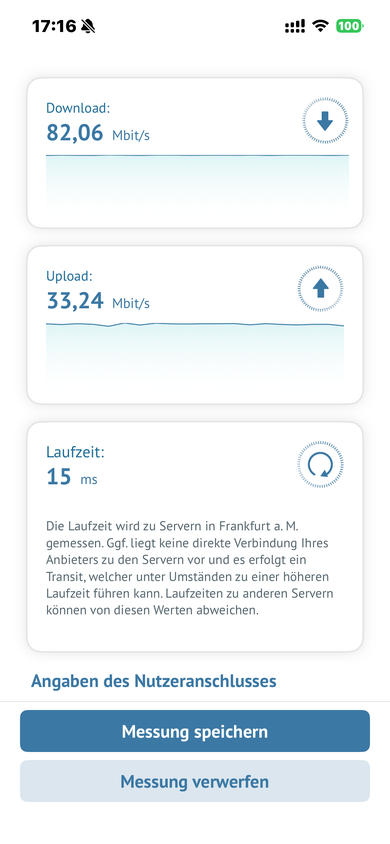

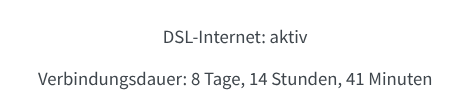

  • Mit den Abbrüchen es sich bislang gebessert hat. Was die Bandbreite anbelangt hier Werte der Bundesnetzagentur App.
    Mach mal die Messung mit dem Notebook und LAN-Kabel, ob sich hier noch was ändert.
    Für den offiziellen Nachweis müsstest du dann an mehreren Tage mehrere Messungen machen.
    Ich selbst hatte auch schon den Fall, dass die FB eine niedrigere Synchronisation anzeigte, aber in der Nachweis-App am PC bessere Werte erreicht wurden.

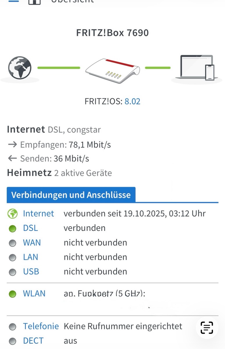

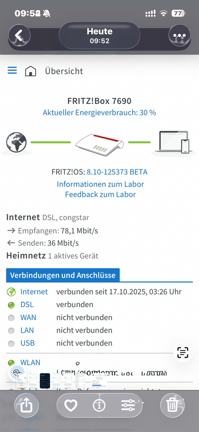

  • Da es ja nicht an der Labor lag bin ich da wieder zur aktuellsten zurückgekehrt. Und auch eine 7590ax mal genutzt habe was auch keine Veränderung der momentan nur anliegenden Bandbreite mit sich brachte. Also hardwareseitig kann da nichts sein.
  • was ja an an sich bereits gegen TKG verstöẞt und ich somit eine Entschädigung erwarten dürfen sollte.
    Aber nur, wenn du das Nachweisverfahren über die Bundes-App durchführst.
    Ein Entschädigungsanspruch besteht, wenn:
    • An zwei von drei Messtagen nicht die Leistung von >90% erreicht wird ODER
    • die Normale Geschwindigkeit nicht in 90% der Fälle erreicht wird ODER
    • an min. zwei von drei Tagen die minimale Geschwindigkeit unterschritten wird.

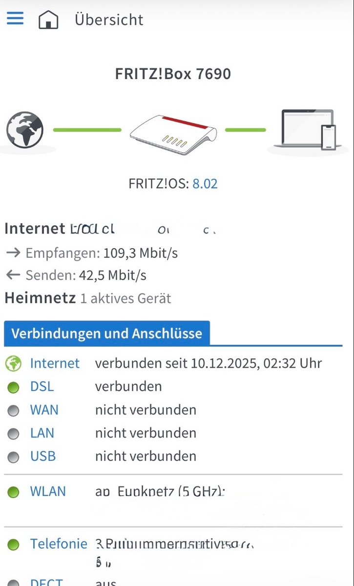

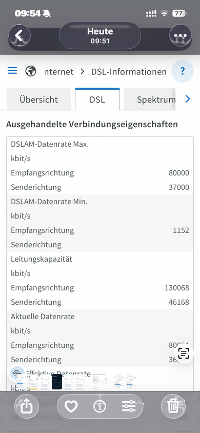

  • Habe mir nun extra mal ein Lan Kabel bestellen müssen *grpmf* und irgendwie trübt das das Bild der sonst sehr hohen Zufriedenheit bei mir, dass Congstar da nun nicht mal in Ansätzen auch nur eine Fehlerdiagnose betreibt. Denn es liegt ja weder an der Box noch am OS, da Box schon gegen andere getauscht und OS nun wieder das aktuelle offizielle 8.02 ist.
  • Heißt also nun mit wieder 8.02 2 Wochen ins Land gehen lassen und wenn danach nicht wieder auf nahezu die vereinbarten 100 Mbit hochgeregelt wurde ist doch ganz gewiss an Leitung selbst wo der Wurm drin?
