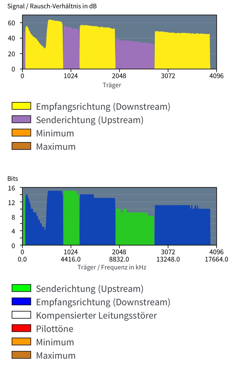

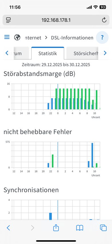

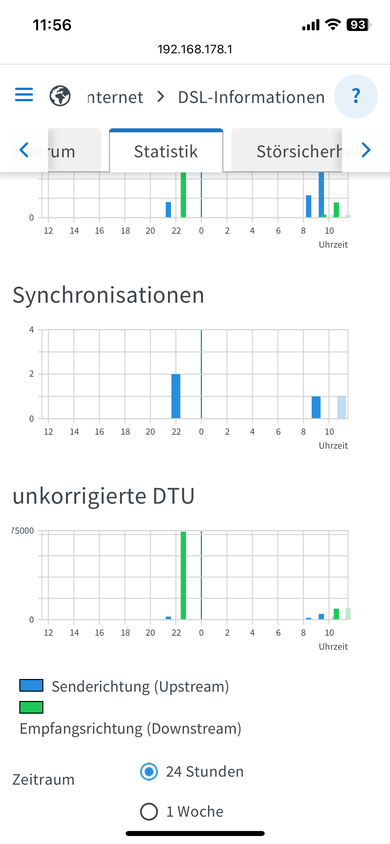

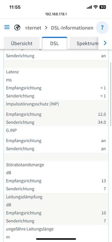

    Ansonsten sende mal bitte das Specktrum und die DSL-Informationen aus der Fritzbox.

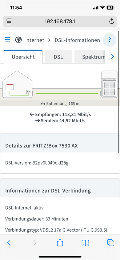

  • Das erste Bild sieht nicht gut aus.
    Da muss ein Techniker raus.
