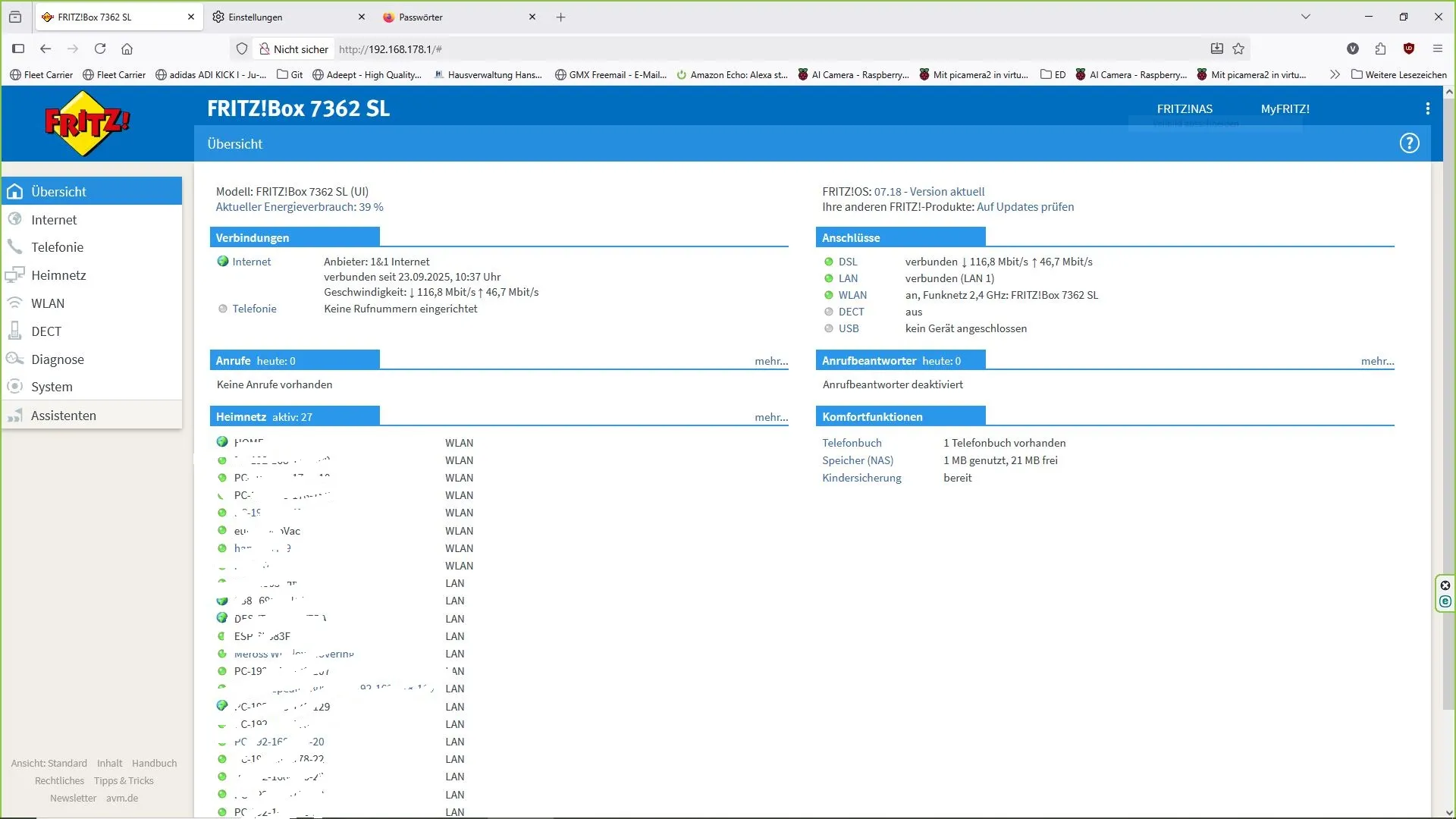

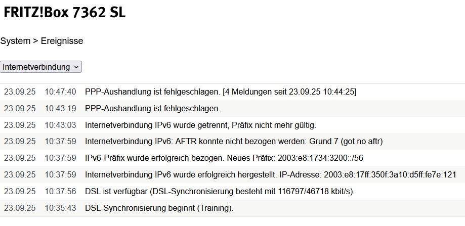

    Ich habe gerade eben erneut einen Router-Reset durchgeführt und die Setup-Einstellungen für 1&1 konfiguriert, da der Router ursprünglich von 1&1 stammt. Wie man sehen kann, wird nun eine Verbindung aufgebaut. Aber nicht mit Congstar!
  • (Box schon mal auf Werkseinstellungen zurückgesetzt und danach Congstar Zugang mit den vorhandenen Daten neu eingerichtet?)
    Ja habe ich gemacht
    Dieser Beitrag wurde bereits 1 mal editiert, zuletzt von Mitglied_VT (23. September 2025 um 11:19) aus folgendem Grund:
    Ein Beitrag von Mitglied_VT mit diesem Beitrag zusammengefügt.
  • Sieht danach aus als liefe der 1&1 Vertrag noch weiter?! Wann sollte der Wechsel zu Congstar erfolgen? Mal bei 1&1 melden und die Lage schildern? 1&1 sollte ja schon abgeschaltet sein.

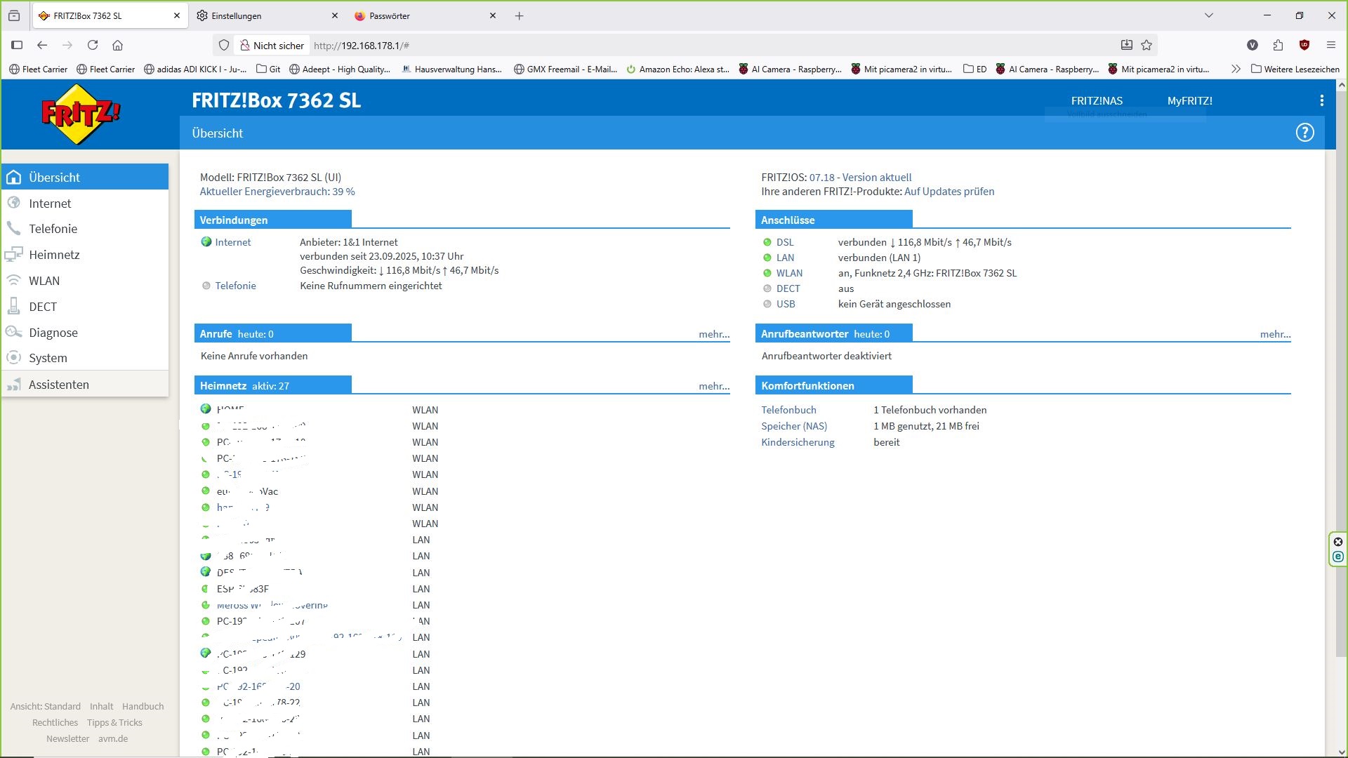

    Was mich jedoch wundert: Ich bin durch Anbieterwechsel von 1&1 zu Congstar gekommen und habe die von 1&1 bereitgestellte Fritz!Box beibehalten. Zum Zeitpunkt der Umstellung kam von Congstar eine Nachricht, dass ich keine Einstellungen am Router ändern muss und sofort Internetzugang habe - was ja auch so funktioniert hat. In der Benutzeroberfläche der Fritz!Box wird in der Übersicht weiterhin 1&1 Telecom GmbH als Internetanbieter genannt (klar, da ja keine geänderten Zugangsdaten eingegeben werden mussten!). Bedeutet das, dass ich faktisch weiterhin über 1&1 Internetzugang habe und "lediglich" der Vertragspartner für die Abrechnung nun Congstar ist?
  • Bedeutet das, dass ich faktisch weiterhin über 1&1 Internetzugang habe und "lediglich" der Vertragspartner für die Abrechnung nun Congstar ist?
    Nee, kommt durchs branding.
    Wenn möglich, FritzOS beta aufspielen und zurück zur normalen Version.
    Dann wird es richtig angezeigt.
