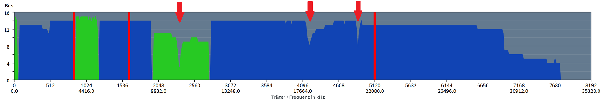

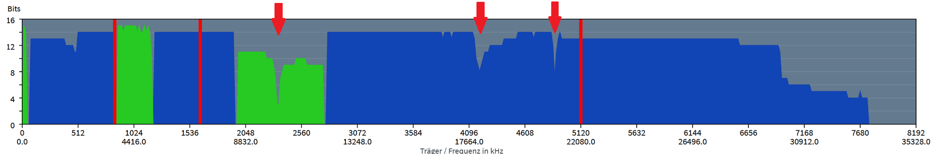

    ich hatte heute im Laufe des Tages wegen einer DSL-Störung angerufen. Es wurde ein Techniker-Termin für Freitag geplant, aber ich habe Zweifel, dass das irgendwas in meinem Fall bringt, weil die Störung anscheinend durch einen Amateurfunker in der Nachbarschaft verursacht wird. Sobald der Amateurfunker am Wochenende aktiv wird, bricht bei mir an bestimmten Stellen im DSL-Spektrum die Verbindungsqualität ein, und es kommt sporadisch zu Verbindungsabbrüchen. (entsprechendes Bild mit roten Pfeilen angehängt)
    Ich würde daher die kommenden Tage erstmal den Amateurfunker kontaktieren und testweise die TAE-Dose gegen eine UAE-Dose austauschen um irgendwie die Abschirmung zu verbessern.
    Wenn das nicht hilft, melde ich mich nochmal. Habe in anderen Foren gelesen, dass es noch die Möglichkeit gäbe, ein sogenanntes "RFI Notch Profil" einrichten zu lassen, aber das kann wohl nur die Telekom?
