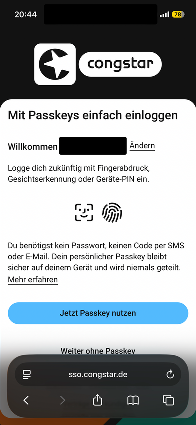

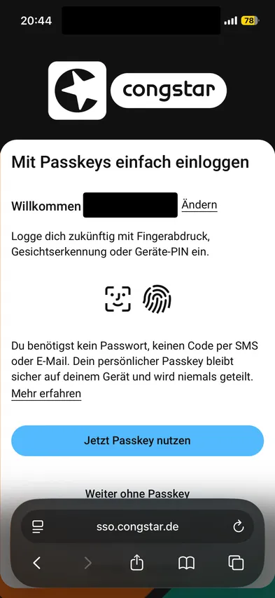

  • Kleiner Nachtrag, ich habe auf der Website nun mal mein Passwort zurückgesetzt und mich eingeloggt.
    Es folgt auch dort dann ein Screen zum Einrichten von Passkey.
    Es wäre also ein Versuch wert, die Einrichtung mal via Chrome auf der Website direkt zu versuchen.
    Mehr als dass es nichts bringt, kann auch nicht passieren.
    Gruß, zedtea

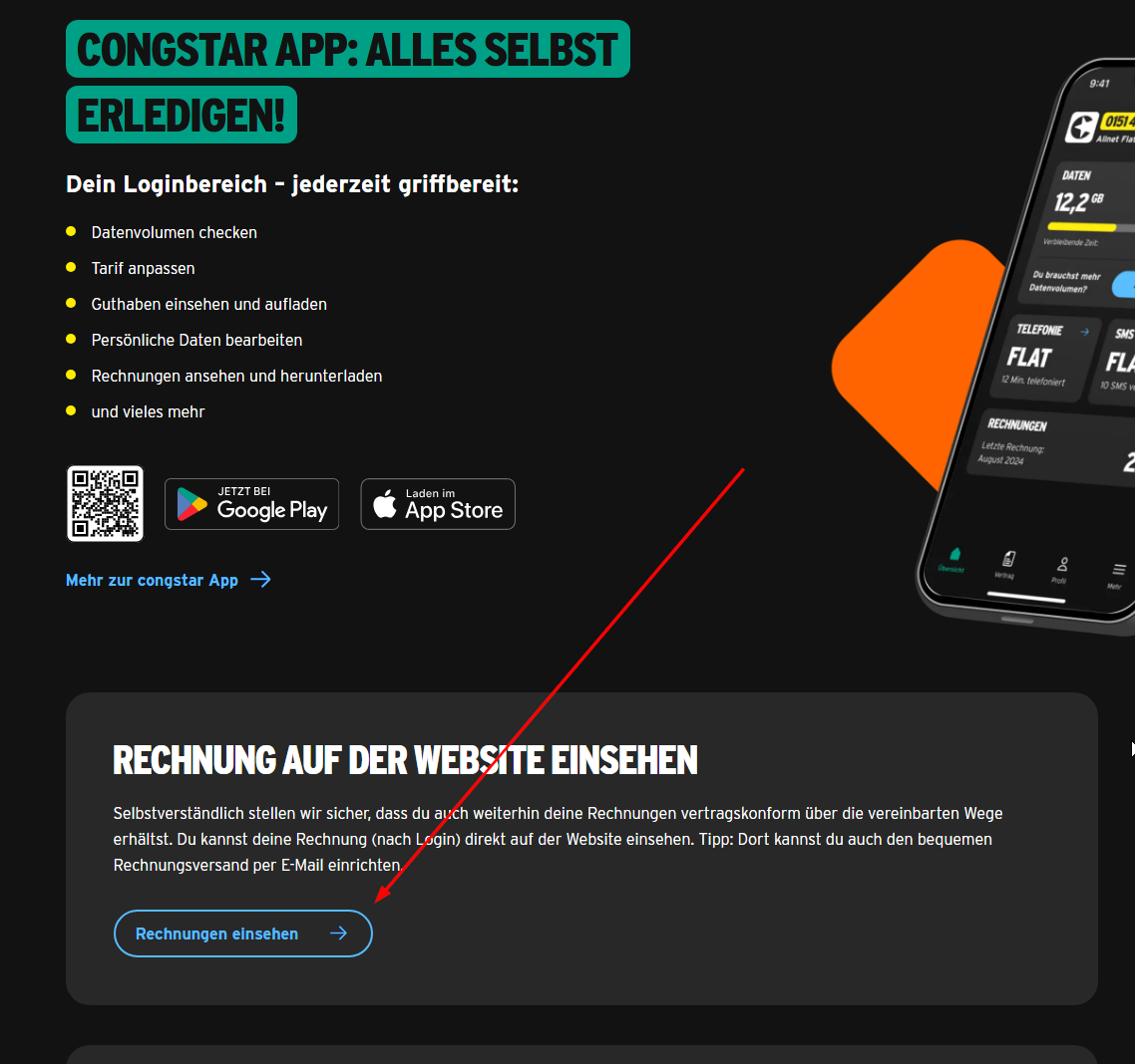

  • Entschuldigung, ich stehe gerade auf dem Schlauch. Auf welcher Webseite? Congstar.de verweist mich nur auf die App. Und diese Passkey Seite habe ich noch nie gesehen.
    sso.congstart.de kann ich auch nicht direkt aufrufen. "Nicht gefunden"

  • Super, vielen Dank! Hatte ich jetzt auch schon gefunden und siehe da, Passwort zurückgesetzt und nun habe ich eine Passkey im Google Passwortmanager sichtbar für Congstar.

  • jarau auf sso.congstar.de wirst du beim Login umgeleitet auf der Webseite.
    Wenn du einen neuen Passkey erstellen möchtest dann müsstest du dein Passwort zurücksetzen. Nach dem zurücksetzen des Passwortes wird der öffentliche Teil des Passkey auf dem congstar Server gelöscht (Den privaten Passkey auf dem Gerät kannst du dann löschen wenn du ihn findest). Dann kannst du dich nicht mehr mit dem auf dem Gerät gespeicherten Passkey einloggen und kannst einen neuen Passkey bei congstar erstellen nach dem neuen Passwort und 2FA per SMS Login. Es sollte dann das Fenster mit dem Screenshot von zedtea aufploppen.
