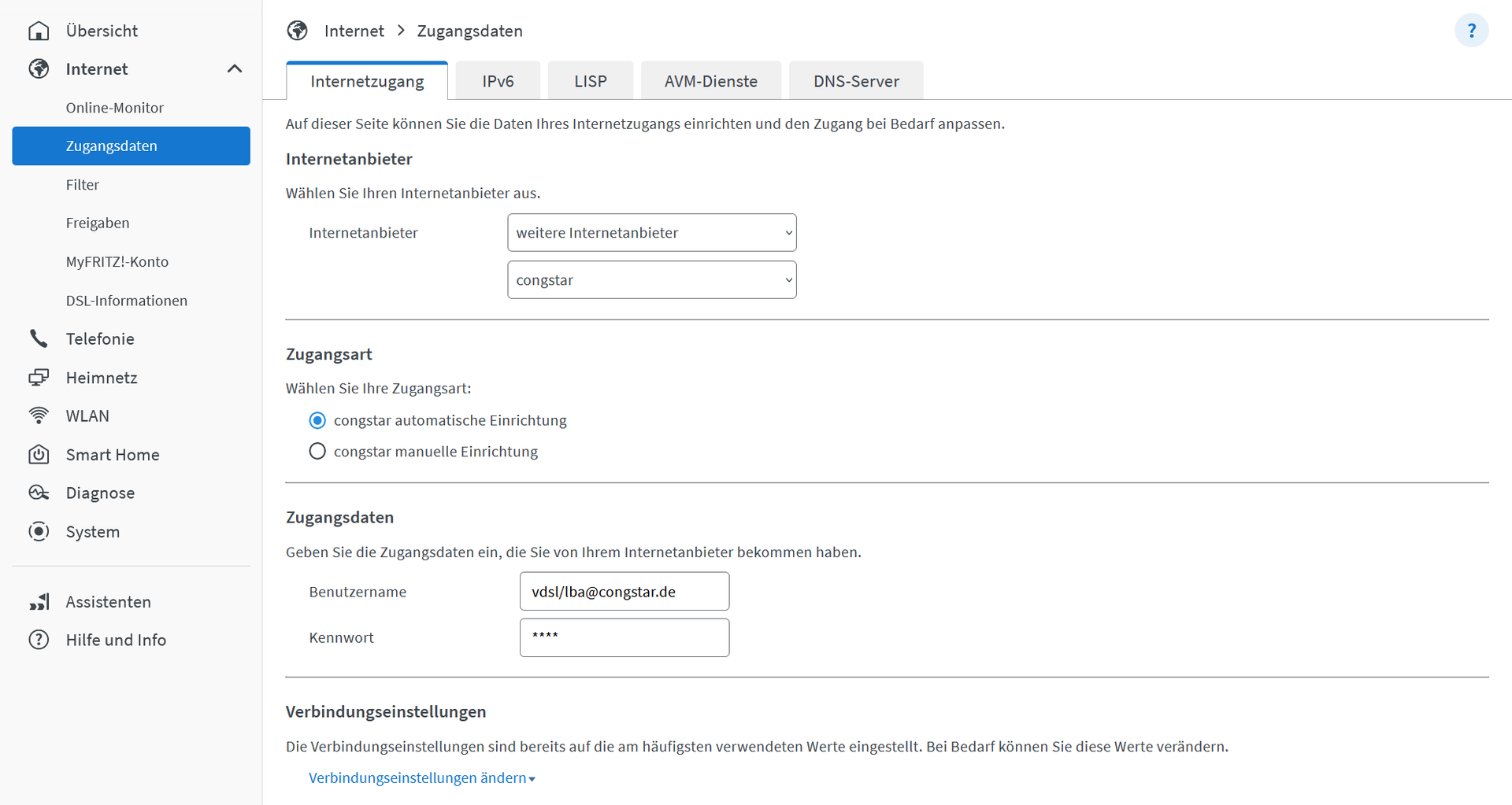

Einen separaten Brief mit neuen Zugangsdaten bekommst du nicht. Weder per Post, noch per E-Mail. Die Umstellung erfolgt im Hintergrund, alles selbständig.
Achte auf die "automatische Einrichtung" und dann sollte alles klappen. Im besten Fall musst du nicht mal das machen und der Router geht direkt Online, ohne die Schritte auf dem Bild.
