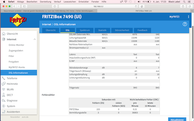

  • So der Techniker war am Samstag da und hat alles neu eingestellt. Das hat auch gehalten bis heute. Jetzt genau wieder das gleiche. Das Internet ist heute mehrmals ausgefallen und wieder gibt es Fehler in der Vermittlungsstelle.
    Das Ganze wurde erneut mit 2 Routern gemessen. Beide zeigen die gleichen Fehler an.
    Zudem hat sich die Leitungsdämpfung wieder verändert von 18 auf 23.
    Das Problem wurde nicht behoben !!!!!

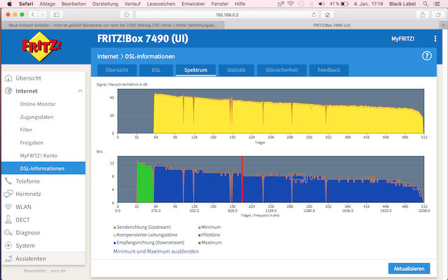

  • Hi!
    Was hat der Techniker denn genau gemacht? Tae Dose gewechselt? Am APL umgeklemmt?
    Poste mal ein Bild vom Spektrum, vielleicht findet man da einen Hinweis auf einen Fehler...

  • Zu deine Frist von 5 Tagen: Dies ist in "besonderen" Fällen nicht möglich. Ich würde vorsichtig von einem externen Störer ausgehen und dann hat man leider die A****karte.
    Du hast ja in deinem Spektrum "minimum und maximum anzeigen" zu stehen. Erstelle mal ein Screenshot, wenn der Anschluss abschmiert, oder bis zu 3 so "zwischendurch".
