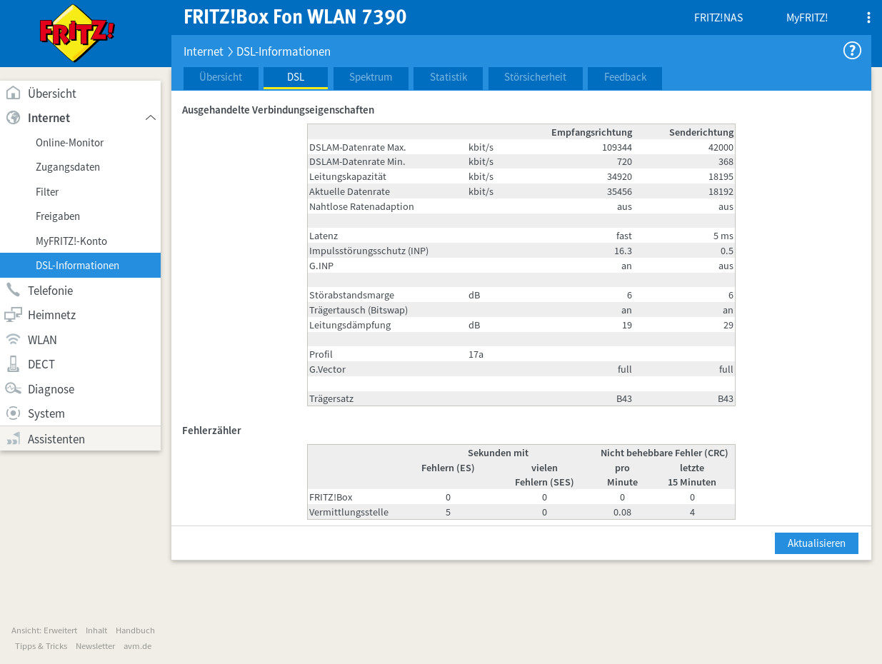

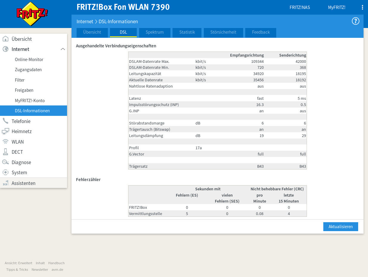

Grundsätzlich hat die Fritz!Box 7390 keine Probleme, wenn Vectoring nicht aktiviert ist. Gehe auf http://fritz.box/internet/dsl_stats_tab.lua und mache mal von dort einen Screenshot. Wichtig ist hier was bei "G.Vector" steht.Vectoring ist eine Technologie die an einem MFG, wo es aktiviert wurde, VDSL 100 ermöglicht. Weiteres dazu hier, auf Telekom.de
---> Ab 2018 kommt voraussichtlich der Nachfolger, so das Ziel der Telekom.Das Du "74.90" schreiben musstest lag an der Zensurfunktion. Da einige Leute neben Referenznummern auch schon andere "interessante Inhalte" gepostet haben, werden die Chefs die Regelung verschärft haben.
Danke Zyrous für die Erklärung!Screenshot anbei - G.Vector: full / full
- Vectoring ist offenbar aktiv
- Die Fritzbox 7390 hat bekanntermaßen ein Problem mit Vectoring
=> Somit würde ich das Vectoring als ganz heißen Kandidaten für die Fehlersuche ansehen.Ich frage mich allerdings, weshalb congstar diesen offenbar ungeeigneten Router für den VDSL50-Tarif anbietet. Und ich frage mich auch, warum keiner der Fachleute auf diesen Zusammenhang hingewiesen hat. Da wird lieber ein nutzloser Techniker-Termin nach dem anderen angesetzt.
Gruß HH
