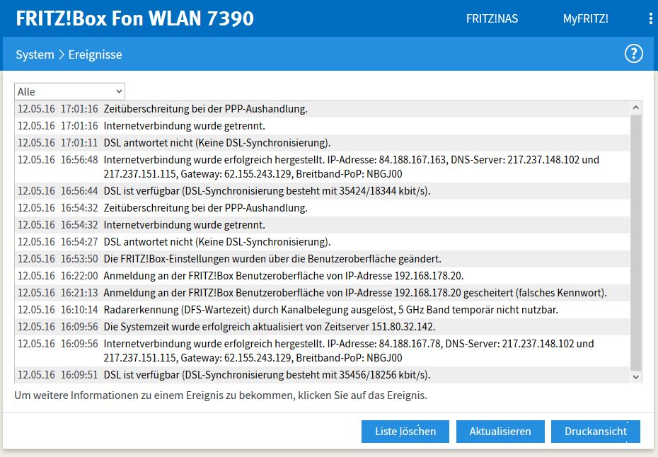

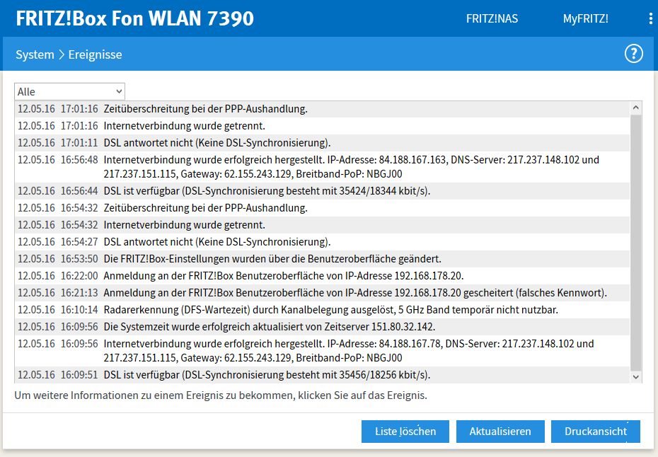

    Anbei ein Auszug aus dem Ereignis-Protokoll der Fritzbox.
    Grüße
    HH.

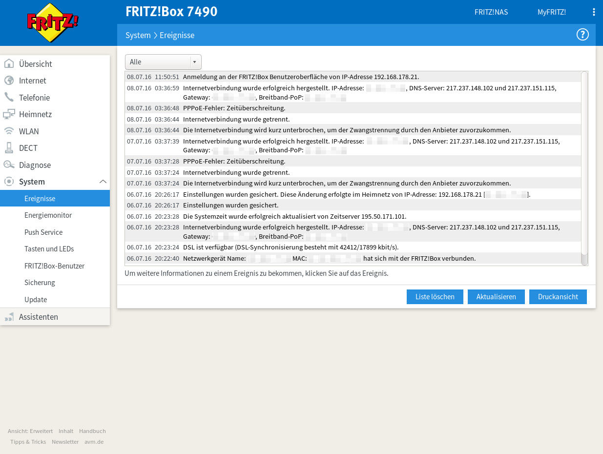

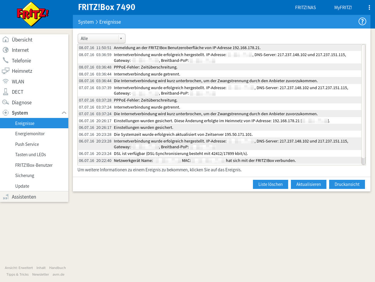

    Anlage: Fritzbox-Fehlerprotokoll
    Ich hoffe nach wie vor, dass congstar und die Telekom das hinkriegen. Hier in dem Stadtteil, in dem der gerade VDSL ausgebaut wurde, befinden sich allein ca. 200 Wohnungen im 8. oder einem noch höheren Stockwerk. Nicht dass sich herumspricht, dass VDSL da nicht störungsfrei funktioniert.... :|
