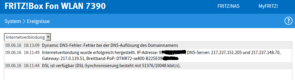

    ich habe bei meiner Fritzbox des öfteren das Problem das die Internetleitung "tot" ist, aber kein Sync- oder Verbindungsabbruch protokolliert wird.
    Und weil ich einen selten benutzten VPN Zugang eingerichtet habe weigert sich der technische Kundendienst mir irgendwie zu helfen.
    Wie gesagt, Sync und Verbindung sind theoretisch da, aber es kommt keine Verbindung zustande, zu nichts... der VoIP Anschluss wird unterbrochen und ich bekomme auf alle Internetadressen einen Timeout (ping, tracert).

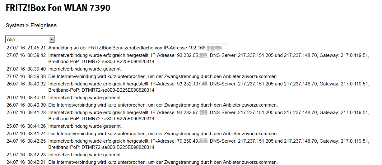

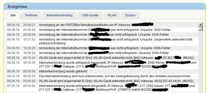

    Ich habe heute Abend wieder Störungen erleben müssen, nicht so stark wie gestern und vorgestern, aber dennoch spürbar. Es scheint immer in den Abendstunden zu sein, dass die Backbone von Euch kurzzeitig überlastet ist.
    Anbei dein paar gecleanten Screenshots.
    Ich habe nebenbei auch die Fritz-Firmware geupdated weil ich mir dadurch eine Besserung erhoffte.

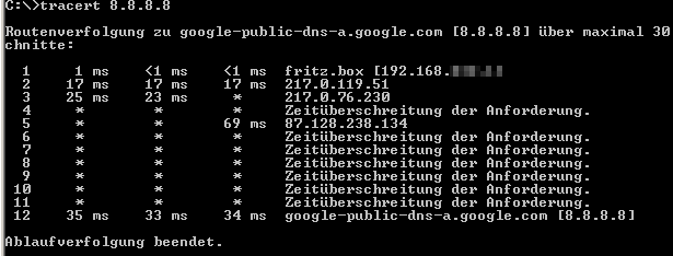

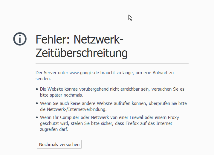

    das Problem ist heute wieder aufgetreten, wieder gegen Abend, zwischen 17:50 und 18:10 Uhr.
    Die Leitung ist nicht unterbrochen, deswegen sieht man auch in den Logs keinen Verbindungsabbruch, aber die Leitung ist so unglaublich langsam, dass so gut wie kein Paket mehr durch kommt.

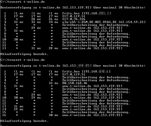

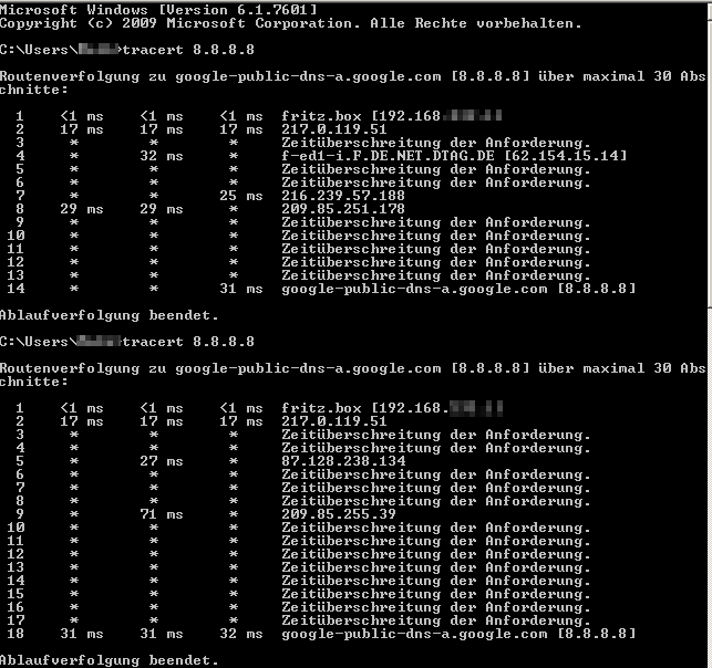

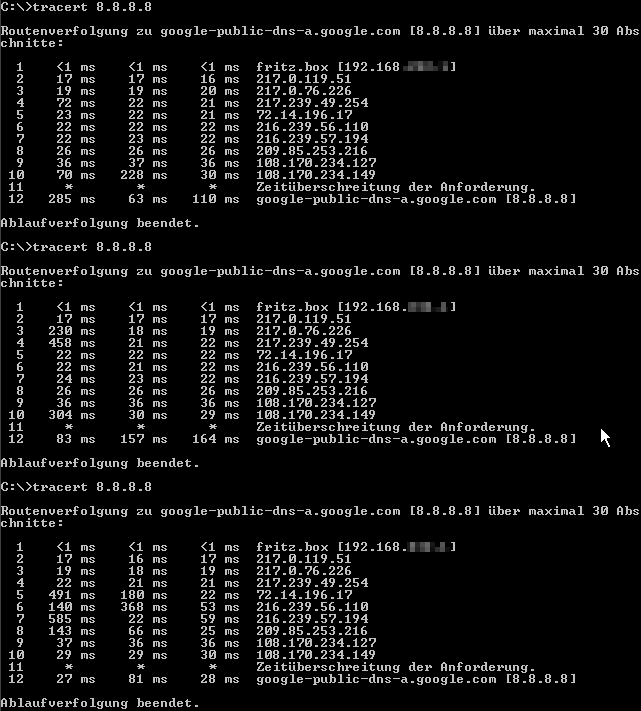

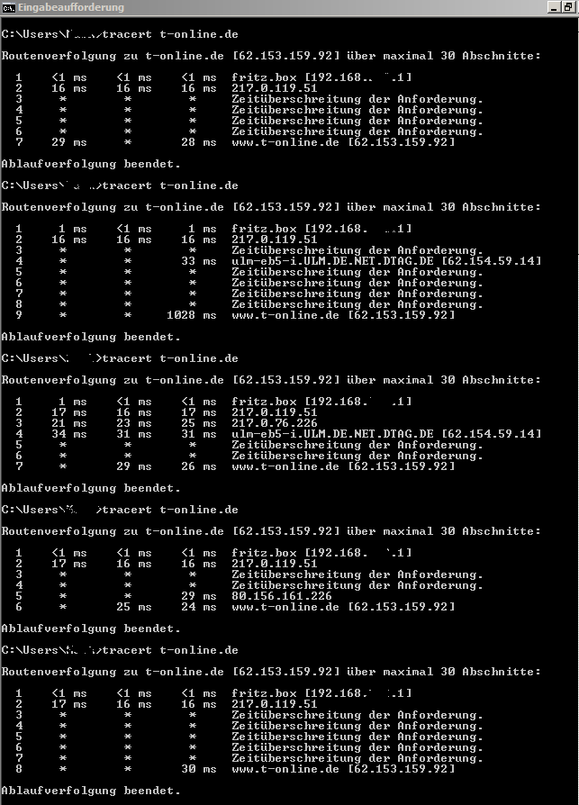

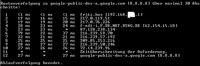

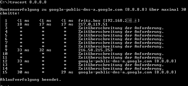

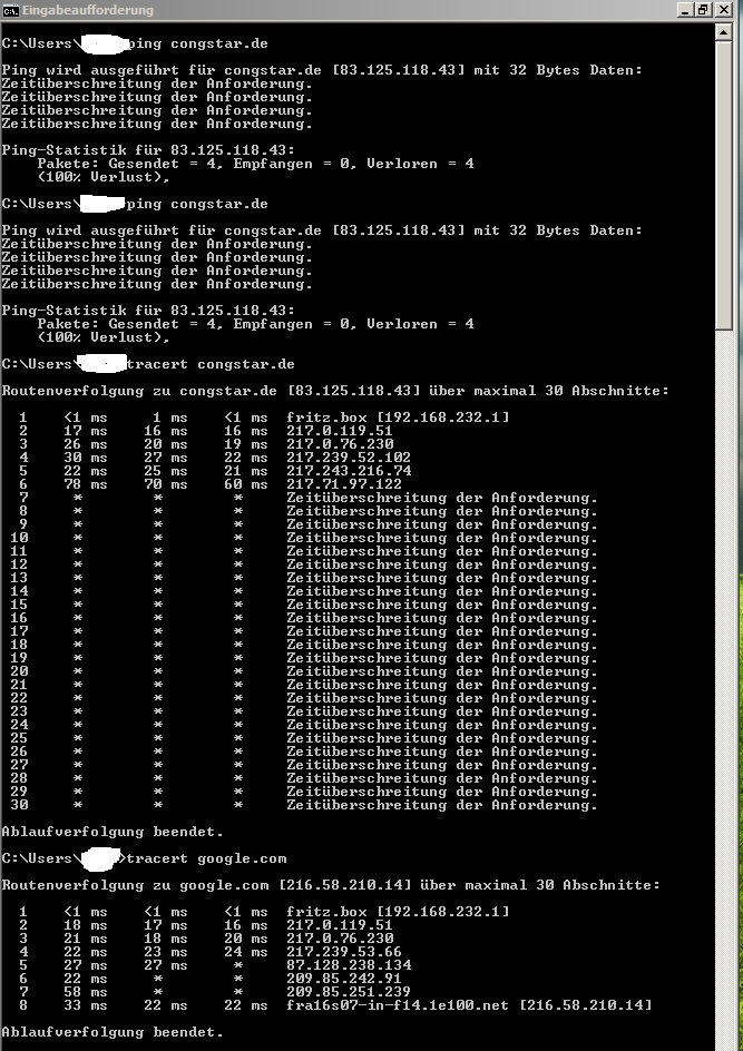

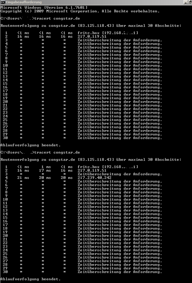

    Aus den Tracert-Abfragen ist klar ersichtlich, dass die Fritzbox immer mit weniger als 1ms antwortet und auch der nächste Router [217.0.119.51] problemlos erreichbar ist.
    Es ist der Router danach der in der Regel nicht antwortet [217.0.76.226 bzw. 230]. Das bedeutet, dass ich sehr wohl in das Congstar / Telekomnetz komme, aber ihr Router überlastet ist und nur sporadisch Pakete weiterleitet.

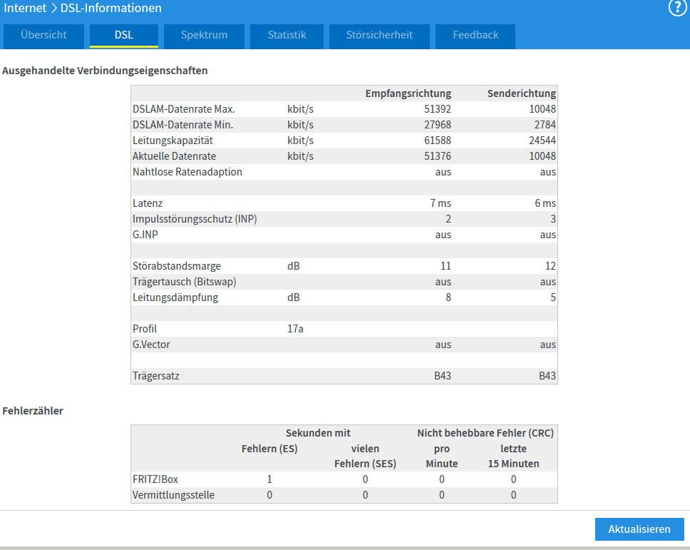

    Ich habe dieses Mal auch einen Screenshot der DSL-Info beigefügt woraus zu entnehmen ist das die Dämpfung extrem niedrig ist, der DSL-Sync also ziemlich stabil sein muss.

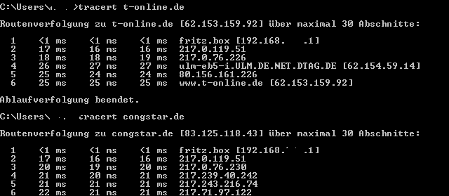

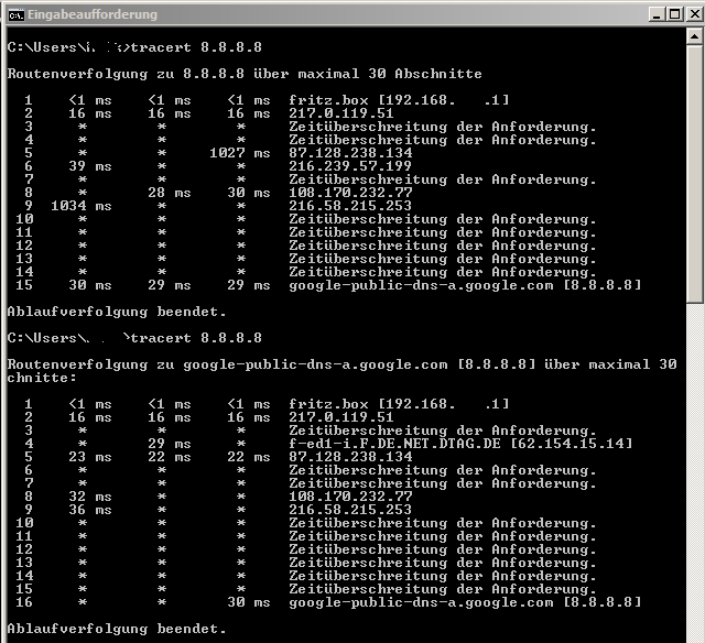

    der ping oder tracert Test auf congstar.de bringt nichts, da congstar.de scheinbar prinzipiell nicht auf echo-request Pakete reagiert.
    C:\Users\xx>tracert congstar.de
    Routenverfolgung zu congstar.de [83.125.118.43] über maximal 30 Abschnitte
    1 <1 ms <1 ms <1 ms xxx [192.168.1.1]
    2 89 ms 16 ms 129 ms 87.186.224.130
    3 16 ms 16 ms 17 ms 87.190.1x5.18
    4 20 ms 20 ms 20 ms 217.239.39.34
    5 20 ms 19 ms 20 ms 217.243.216.74
    6 47 ms 20 ms 20 ms 217.71.97.122
    7 * * * Zeitüberschreitung der Anforderung.
    30 * * * Zeitüberschreitung der Anforderung.
    Ablaufverfolgung beendet.
    Wenn ich das Ganze auf eine andere Adresse in dem Subnetzt probiere, dann gibt es Antworten:
    C:\Users\xx>tracert 83.125.118.1
    Routenverfolgung zu 83.125.118.1 über maximal 30 Abschnitte
    1 <1 ms 1 ms 1 ms xxx [192.168.1.1]
    2 17 ms 16 ms 17 ms 87.186.224.130
    3 127 ms 17 ms 17 ms 87.190.1x5.22
    4 20 ms 20 ms 20 ms 217.239.52.122
    5 112 ms 132 ms 20 ms 217.243.216.74
    6 20 ms 72 ms 20 ms 83.125.118.1
    Ping und tracert auf 8.8.8.8 sollte aber funktionieren.

  • Mich hat gestern mittag jemand auf dem Mobiltelefon angerufen, ich kann jedoch nicht immer ans Telefon gehen auf der Arbeit.
    Das Problem tritt weiterhin auf.
    Es handelt sich um sporadisch auftretende Leistungseinbußen.

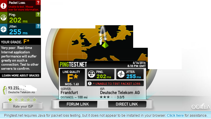

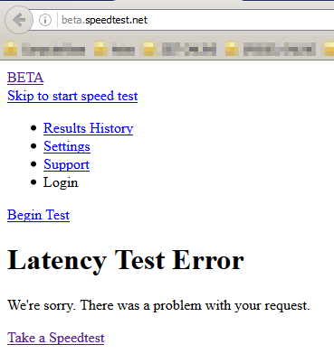

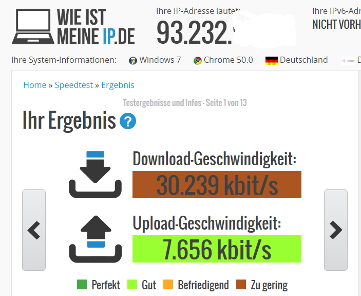

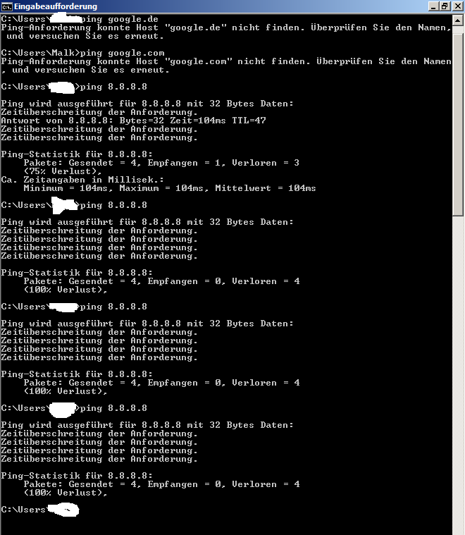

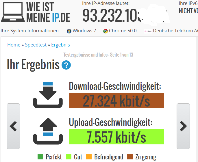

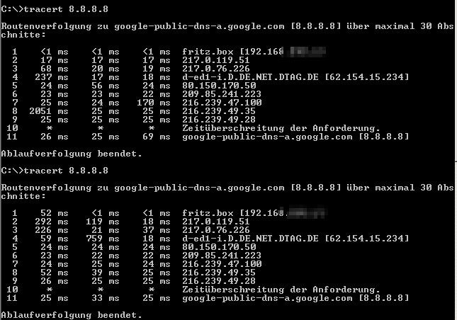

    Ich habe vorhin ein Online-Spiel gespielt das unspielbar wurde dadurch, der Ping lag zwischen 200 und 500 mit Peaks zwischen 1000 und 2500.

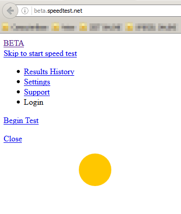

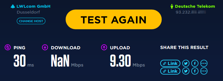

    Ich habe dann mal einen Ping und Speedtest gemacht (siehe Screenshots).
    Ich werde schauen ob ich am Wochenende die Zeit finde den Router zu resetten, ich werde die Ergebnisse dessen hier posten.

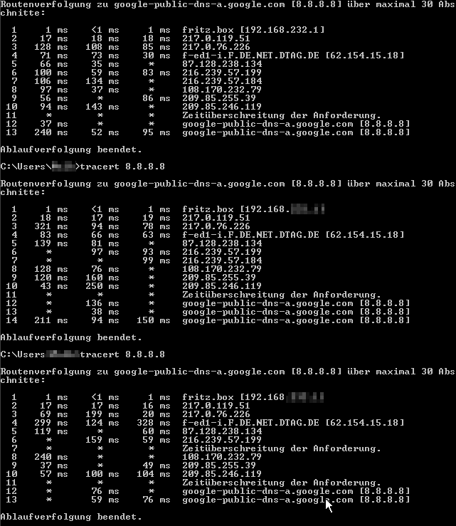

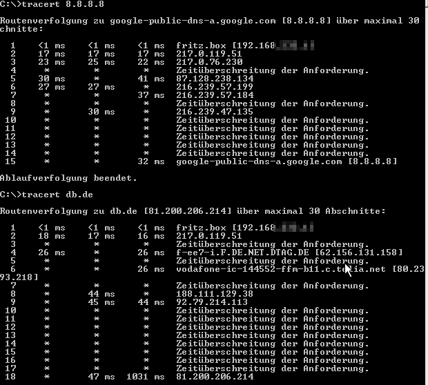

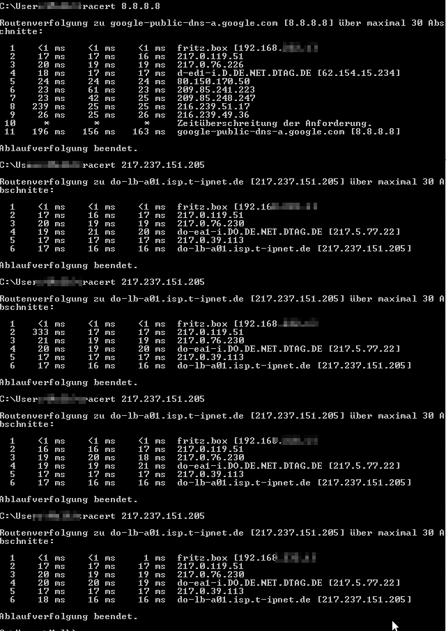

  • Vor etwa drei Stunden hat ein Techniker von Congstar angerufen der sehr nett war und dem es scheinbar tatsächlich darum ging heraus zu finden womit die Probleme zusammenhängen und nicht nur Tickets schließen.

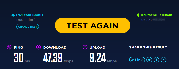

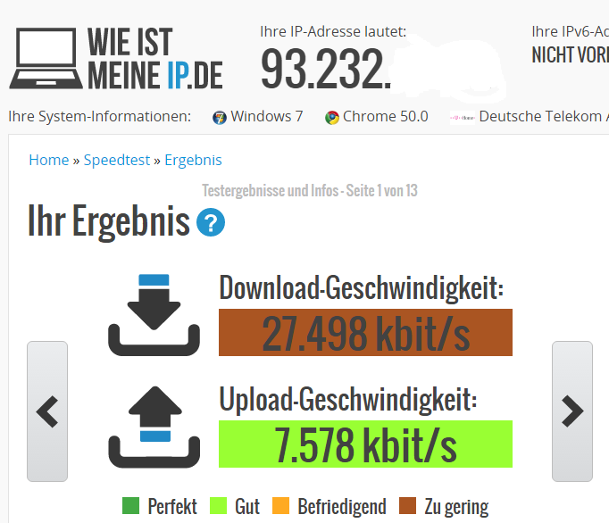

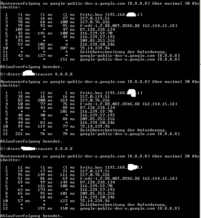

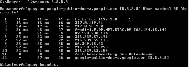

    Heute abend habe ich wieder leichte Leistungseinbußen erleben müssen, gegen 18:00-19:00 Uhr (Ping teils bei 200+).

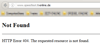

    Ich habe tracert und einen Speedtest gemacht (27 von 50 MBit).
    Gegen 20 Uhr war die Leistung dann wieder zufriedenstellend (Ping >30). Jedoch habe ich festgestellt das der Downstream nach wie vor nur 30MBit beträgt. Mit den 30MBit kann ich zu Stoßzeiten leben, aber der Ping von 200 ist nicht akzeptabel.

    Ping Congstar.de bringt nichts, wie es bereits erwähnt wurde. Nutze daher Heise.de
    Die Dämpfung im Router hat keine Relevanz. Bei der Telekom zählt die errechnete Dämpfung. Auch solltest Du wissen, dass Backbone gehört nicht Congstar, sondern der Telekom.

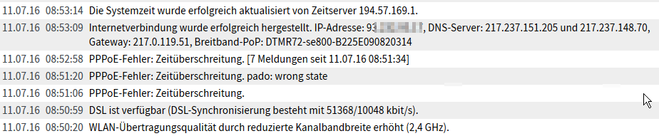

  • (Vor)Gestern (Donnerstag, der 23.Juni) sollte ein Techniker der Telekom kommen um die Leitung zu messen. Habe extra Urlaub genommen dafür.
    Gegen frühen Abend rief mich dann jemand von Congstar an und meinte die Störung wäre behoben worden.
    Als ich frage, woran es den gelegen habe, sagte er mir, dass wüsste er auch nicht, die Telekom hielte sich bei sowas bedeckt.
    Ich habe eher das Gefühl, dass der Techniker gemessen hat, keine Probleme (die tauchen ja nur ab und zu auf) gesehen hat und das Ticket geschlossen hat.

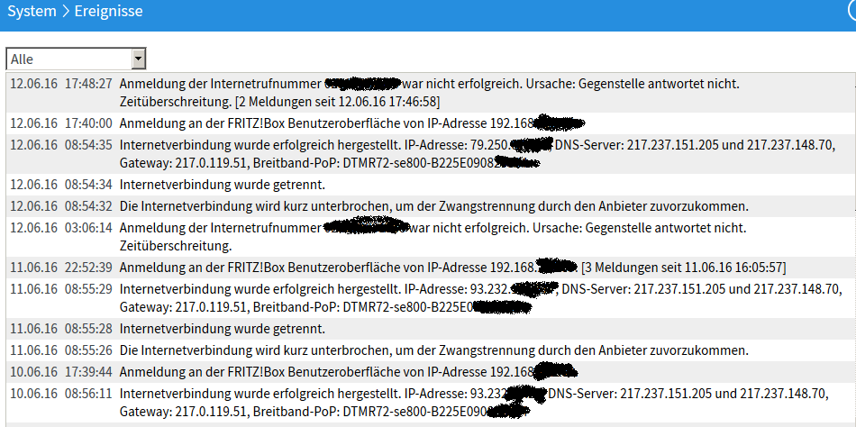

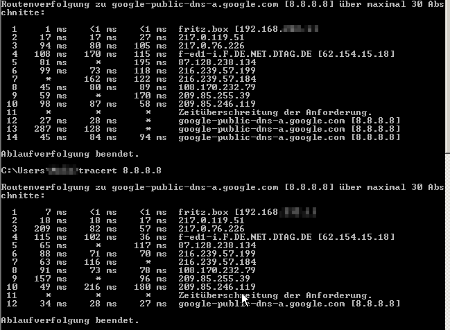

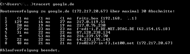

    Heute (bzw. gestern, Freitag, also einen Tag danach) trat das Problem wieder auf, zwischen 22:47 und ca. 23:30.
    Die Leitung war wieder einmal nicht nutzbar.

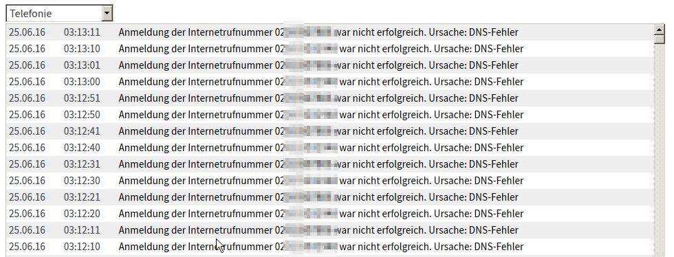

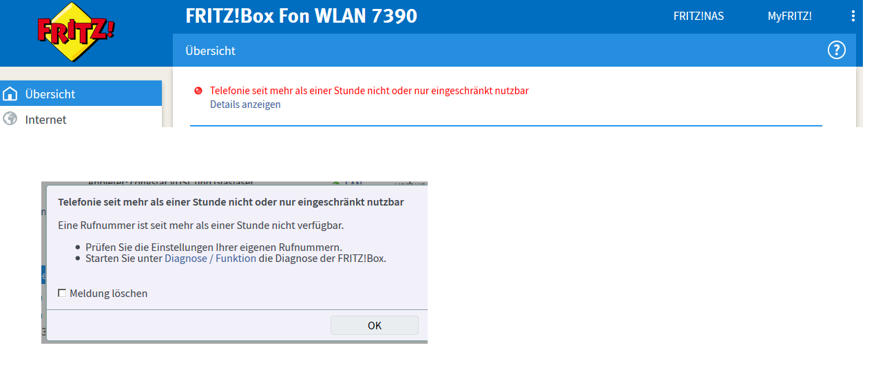

    Im Log der Fritzbox stand nur drin, dass die Anmeldung der VoIP Nummer nicht möglich war.
    Der Tracert zeigt die Timeouts der Server.

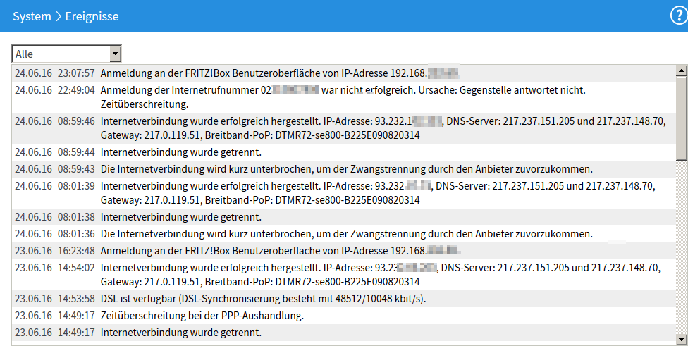

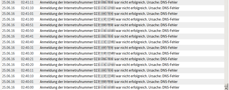

  • Heute Nacht fiel das Telefon aus, weil die Gegenstelle nicht antwortete.
    Samstag mittag gings dann irgendwann wieder, so gegen 11:30 Uhr.
    edit: Leider ist die maximale Bildgröße auf 150kb festgelegt, daher habe ich nur das Ende und den Anfang der Störung im Log angehängt (einzelnd, zusammen geht auch nicht).
    Ergo: Der Techniker hat die Störung nicht behoben... hat vermutlich gar nichts gemacht.
