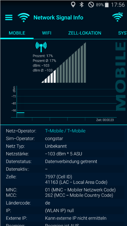

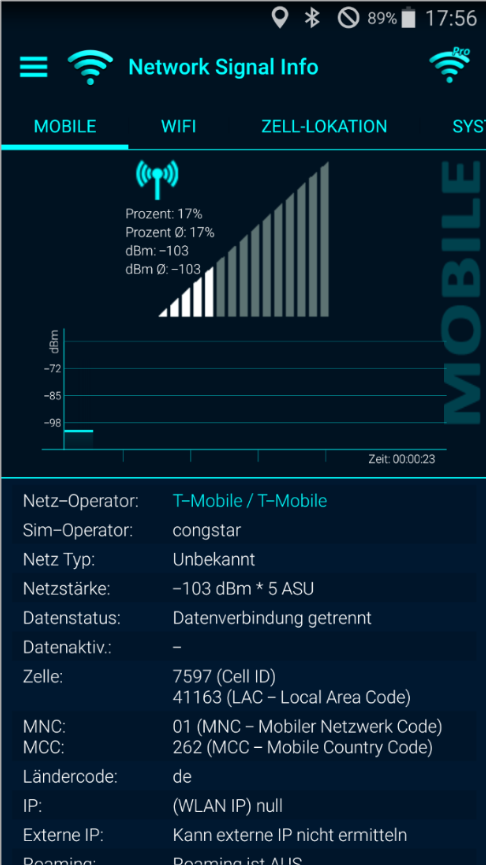

    danke für die Info, hab die App runtergeladen. Wie erstell ich mit dem Handy einen Screenshot?

  • Hallo jutta1969,
    auf dem Screenshot sieht es aus als sei dein Handy mit dem WLAN verbunden und daher entsprechend nicht mit den mobilen Daten (über UMTS oder HSDPA) verbunden. Kannst du das noch einmal prüfen wenn dein WLAN abgeschaltet ist?
    Ist von der Störung auch die Telefonie betroffen? Auf dem Screenshot sieht es auch so aus, als sei die Verbindung zum GSM-Netz vorhanden.
    Gruß, Max S.
  • Hallo jutta1969,
    grundsätzlich ist nach diesem Screenshot eine Verbindung vorhanden, auch wenn diese nicht sonderlich stark ist. Was genau passiert, wenn versucht wird eine Verbindung aufzubauen? Gibt es eine Fehlermeldung (Bzw. ist es immer "nicht im Netz registriert")?
