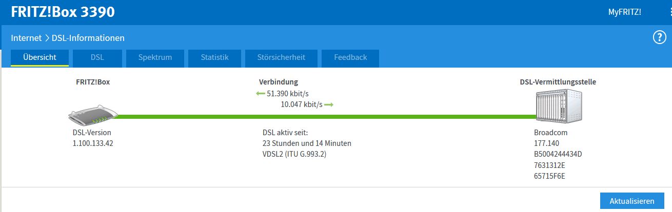

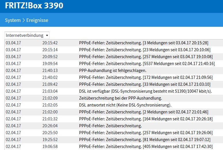

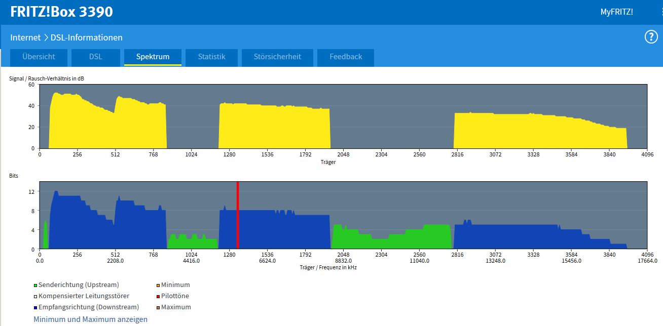

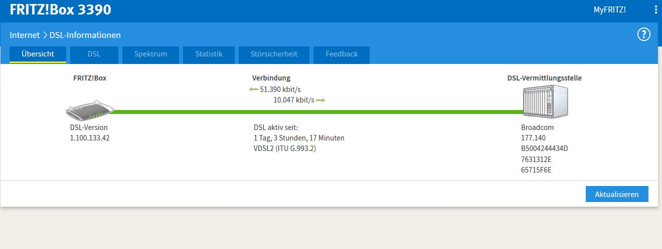

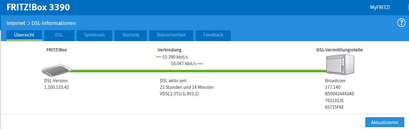

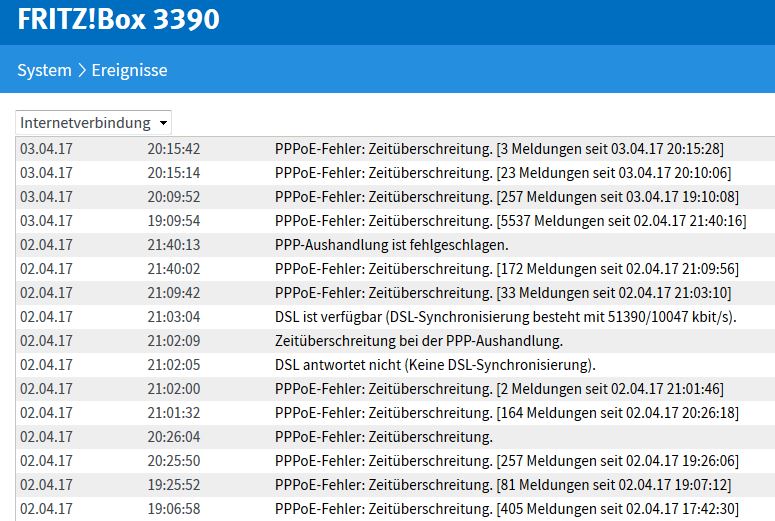

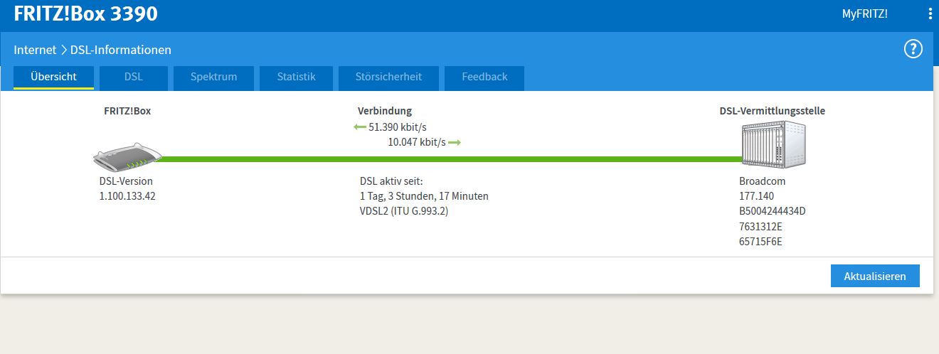

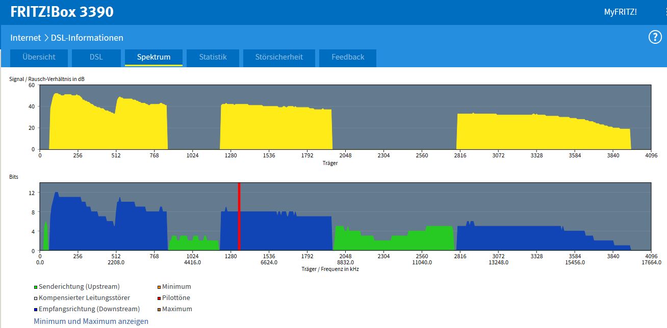

  • Hallo Zyrous, hallo Gerrit,
    danke für Eurer Feedback.
    Die Email Adresse habe ich in unserem Benutzernamen hinterlegt, so dass Du nun Einblick haben solltest.
    Wie gesagt 2.5 Jahre null Probleme und jetzt seit 1 Woche Internet und Telefon tot.
    Anbei Bilder von heute.
    Wenn dort steht: DSL verbindung getrennt, dann war ich das, da ich das Kabel mal manuell entfernt und wieder verbunden habe. Man versucht ja schließlich alles aus Verzweiflung.
    Was mich ärgert ist, dass eine Zusage von vergangener Woche einfach nicht eingehalten wurde.
    Gruss relaxer

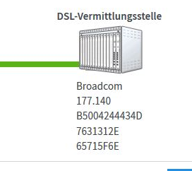

  • Hallo Eric,
    es ist nicht meine Absicht Euch zu verärgern, es ist nunmal so wie es ist.
    Es ist niemand gekommen und es gab KEINE Benachrichtigung.
    Ein Techniker vorort wird das Problem NICHT lösen.
    Das Internet ist voll davon mit dem genannten Problem. Sowas muss doch bei Euch bekannt sein!!
    Es liegt ein Fehler bei der Vermittlungsstelle vor. Daher BITTE BITTE BITTE lasst den Port auf der Vermittlungstelle über die Telekom prüfen, so dass dort ein RESET oder das ganze auf einen funktionierenden PORT gelegt wird.
    Das würde alle PROBLEME lösen und Ihr würdest einen Kunden behalten.
    Anbei ein BILD von unserem Vermittlungspunkt.
    Geb das an Eure Telekomtechniker weiter.
    Ich würde es sehr begrüßen, wenn Ihr ein positives Beispiel sein würdest, so dass man das auch später erzählen kann.

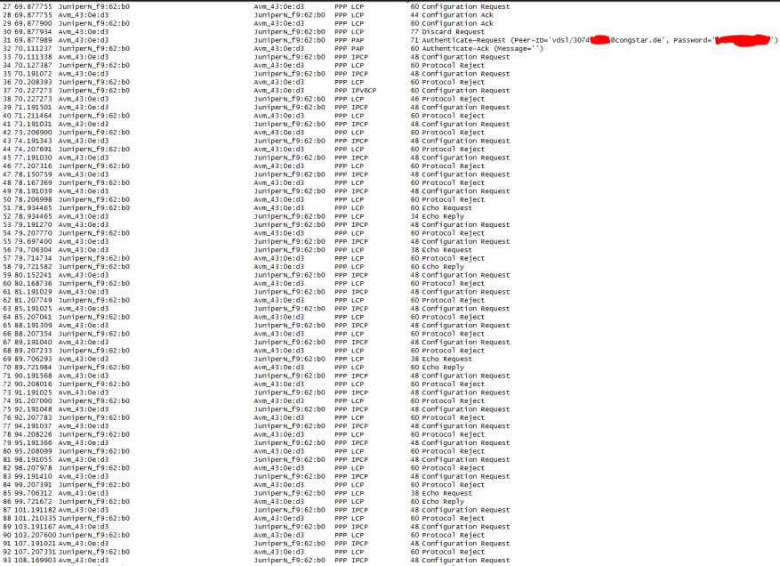

    Ich finds schade, dass ich seit 2 Wochen Congstar erkläre was los ist via Forum, Telefon, email Kontaktformular und NIX passiert.
    Diese Situation ist einfach nur noch lächerlich.

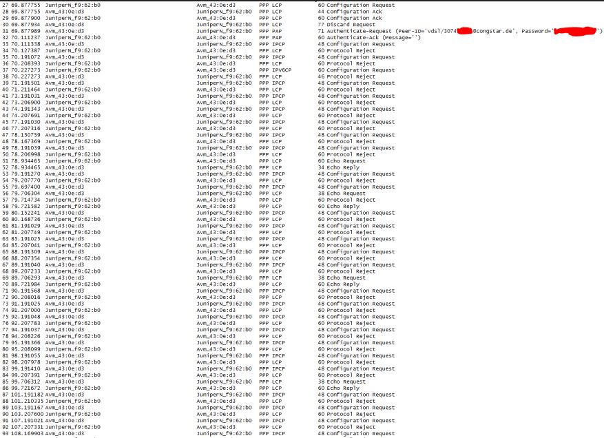

    Es liegt eine PPPOE - Zeitüberschreitung vor, dass heisst, dass die Gegenstelle nicht antwortet.
    Ich habe gestern abend noch ein wenig recherchiert und den Datenverkehr der Fritzbox ausgewertet und via Wireshark ausgelesen. Anbei ein Bild. Darin ist wunderbar zu erkennen, dass das PPP Protokoll auf der Gegenseite nicht reagiert.
    Das war mir vor 2 Wochen schon bewusst, deswegen habe ich in meinem Eingangspost das auch so geschrieben, so dass Congstar das so an die Telekom weitergeben kann.
    2 Wochen später ist noch nichts passiert. Am Telefon werden wir nur vertröstet.
    ALSO Gerrit, Bea L., statt Euch immer zu entschuldigen, gebt bitte dieses beigefügte Bild an Euch Technik weiter und sorgt bitte dafür, dass am MITTWOCH wie besprochen ein Techniker bei uns auftaucht.
    Weiterhin informiert Euren Kollegen Name entfernt von der Hotline darüber, da er diesen Fall übernommen hat.
    Weiterhin bitte ich hier um ein schriftliches Feedback, dass am Mittwoch ein Techniker hier vorbeikommt, da ich den Vorfall und die Fakten schriftlich festhalten muss.
