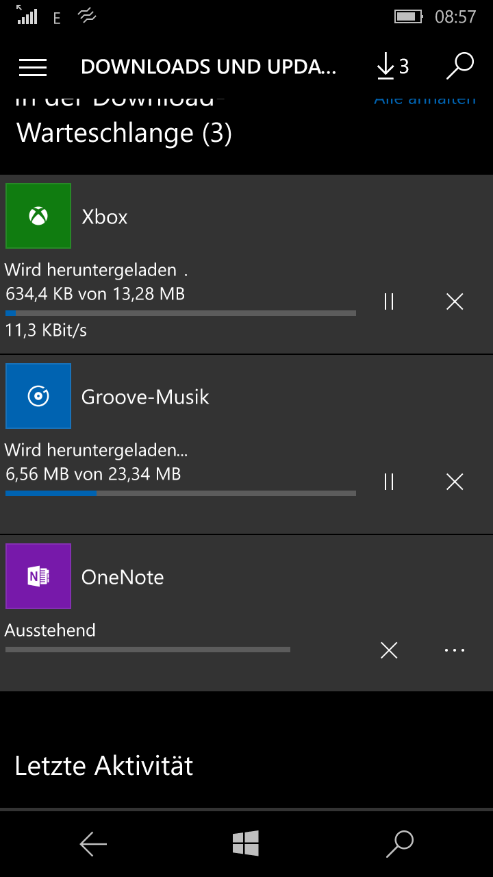

    Zuhause habe ich heue morgen gegen 6 Uhr versucht, die aktuellen Windows-Phone und App-Updates zu laden. Das Verhalten war etwas besser:
    - fast immer vier oder fünf Balken Edge
    - wenige Male kurzfristig zwei oder drei Balken 3G/H+
    - Datenraten (wird beim App-Download angezeigt) zwischen 9 und 130 KBit/s
    - etliche Fehler und Wiederholungen wegen Verbindungsabbrüchen
    aber letztendlich Erfolg.
    Datapass ist leider fünf Stunden zurück, so dass ich die aktuelle Datennutzung nicht checken kann, aber ich habe ja noch 25 Tage, die 10GB zu schaffen.

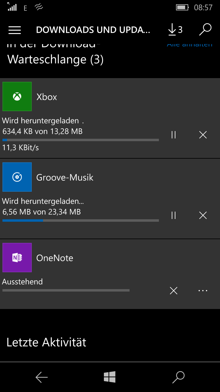

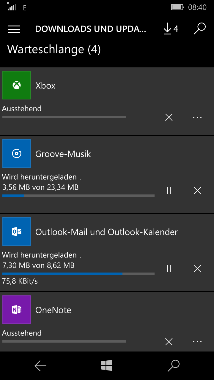

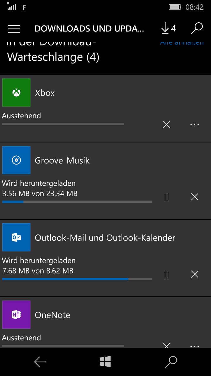

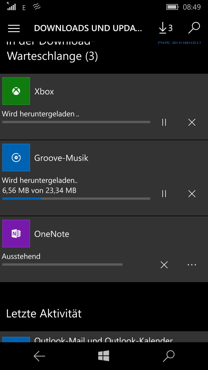

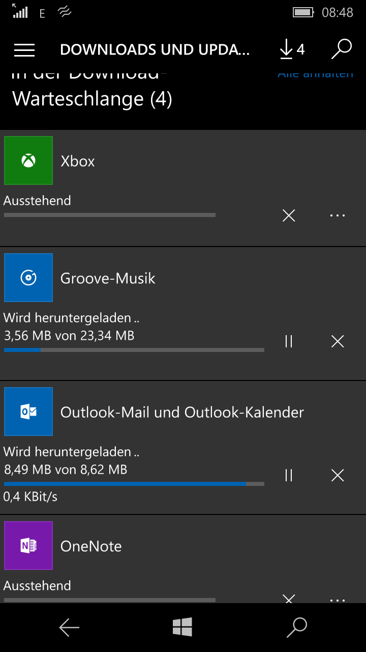

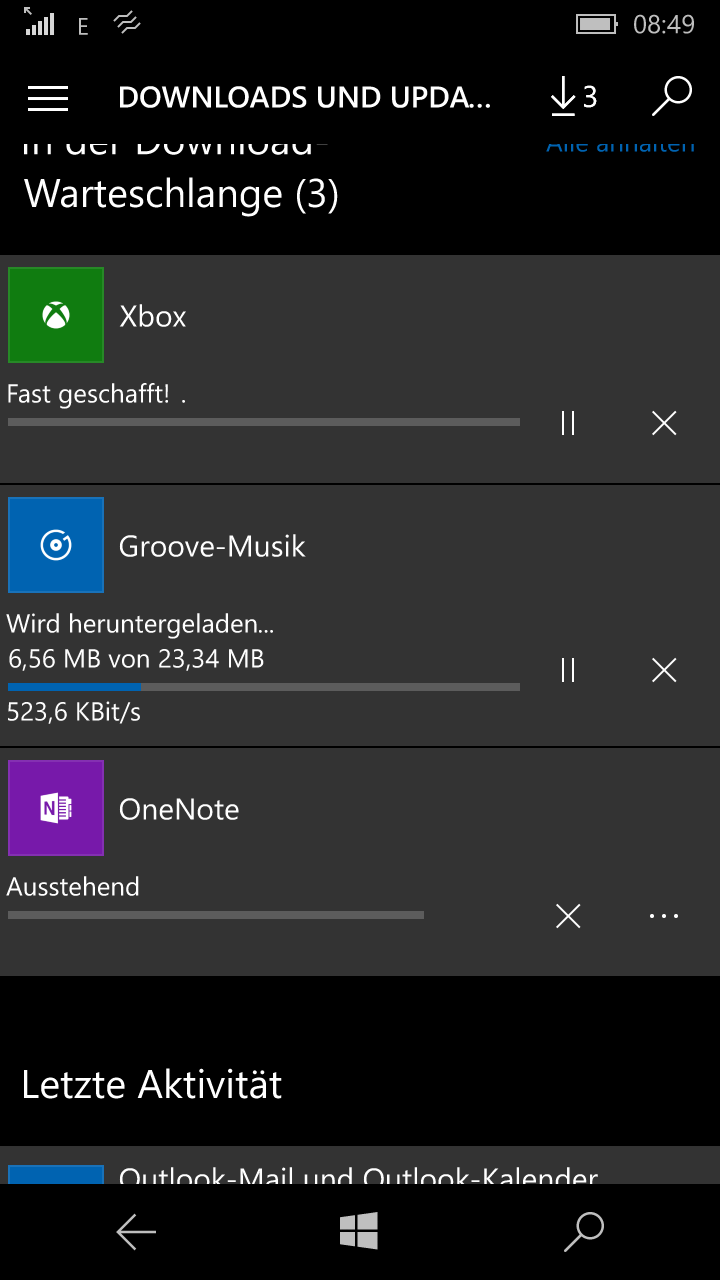

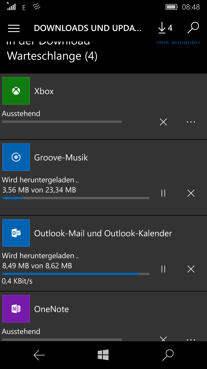

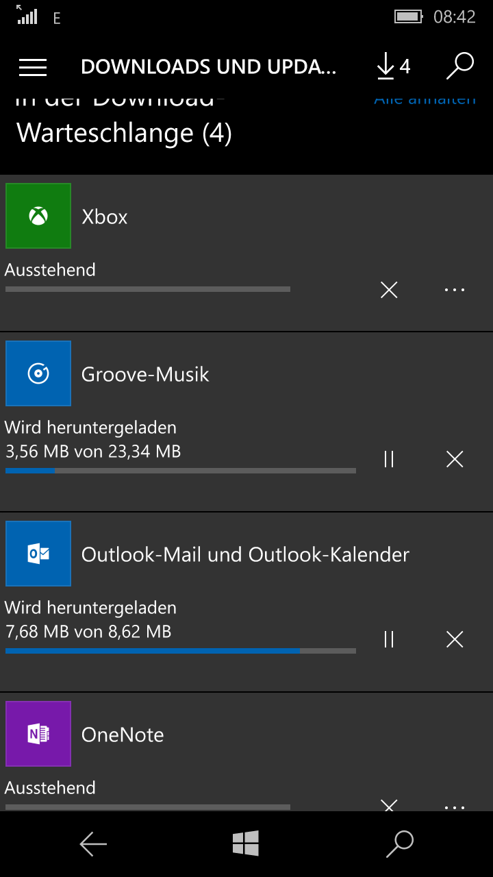

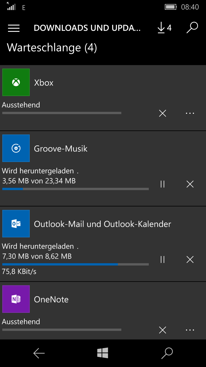

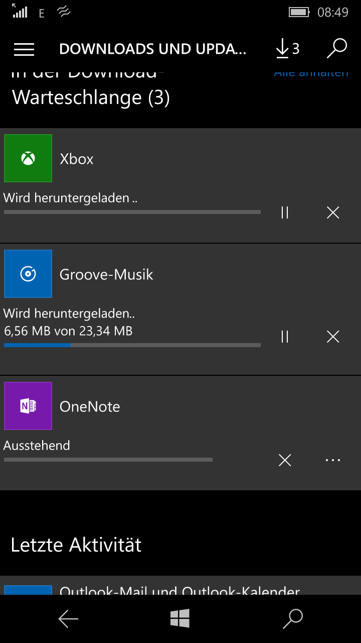

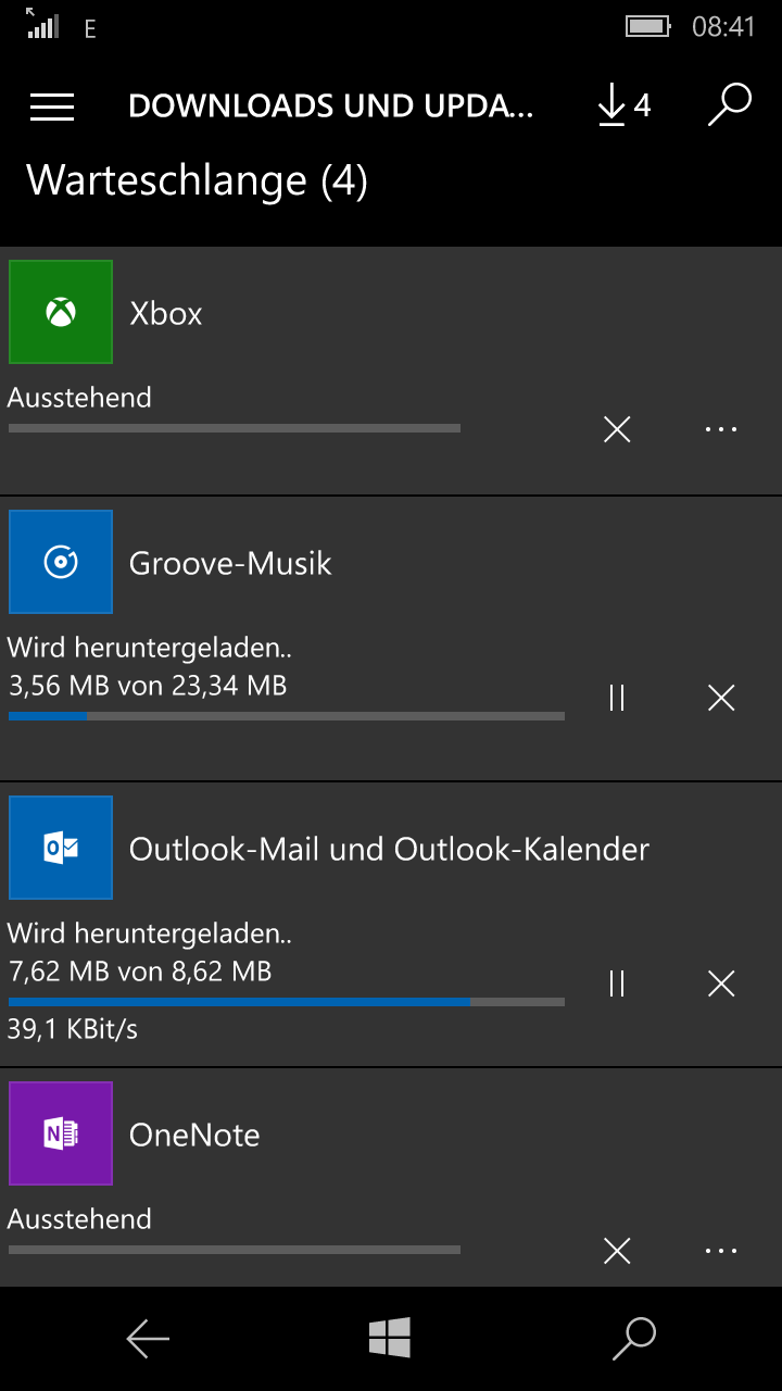

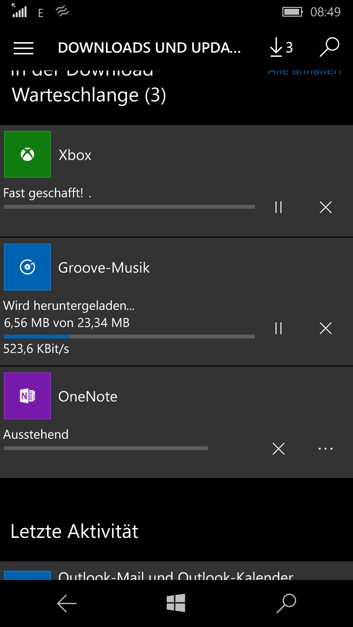

    das Thema ist nachwievor aktuell - sollte es also eine Netzstörung -oder überlastung sein, hält sie schon eine ganze Woche an.
    Am Freitagmorgen habe ich einige Apps aktualisiert und gegen Ende ein paar Screenshots gemacht. Da ist alles dabei, von hängender Verbindung bis über 500kBit/s. Alles vier oder fünf Balken Edge. Alles am selben Standort.
    Ein Paralleltest heute gegen einen anderen Netzbetreiber (Prepaid, 30MB Internet Day-"Flat", kein "D"-Netz ;) ) hat gezeigt, dass es wohl nicht an Congstar liegt, sondern eher "Stand der Technik" ist.
    Mit beiden SIM-Karten war kein sinnvolles Radio-Streaming (tune-in, Radio Paradise) möglich.
    Bei der Prepaid, trotzdem, dass LTE angeblich _möglich_, H+ mit vier/fünf Balken tatsächlich _verfügbar_ und fast ständig fünf Balken Edge _aktiv_ war, kam ich nicht über 20 Sekunden kontinuierliche Abspiel-Dauer, bevor der Stream mit "Entschlüsselungsfehler", "Verbindungsabbruch," oder "Keine Verbindung" abgebrochen wurde, wohl auch, weil ständig das Netz gewechelt hat (Anbieter verfügt über zwei Netze, deren Namen nur durch mehr oder weniger Leerzeichen um den Bindestrich zu unterscheiden sind). Durch die vielen Neu-Verbindungen ist so eine 30MB-"Flat"-Rate (2,99€) natürlich auch schnell ohne Nutzdatenübertragung durch.
    Bei congstar, immer fünf Balken Edge, spielt die Musik keine ganze Sekunde, danach kommt allerdings keine Fehlermeldung, lediglich Stille und es erfolgt kein automatischer Re-Connect.
    Ich habe also meine Zweifel, dass ich rein technisch 10GB tatsächlich innerhalb von 30 Tagen verbrauchen kann. 21 Tage habe ich noch.
