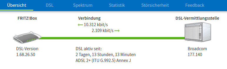

    Parallel kannst du ja mal einen Screenshot von ...
    DSL Übersicht
    ... erstellen, damit man sich das mal genauer ansehen kann. Eventuell findet man hier den Fehler (Fritz!Box 7390 + Vectoring). Der Upload der Bilder kann über das Forum erfolgen. Sollte Vectoring aktiviert sein, leih dir mal (wenn möglich) eine andere Firtz!Box (idealerweise 7490) aus.
    Auch finde ich anhand der Logs die starken Geschwindigkeitsschwankungen im Snyc bedenklich.
    vielen Dank für die Info bezüglich der DSL-Übersicht. Einen Screenshot davon tue ich hier mal dazu.
    Als Laie kann ich jedoch nicht erkennen, ob da Vectoring aktiv ist oder nicht.
    Spoiler anzeigen
    Zugunsten der Übersichtlichkeit mal in den Spoiler gepackt.
    Eine 7490 könnte ich - falls nötig - unter Umständen beschaffen. Müsste ich mal bei meinem Haus- und Hofinformatiker, meinem alten Herrn, eine Anfrage hinterlassen. Schöner wäre es natürlich aber, wenn das auch mit der 7390 "einfach wieder klappt".

  • Hallo timm.seb,
    Vectoring wird an deinem Anschluss nicht genutzt - dabei handelt es sich um eine Modus für VDSL-Anschlüsse. Du nutzt einen unserer ADSL-Anschlüsse mit bis zu 16 Mbit Bandbreite.
    Das von Zyrous angesprochene Problem tritt meines Wissens nicht im Zusammenhang mit einem Anschluss wie deinem auf. Dein Router dürfte entsprechend nicht die Ursache der Störung sein.
    Die Entstörung deines Anschlusses wurde von unserer Fachabteilung heute Mittag beauftragt. Das bedeutet nun, dass der Leitungsinhaber die genaue Art der Störung prüft und möglichst schnell behebt. Eine Rückmeldung erhältst du dann - wie in der E-Mail angegeben - binnen 48 Stunden. :)

    Hi Max!
    Vectoring wird am gesamten MFG aktiviert. Auch ADSL 2+ Anschlüsse werden bei einer Aktivierung resettet.
    @timm.seb
    Warte erst mal, wie Max schon schrieb, auf die Rückmeldung der DSL Technik. Einen weiteren Screenshot brauchst du nicht einfügen. Sollte allerdings ein Techniker vom Außendienst zu dir kommen (müssen), dann frage ihn bitte ob Vectoring aktiviert ist.
