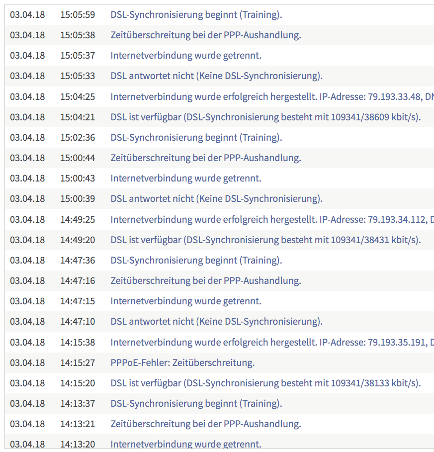

    • DSL antwortet nicht
    • Zeitüberschreitung bei der PPP-Aushandlung
    • PPoE-Fehler: Zeitüberschreitung

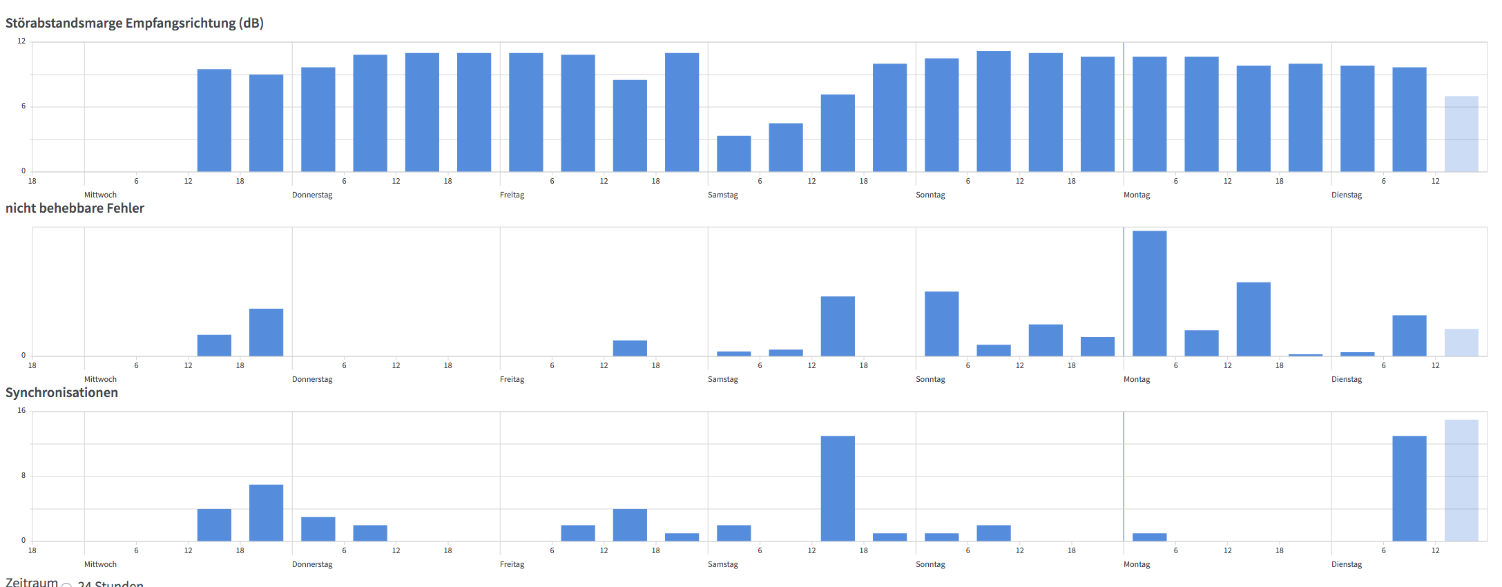

    Bei der Fehlersuche in der Fritzbox fiel mir auf, dass die DSL-Synchrnisation im Gegensatz zu früher mit > als 100 mbit erfolgt. Wie lange dies schon so ist, kann ich nicht genau sagen.
    Gemäß anderen Tipps hier im Forum habe ich bereits stabilere Werte unter "DSL-Informationen > Störsicherheit" ausprobiert. Ohne Erfolg.
    s. auch angehängter Screenshot

    Allerdings hatte ich gestern noch die FritzBox 7490 auf FritzOS-Version 7.01 upgedatet, woraufhin in den Systemereignissen der Internetverbindung plötzlich folgender Fehlertext zu sehen war, der vorher nie angezeigt wurde: "Fehler bei der DSL-Übertragung (CRC-Fehler). Der Fehler wurde möglicherweise durch Powerline verursacht."
    Ich habe in der Tat zwei Powerline-Adapter, von denen einer in der Nähe des DSL-Anschlusses eingesteckt ist. Früher gab es damit allerdings auch nie Probleme, zudem befanden sich beide Adapter meist im Stromsparmodus und wurden nicht zur Übertragung genutzt. Ich habe beide Adapter heute Morgen ausgesteckt, und seitdem scheint die Verbindung stabil.
    Sollte sich hieran doch noch etwas ändern, werde ich mich noch mal melden.
    Anbei noch die Protokolle der FritzBox vor (Datei A) und nach dem OS-Update (B).
