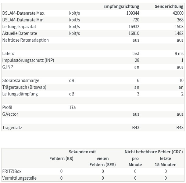

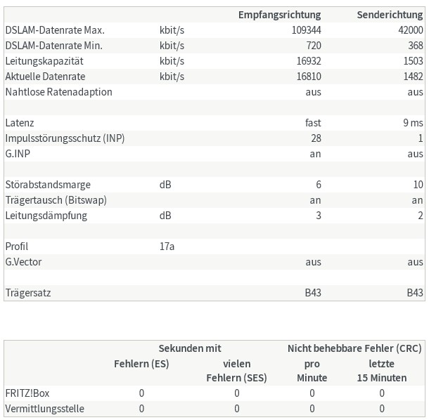

    seit paar tagen habe statt vdsl 50/10mbit praktisch nur noch ein 16/1,4mbit anschluss. habe den router schon 10min vom strom getrennt zum resetten, bringt nichts. ist nicht nur einfach langsam, sondern wird offizell in der fritzbox so angezeigt. als ob ich von vdsl 50 auf dsl 16.000 runtergestuft wurde. könnte sich das mal jemand von der technik ansehen? vielen dank im vorraus

    16.810 kbit/s
    1.482 kbit/s
    DSL aktiv seit:
    28 Minuten
    VDSL2 17a (ITU G.993.2)
    Empfangsrichtung Senderichtung
    Leitungskapazität kbit/s 16.896 1.503
    Aktuelle Datenrate kbit/s 16.810 1.482
    Ja( ) Nein ( x )
    Modell: FRITZ!Box Fon WLAN 7360

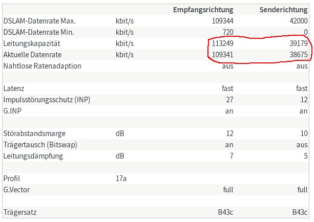

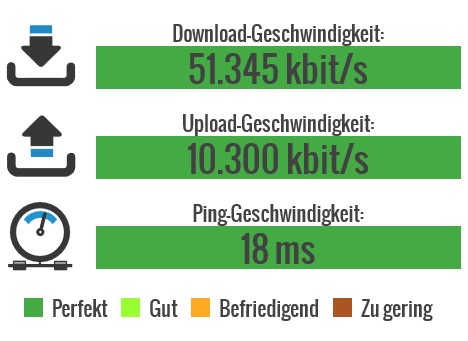

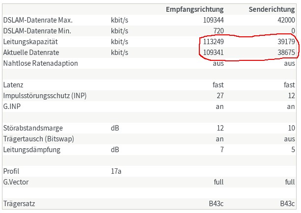

  • hatte früh ein anruf, war aber noch unter der dusche :) nummer gegoogelt, okay alles klar ward ihr :) aber erstmal getestet. es funktioniert wieder einwandfrei, danke! zwar zeigt die fritzbox an das ich ein 110/39 mbit anschluss habe, aber kommt bei der speedmessung der vdsl anschluss raus. glaube das war früher nicht so. etwas verwirrend, aber solange es funktioniert... :)

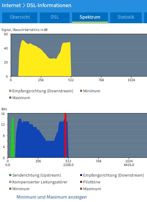

  • zwar zeigt die fritzbox an das ich ein 110/39 mbit anschluss habe, aber kommt bei der speedmessung der vdsl anschluss raus. glaube das war früher nicht so.
    Anscheinend ist bei Dir Vectoring ausgebaut worden. Zu erkennen ist das an der Angabe "G.Vector: full". Wenn bei Vectoring es bei der Synchronisierung zu Problemen kommt, dann wird ein Fallbackprofil aktiviert welches nur den Frequenzbereich bis 2,2 MHz nutzt und auf 16 MBit/s beschränkt ist. Das war anscheinend der Fall, wie man an dem Frequenzspektrum erkennt.
    Wegen dem Vectoringausbau wäre an Deinem Standort VDSL mit 100 MBit/s möglich.
