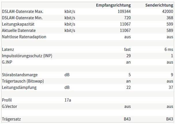

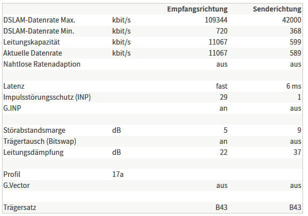

    Ich habe seit ein paar Tagen ein ähnliches Problem wie ebenholzjunge in einem anderen Thread,
    dass nur noch eine kleinere DSL Verbindung besteht.
    In der fritz box Übersicht wird auch tatsächlich nur ↓ 11,1 Mbit/s und ↑ 589 kbit/s angegeben, anstatt 50mbit/10mbit,
    Woran könnte das liegen?
    Was ist gestört ?

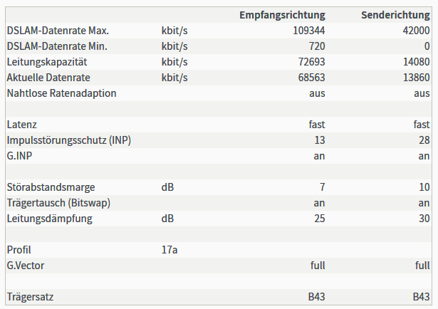

    noch mal ne kurze Rückmeldung.
    Hatte heute nochmal die fritzbox länger aus und wieder eingeschaltet, und alle kabel raus und wieder reingesteckt.

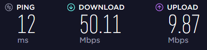

    Anscheinend geht hier wieder alles. Sieht danach aus, als ob auch bei mir Vectoring ausgebaut wurde.
    Es wird mehr als 50/10 mbit/s angegeben. Die tatsächliche Geschwindigkeit liegt aber ziemlich genau bei 50/10.
    Ist also alles in Ordnung :)
    Vielen Dank für alles :)

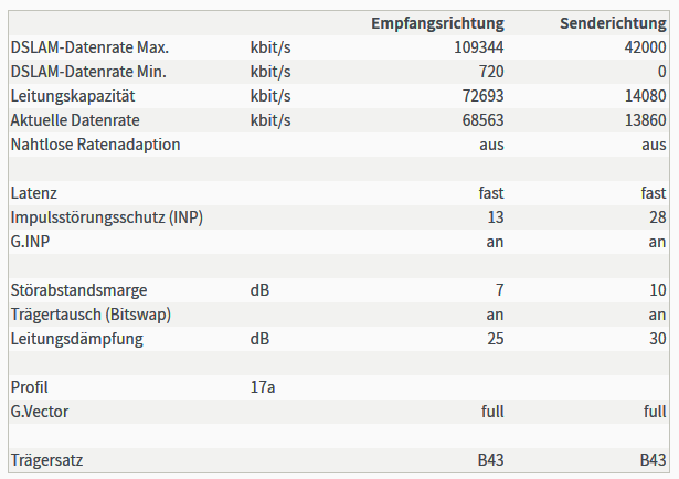

  • Hi!
    Kurze Anmerkung noch: Ja, bei dir wurde Vectoring aktiviert. Deine Datenrate liegt zwar aktuell bei 68 Mbit/s, aber wird beim BNG auf die vertraglichen 50 Mbit/s beschränkt.
    Solltest du aber mal auf die 100 Mbit/s wechseln wollen, so sehe ich hier ein kleines Problem, denn die vollen 100 Mbit/s würdest du vermutlich nicht bekommen, mit diesem Router - warum auch immer. Eventuell im Vorfeld mal eine andere Fritz!Box anschließen, wenn möglich, um sicher zu gehen.
