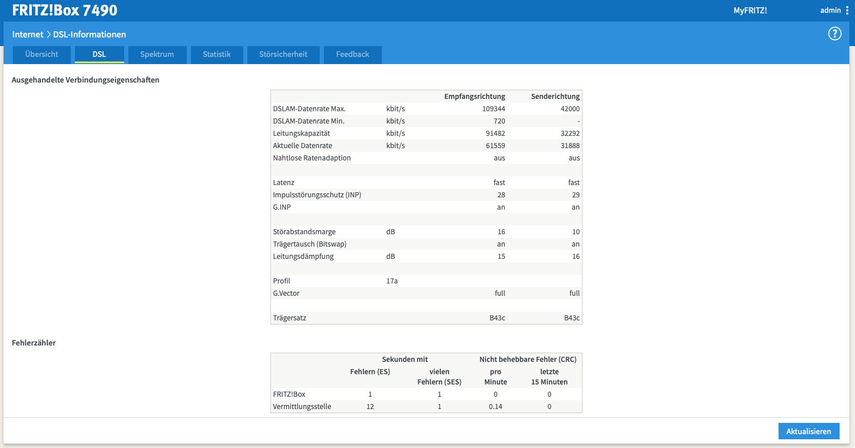

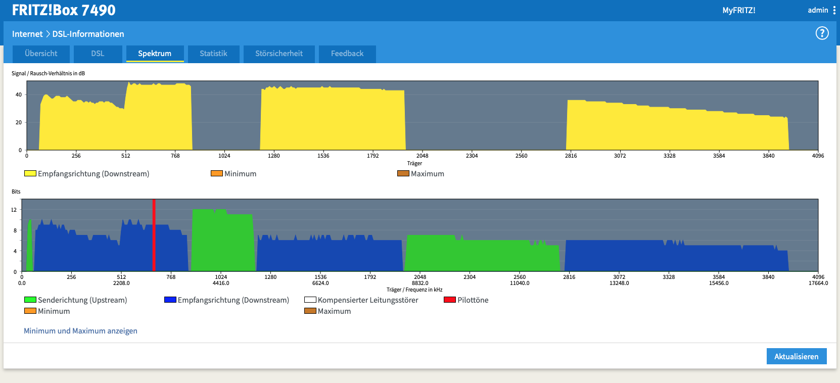

    Er erzählte mir, dass er bereits einen Fehler im MFG gefunden hätte. Dort waren die Kabel, die letztendlich in der TAE-Dose enden nicht richtig "getackert", also aufgelegt. Die Vermutung ist, dass der Techniker oder die Technikerin, die/der den Anschluß so wie alle anderen vor ca. drei Monaten umgestellt hat, in der Hektik die Kabel nicht korrekt montiert hat. An der TAE-Dose bzw. am Übergang im Keller hat der Techniker nichts geändert. Bisher gibt es keine "nicht behebbare Fehler" und keinen Synchronisationsverlust. Nun muss ich die Sache beobachten. Wa sich nicht geändert hat ist das Signal / Rausch-Verhältnis in dB zw. Träger 512 und 768, es liegt weiterhin bei 60 dB.

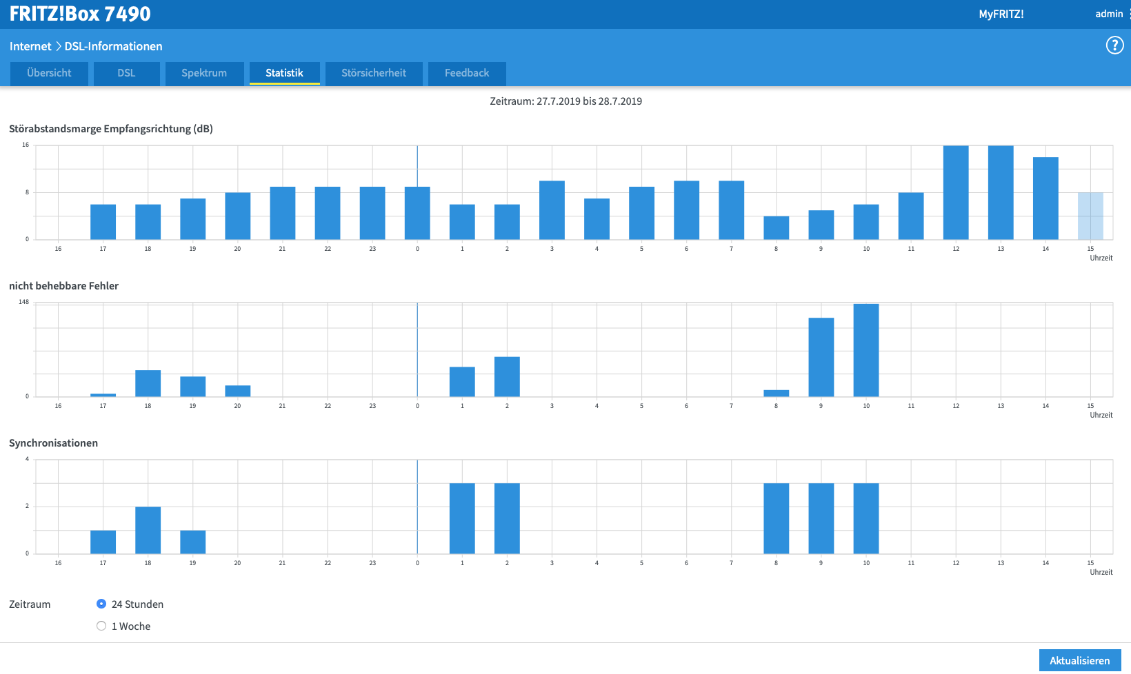

    da bin ich wieder. Nachdem AVM im letzten Jahr direkt die Firmware 7.01 veröffentlicht hatte, war das Problem der Verbindungsprobleme weitestgehend erledigt. Zwar gab es noch Synchronisationsfehler, aber die Verbindung war teilweise über Wochen/Monate stabil. Mit Version 7.11 sieht das ganz anders aus. Die Verbindungsprobleme haben wieder deutlich zugenommen und seit gestern ist es eine Katastrophe. Gestern nachmittag hatte ich in einer Stunde ca. fünf/sechs Abbrüche, so dass ich den Haken bei "Vorherige DSL-Version verwenden" gesetzt habe und mit den Einstellungen max. Stabilität bzw. Performance experimentiert habe. Daraufhin wurde die Fritzbox neugestartet und sämtliche Logs gelöscht. (Warum eigentlich? Wer programmiert sowas?) Seit 17:30 Uhr gestern kam es bis 10:30 Uhr heute zu 19 (!) Unterbrechungen. Das sind 19 zuviel! Ich selber habe innerhalb des Bereichs, auf den ich Einfluss habe - Telefondose, Leitung, Fritzbox (abgesehen von Firmwareupdate) etc. keine Veränderungen durchgeführt. Hiermit bitte ich um Überprüfung der Sache.
