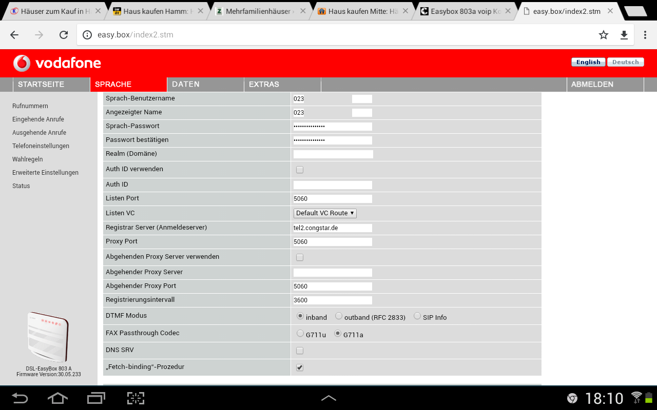

  • Ich bin der Meinung, dass man Ressourcen nutzen sollte und nicht direkt was neues kaufen sollte...ok ich mache einen Datei Anhang, hoffentlich wird das Format akzeptiert...naja wenigstens geht Internet! Leider ist das Screenshot miserabel, weiß nicht wieso...
    oh vergessen zu schwärzen...

    @styleezm : Das "@congstar.de" muss definitiv an den Benutzernamen. Hier ist das leider auch nicht korrekt in der E-Mail, aber das habe ich bereits zur Klärung weitergeleitet.
    Wenn du keine Möglichkeit hast, hier Buchstaben einzutragen, solltest du den Hersteller/Vertreiber der Hardware befragen.
