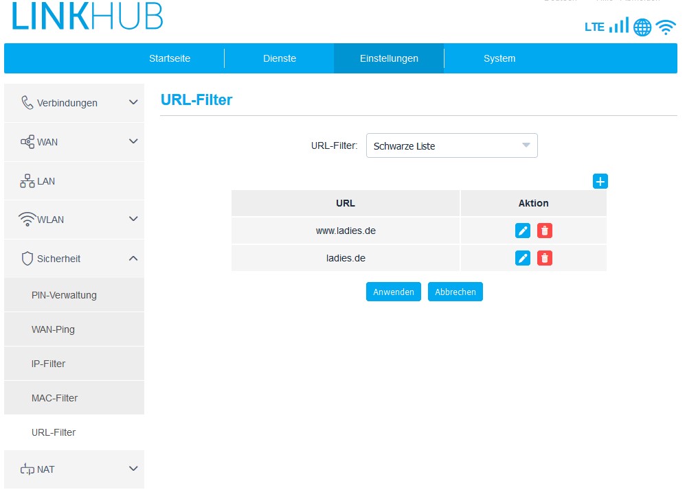

Hat jemand den URL-Filter beim Homespot Router (Alcatel Linkhub HH40) schon mal zum Laufen bekommen?
Egal welche URL man dort einträgt, der Filter scheint nicht zu greifen. Oder braucht es da noch eine zusätzliche Einstellung? Hab nix gefunden.
Homespot Router - URL Filter
Gowron -
November 1, 2019 at 6:17 PM
Hi @Gowron,
URL-Filter habe ich an dem Router noch nicht eingerichtet. Das Benutzerhandbuch ist an dieser Stelle ziemlich knapp. In welcher Form trägst du die URL im Filter ein? Kannst du ggf. einen Screenshot des Menüs schicken? Dann finden wir hoffentlich gemeinsam heraus, was da los ist.
Gruß Max
Hi @Max
da gibt es nicht viele Möglichkeiten. Ich kopiere die URL und füge sie ein. Die Software löscht selbstständig das Protokoll raus (http oder https) Ich kann nur entscheiden ob mit oder ohne www
Danke für die Rückmeldung
. Durch die Sperre der URL (einmal mit www als Subdomain und einmal ohne) sollte der Aufruf nach meinem Verständnis nun blockiert werden. Du kannst die Seite weiterhin erreichen?Dann gebe ich das weiter an unsere Technik, um das Problem mit einem identischen Router nachzustellen.
Gruß Max
Ja genau. Die Seite bleibt weiterhin erreichbar. Hab das bei verschiedensten Domains bereits versucht.

Zum Screenshot:
Wenn da noch weitere Schalter wären, würde ich mich ja stickum halten.
Aber da ist ja nicht viel.
Probier doch mal den IP-Filter aus. Sollte der es auch nicht tun ist der
Router imho defekt.
Der IP Filter funktioniert, allerdings nur innerhalb des lokalen Netzwerkes, wenn ich das richtig verstehe, da ich hier LAN und WAN Port angeben muß. Genau wie der MAC Filter. Ich kann mich auf jeden Fall perfekt selbst aussperren. Das funktioniert. Von außen kann ich jedoch nichts selektiv sperren.
Mal schauen was der Support heraus findet.
Trotzdem schon mal danke. -
Wie gesagt, wenn da (siehe Screenshot) noch weitere Schalter wären,
würde ich mich hier zurückhalten, aber Du hast offensichtlich nichts
falsch gemacht!Bevor ich hier weiter spekuliere und mich nackt in die Erdebeeren
stelle bleibe ich lieber still, aber das Thema werde ich verfolgen.Schönes Wochenende
