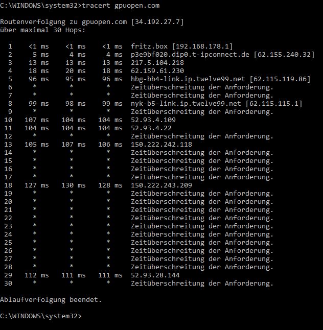

    Wtf... geht über Australien nach Amerika zu nem AWS Knoten?
    Es kommt auf die Region an in der man wohnt. Nicht alle Regionen in DE haben diese Peering Probleme.
    Meine Traceroute sieht hingegen auch "etwas verbesserungswürdig" aus...
    Meine Auswertung von eben, mit der .zip Datei:

    Ich denke mal dass das nur für den Moment ist. Am Wochenende ging das noch mit voller Geschwindigkeit.
