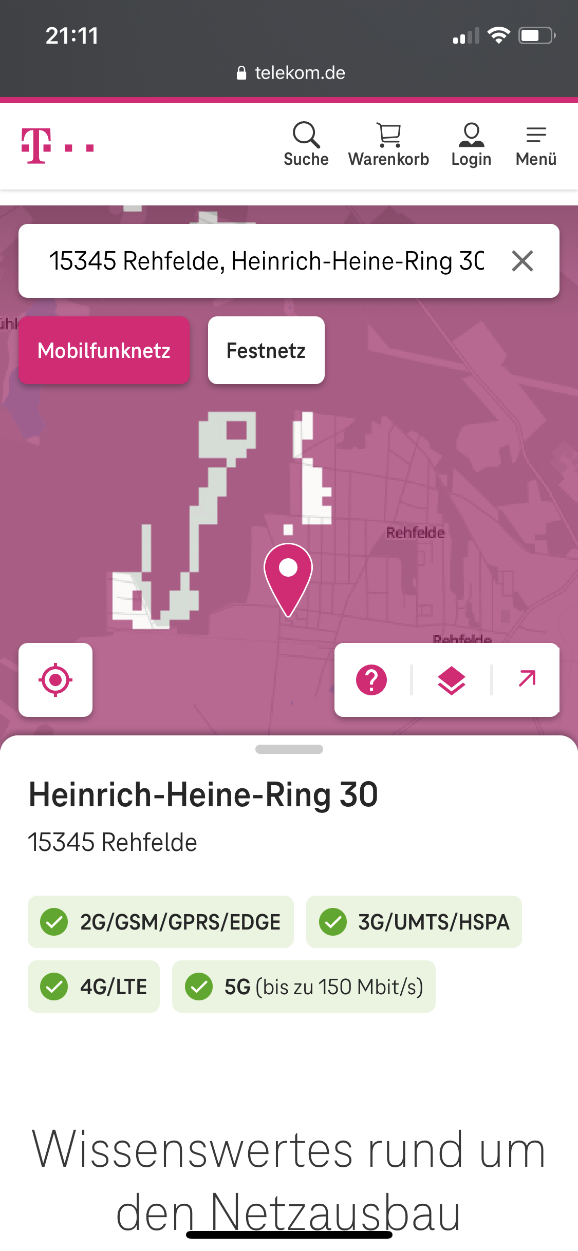

  • OK. Das klingt doch schon mal ganz gut. Befindest du dich aktuell an deinem hinterlegten Wohnort? Falls nein, nenne mir gerne die PLZ deines Aufenthaltsortes.
  • der Tarif erfordert keinen hinterlegten Wohnort.
    Die PLZ meines Aufenthaltsorts ist 15345
  • mmh ... es gab 2 Fragen, einmal die nach dem "hinterlegten" Wohnort und einmal die nach der PLZ meines Aufenthaltsort. Letztere Angabe entspricht offensichtlich dem was Du meinst,
    Erstere hingegen war, meines Erachtens, eine Frage im Sinne z.B. eines der Homespot-Tarife.
  • Ich habe sicherheitshalber anhand Deines Links geprüft, aber es gibt kein Funkloch, von 2G bis 5G ist alles vollständig abgedeckt. Wie schon geschrieben kann ich den nächstliegenden Funkmast von hieraus auch direkt sehen.
