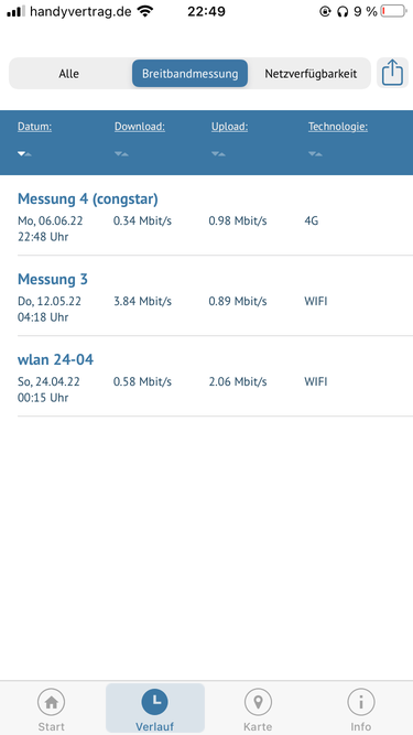

  • Guten Abend,
    ich, wohnhaft in 39108, habe etwa seit dem 1.4.22 massive Geschwindigkeitsprobleme mit dem Homespot 30. Teilweise weit unter 1Mbit/s, mitten in der Nacht immerhin manchmal an die 3MBit/s. Standort und Empfang des Routers unverändert, Neustart brachte auch keine Änderung.
    Ähnliche Probleme btw mit LTE-Simkarte eines anderen Anbieters daheim und im Telekomnetz, andernorts und anderes Netz alles i.O.
    Kann mir jemand helfen oder mich wenigstens mit Sonderkündigungsrecht aus dem Vertrag rauslassen?

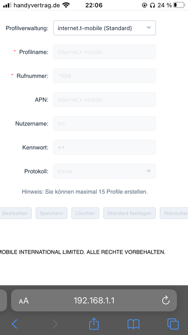

  • Hallo Patrick,
    Bin mir nicht sicher, ob ich die richtigen erwischt habe:
    Bin auf 192.168.1.1 gegangen, dann in den Profileinstellungen die o.g. Werte bis Benutzerpasswort eingegeben, die restlichen Felder finden sich nirgends in den Einstellungsoptionen :(
    Dieser Beitrag wurde bereits 3 mal editiert, zuletzt von ampri (7. Juni 2022 um 22:12)
  • Hallo @ampri,
    relevant sind in dem Fall nur die Einstellungen, die du auch tatsächlich im Router eintragen kannst. Den Rest kannst du ignorieren.
    Besteht auch die Möglichkeit, dass du deine Homespot SIM-Karte in einem Handy testest? Ist dann der Empfang anders?
    Gruß Max
