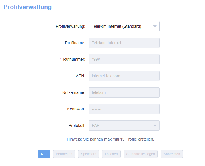

    Ich kann im Profil leider die IP / WINS / DNS Einstellungen nicht finden und ggf ändern (siehe Screenshot).

    wenn der Router das einfach so quittiert, ohne das Änderungen vorgenommen wurden, würde ich wohl auch einen Defekt nahelegen.
    In diesem Fall könnte man ihn einsenden. Nur leider ist die Gewährleistungsfrist überschritten und eine Reparatur wäre sicherlich nicht mehr wirtschaftlich. Einen neuen Router können wir dir jederzeit dazu buchen. Im Falle des Flextarifs jedoch nur zum Vollpreis. Vielleicht wartest du hier - wenn möglich - doch noch das Firmware-Update ab.

    Grundsätzlich empfehle ich, genau wie Jonathan jetzt wo auch die Gewährleistungsfrist überschritten ist, einen Wechsel zu der schon beschriebenen Fritz!Box 6850 LTE.
    Da die Router HH40 und HH71 eher eingeschränkte Einstellungsmöglichkeiten bieten, sollte genau das was du einsehen möchtest mit der Fritz!Box möglich sein.
    Im Link Hub sollte unter IPv4 Adresse sowas wie z.B. "10.19.6.247" stehen. Ist denn der Verbindungsstatus auf "Verbunden"? Wenn nicht, liegt es wohl daran, das dir 0.0.0.0 steht.
    Der Hersteller legt hier fest, was manuell bei dem HH40 und HH71 einzusehen und einzustellen ist.
