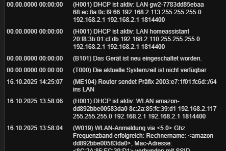

    Zuletzt hat der Router Präfix geschickt, danach Ausfall und ich hab nen Neustart angestoßen

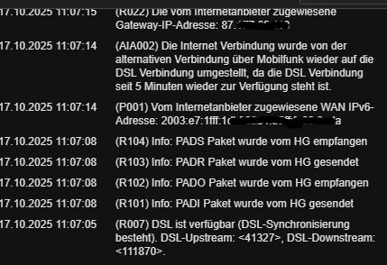

    Jetzt läuft es wieder. Was mich jetzt allerdings noch interessieren würde, ob congstar hier aktiv was gemacht hat aufgrund meiner Meldung oder sich das Problem "selbst" gelöst hat. Ich kopiere nochmal aus dem Log (hab einiges geschwärzt, da ich nicht weiß inwiefern man das veröffentlichen sollte).
    Interessant wäre natürlich auch zu wissen, was Ursache des Ausfalls war.
