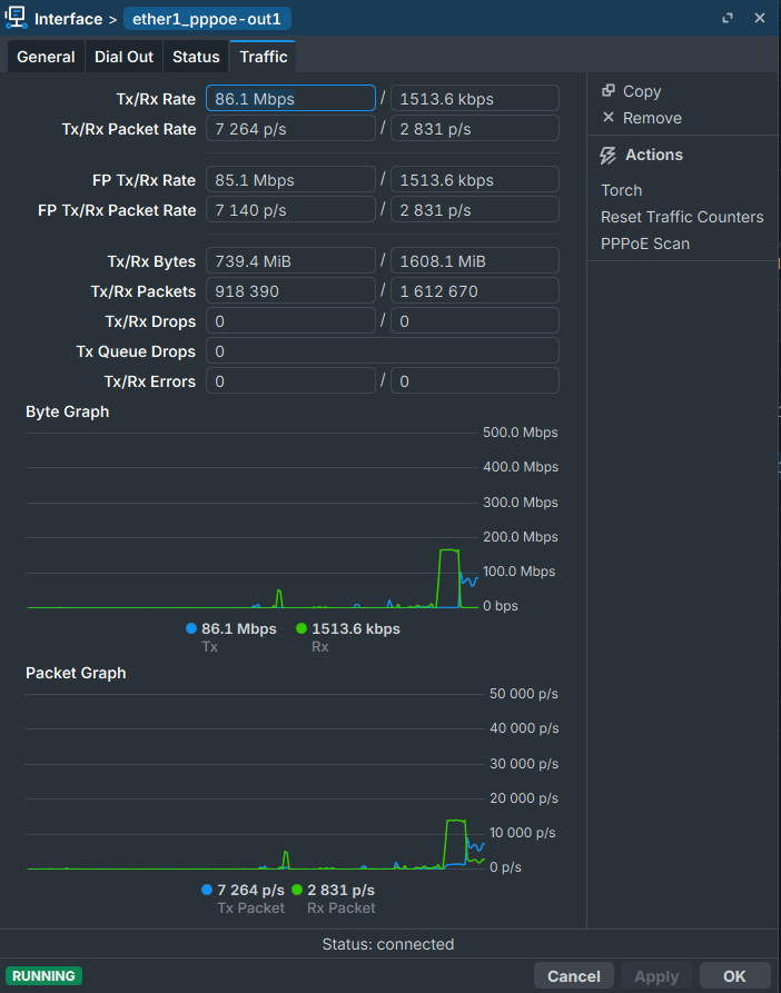

    Sowohl IPv4 als auch IPv6 sind nun vorhanden und die Bandbreite ist auch nicht mehr beschränkt. Evtl. musste sich erst alles freischalten.

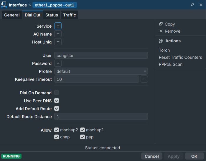

    Anbei die Einstellungen, welche ich nun verwendet habe:
    VLAN ID 7 auf WAN Ethernet erstellt
    PPPOE client auf VLAN erstellt
    MTU 1492
    Benutzername: congstar (darf nur nicht leer sein)
    Passwort habe ich leer gelassen
    Bei meinem Mikrotik kommt die IPv4 direkt vom PPPOE client. Die IPv6 musste ich mir über DHCP client auf dem PPPOE interface holen.
