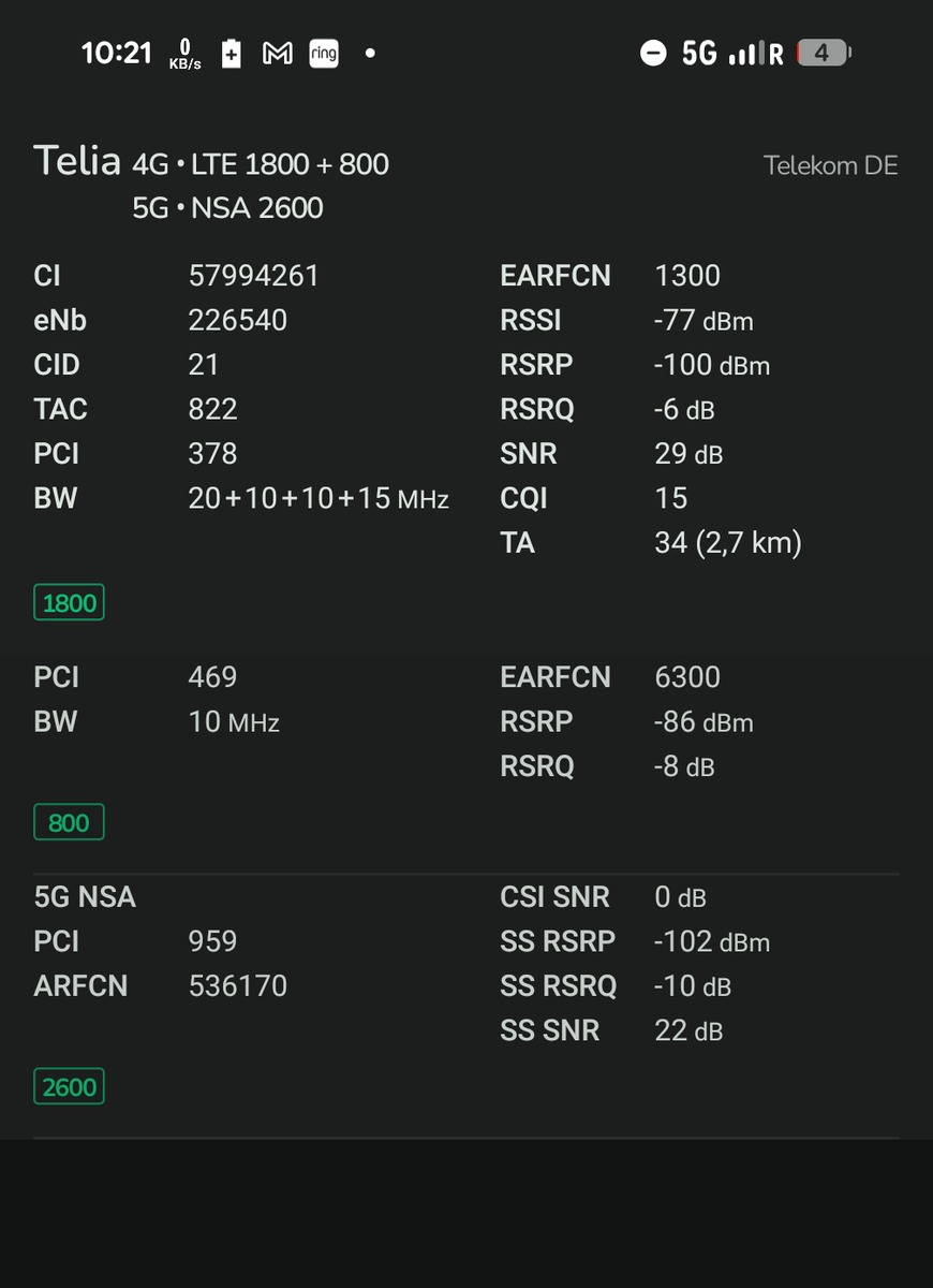

    Der Huawei Router sollte alle benötigten 5G Frequenzen unterstützen, bleibt die 5G LED am Router bei allen Netzen aus? Die Frage ist, ob dein Pixel tatsächlich im 5G Netz funkt. Teilweise wird das 5G Symbol angezeigt obwohl man 5G eigentlich gar nicht nutzt und 5G lediglich in einer Nachbarzelle verfügbar ist. Am besten findest du das mit der App NetMonster heraus, da siehst du welche Frequenzen aktuell genutzt werden. Ist 5G tatsächlich aktiv, steht da z.B. 5G NSA 700.

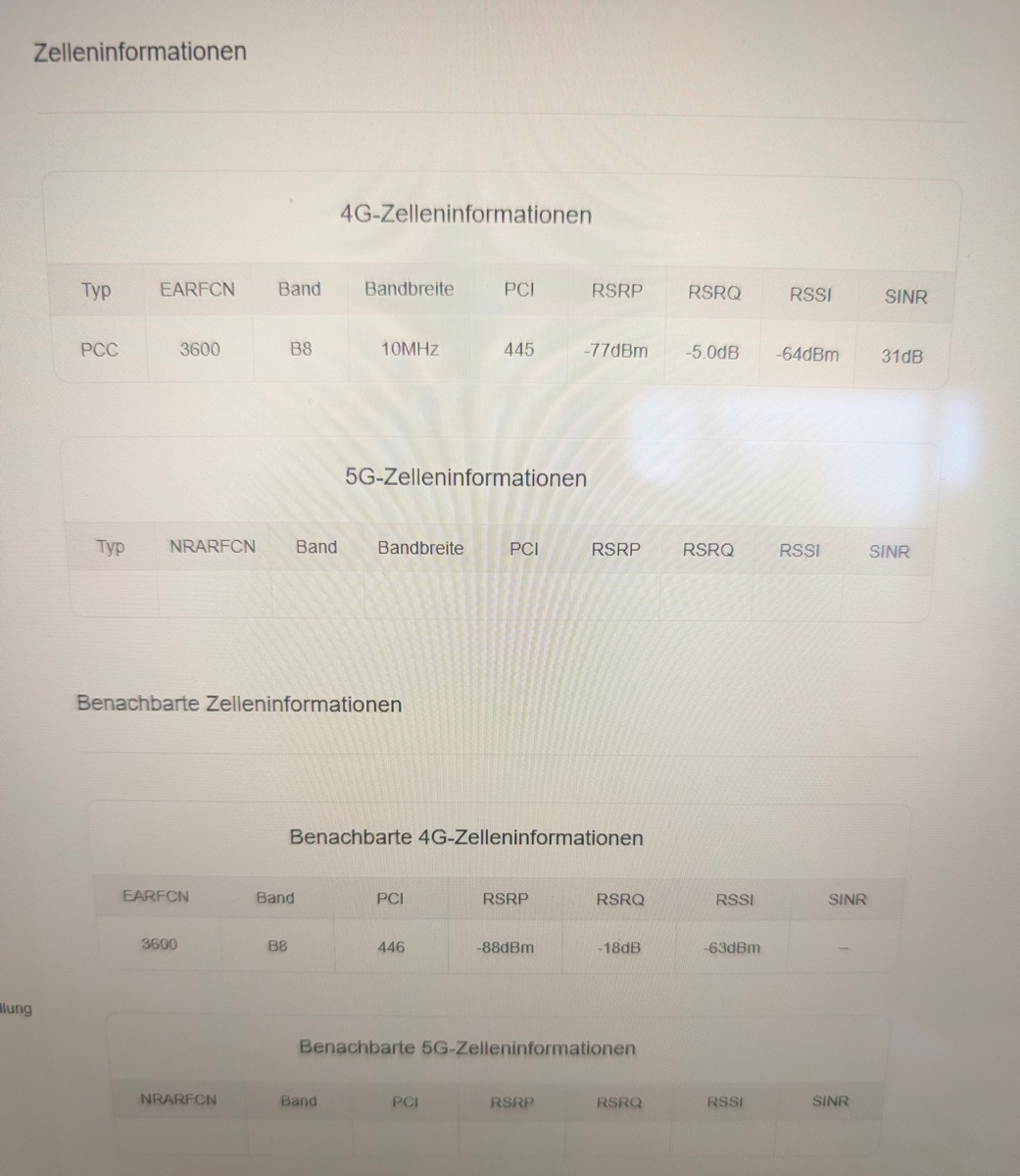

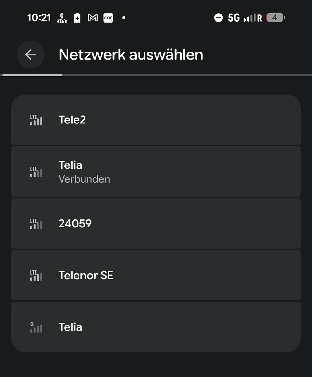

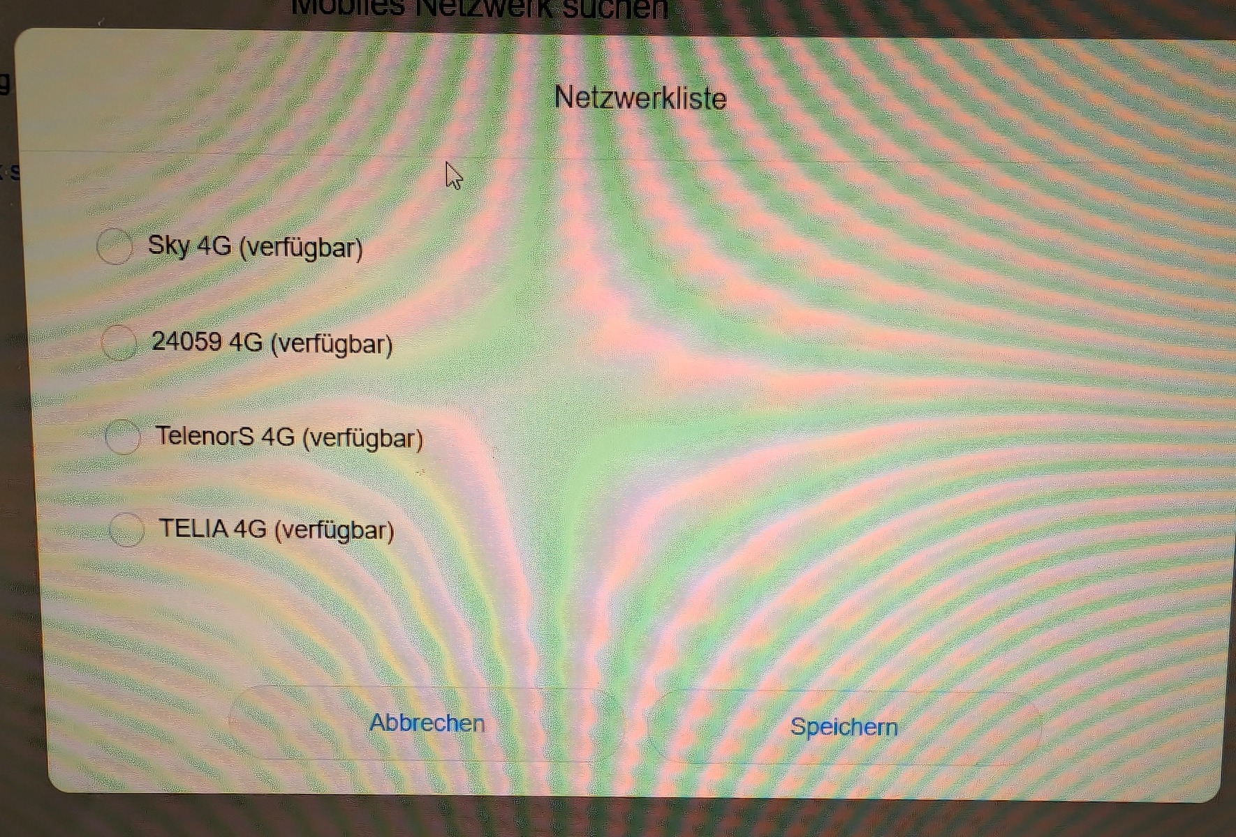

  • Im Anhang die Infos, die NetMonster ausspuckt, sowie was der Router so sagt...
    /edit: NetMonster & Netzwerkliste hab ich natürlich da gescreenshottet, wo auch der Router steht :D
    Telefon hängt in Telia, Router in Sky /
    Auf jeden Fall ist der Router bisher ne Wucht. Oberfläche pfeilschnell, und auch YT o.Ä. sind auch via 4G komplett ohne Ruckler. War auf jeden Fall ein Upgrade zur alten FB!
  • Interessant, keine Ahnung was Sky für ein Netz ist ^^ Ich vermute das ist Tele2 und der Router zeigt es falsch an. Es gab und gibt keinen Netzbetreiber Sky in Schweden. Aber zumindest gut wenn das Internet damit schnell genug ist :)
    Ich vermute dass, falls es Tele2 ist, diese vor Ort kein 5G ausgebaut haben und der Router deshalb nur 4G nutzt. Alternativ kannst du mit dem Router z.B. mal Telenor auswählen und schaun ob damit 5G funktioniert. Natürlich immer mit der Gefahr, dass dann eines deiner Geräte kurzzeitig nicht mehr funktioniert wegen der Multisim Problematik.
  • Guten Morgen,
    zwischenzeitlich hab ich die verfügbaren mal ausgetestet (Handy dabei in den Flugmous gesetzt) und den Router auch mal an verschiedene Stellen geschleppt: Immer "nur" 4G. :/
    Nichtsdestotrotz läuft das Teil extrem stabil und schnell. 4G reicht eigentlich locker aus. Die alte FB 6820 war wahrscheinlich einfach mit der aktuellen Firmware überfordert bzw. altersschwach.
