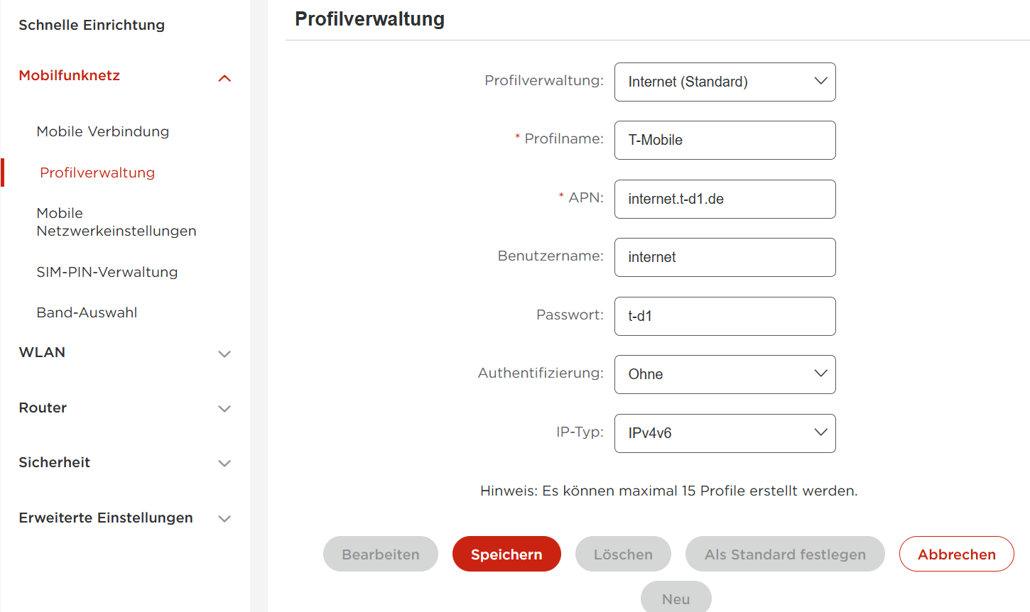

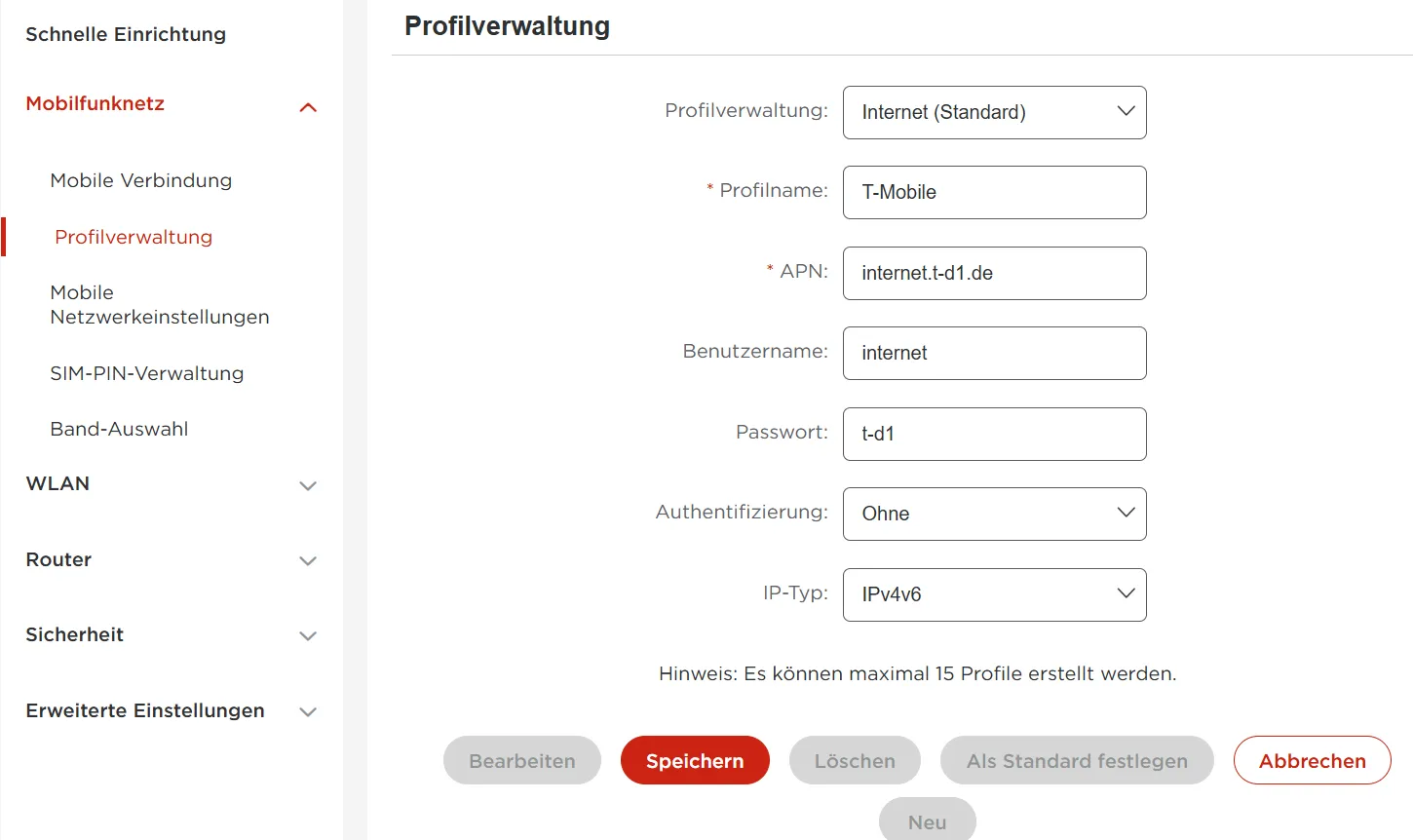

  • Gestern habe ich schon probiert den APN auf einen reinen IP-V4 APN, mit folgenden Einstellungen, umzustellen:
    Magst du mal noch diese Daten versuchen?
    Ja, die kann ich heute Abend mal ausprobieren. Allerdings ist die Struktur von diesem Profil nicht mit den Eingabemöglichkeiten im TCL identisch (siehe erster Post von mir). "APN dynamisch / statisch statisch" und "Telephone Number / Zugangsnummer" habe ich meines Wissens nach nicht als Feld. Dafür gibt es bei mir noch "Authentifizierung" & "IP-Typ". Was müsste ich da eingeben?

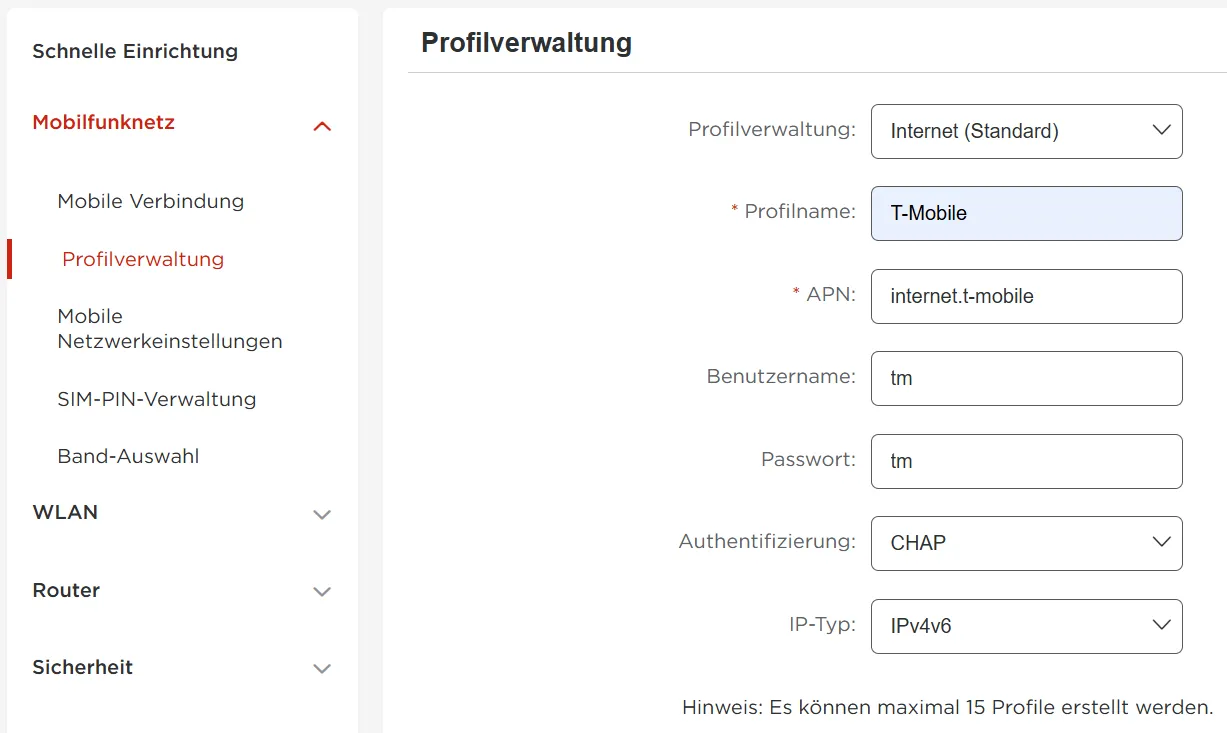

  • FlorianV probiere auch folgenden APN ohne öffentliche ip (Standard Profil im verlinkten Beitrag zuvor):
    APN (Zugangspunkt): statisch
    APN-Name: internet.t-mobile
    Zugangsnummer: *99#
    Benutzername: tm
    Benutzerpasswort: tm
    IP-Einstellung: dynamisch
    WINS-Einstellungen: dynamisch
    DNS-Einstellung: dynamisch
    Nicht vorhandene Felder leer lassen.

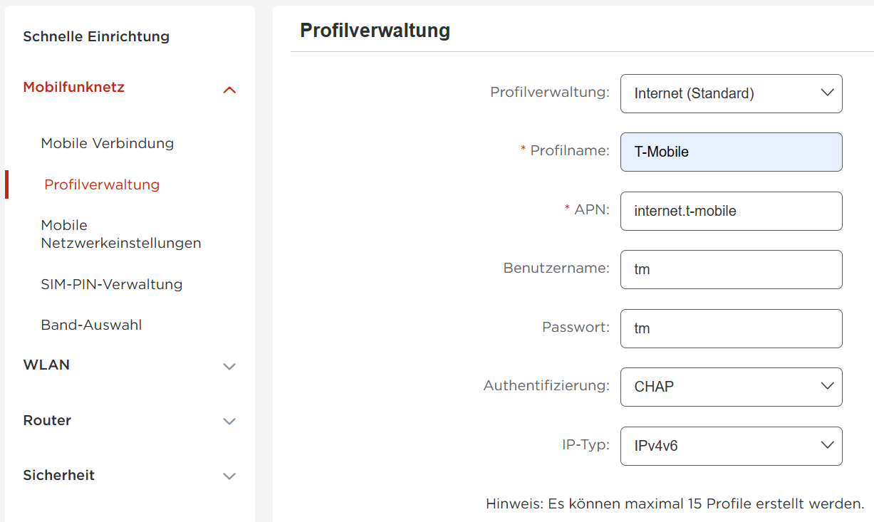

  • harob Ich habe eben dein APN Profil versucht einzugeben:
    Ergebnis ist das selbe wie schon im ersten Posting beschrieben. Ich klicke auf "Als Standard festlegen" und der TCL startet neu. 5g LED leuchtet blau (starkes Signal) aber ich kann den TCL nicht mehr unter http://192.168.1.1 erreichen und in meinem Heimnetzwerk kommt auch kein Internet an. Ich habe daher wieder ein factory reset am TCL durchgeführt und das APN Profil von Flosse08 probiert.
    Mit diesem Profil war ich erfolgreich. Der Netflix Stream läuft wieder auf dem TV. Bei der Umstellung auf das APN habe ich eine Sache anders gemacht als vorher. Bisher hatte ich immer den Bridge Modus zuerst aktiviert und dann den APN umgestellt. Diesmal habe ich zuerst den APN umgestellt und dann den Bridge Modus. Damit war ich erfolgreich. Mein Heimnetzwerk wird jetzt über den Homespot wieder mit Internet versorgt und der TV funktioniert wieder mit Netflix.
