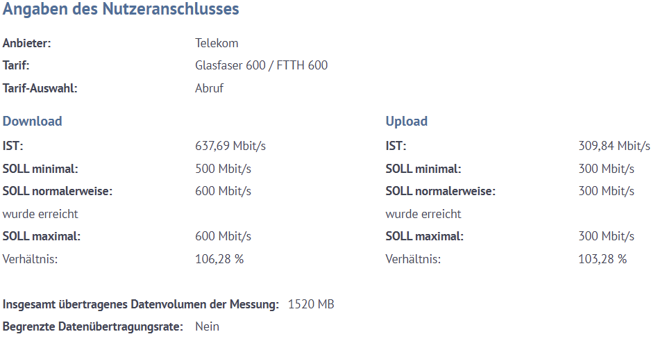

    das ist das technische Maximum bei GPON. Für Tarife über 1 Gbit/s zahlst Du aber deutlich über 100€. Das ist eigentlich nur bei entsprechender kommerzieller Nutzung interessant. Congstar bietet solche (Business) Tarife nicht an. Ich nutze selbst eine FB 5590 an einem 2,5/1,25 Gbit/s Telekom Anschluss. Ich könnte max. 1 Gbit/s buchen (habe aber "nur" 600 Mbit/s).

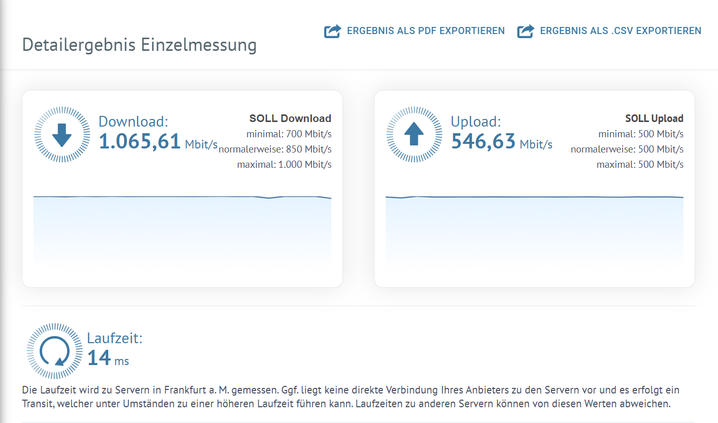

    Post doch mal das Ergebnis der offiziellen Desktop App | Breitbandmessung. Hier sieht das so aus:
    Gruß Ingo

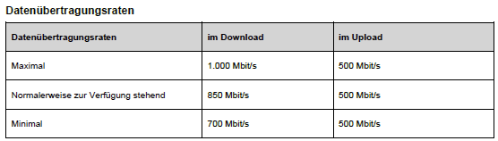

    All in all: Alles läuft. Dennoch eine Frage zum Produktinformationsblatt. Ich meine, dass der 1.000er-Vertrag der einzige ist, wo minimal, normalerweise und maximum im Down abweichen. Wie kommt das? Am Ende kann die Leitung doch locker die 1.000 Mbit/s schaffen oder wo kann es abweichen?
    Ich kenne jetzt die congstar-Tarife nicht im Detail. Die Werte dürften aber denen der Telekom entsprechen. Das ist eigentlich bei allen Verträgen so üblich. Bei der Telekom kann ich das ganz sicher sagen. Für meinen Tarif siehe oben den Screenshot.
    Theoretisch kann es immer technische Gründe geben. Die Provider sichern sich damit einfach ab. Da GF deutlich stabiler und unempfindlicher gegen Störquellen ist als DSL, erhältst Du aber bei GF im Gegensatz zu DSL in aller Regel etwas mehr als das angegebene Maximum (siehe in meinem Fall oben den Screenshot). Die Gigabit-Tarife sind da wieder ein Sonderfall. Schau Dir dazu auch mal die Produktinformationsblätter an:
