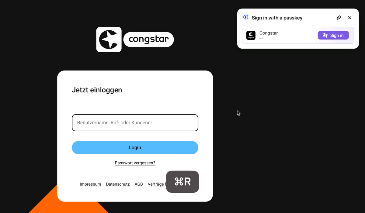

    Kurz darauf habe ich erneut den Login mit Passkeys getestet.
    Ich habe bisher 2 Passkeys gespeichert, einen in iCloud Keychain, einen in 1Password.
    Beide Passkeys funktionieren weiterhin erfolgreich für den Login.
    Die öffentlichen Schlüssel, die in congstar's Datenbank hinterlegt sind, bleiben bestehen, auch nach dem erfolgreichen Zurücksetzen des Passworts.
    Nach unserem aktuellen Stand wird beim Passwort zurücksetzen der Eintrag bei uns im System gelöscht.
    … Wird der Login dennoch in deinem Fall durchgeführt?
    Ja, die Passkeys funktionieren weiterhin zum Einloggen.
    Mehr als 4 Versuche in privaten Fenstern waren alle erfolgreich.

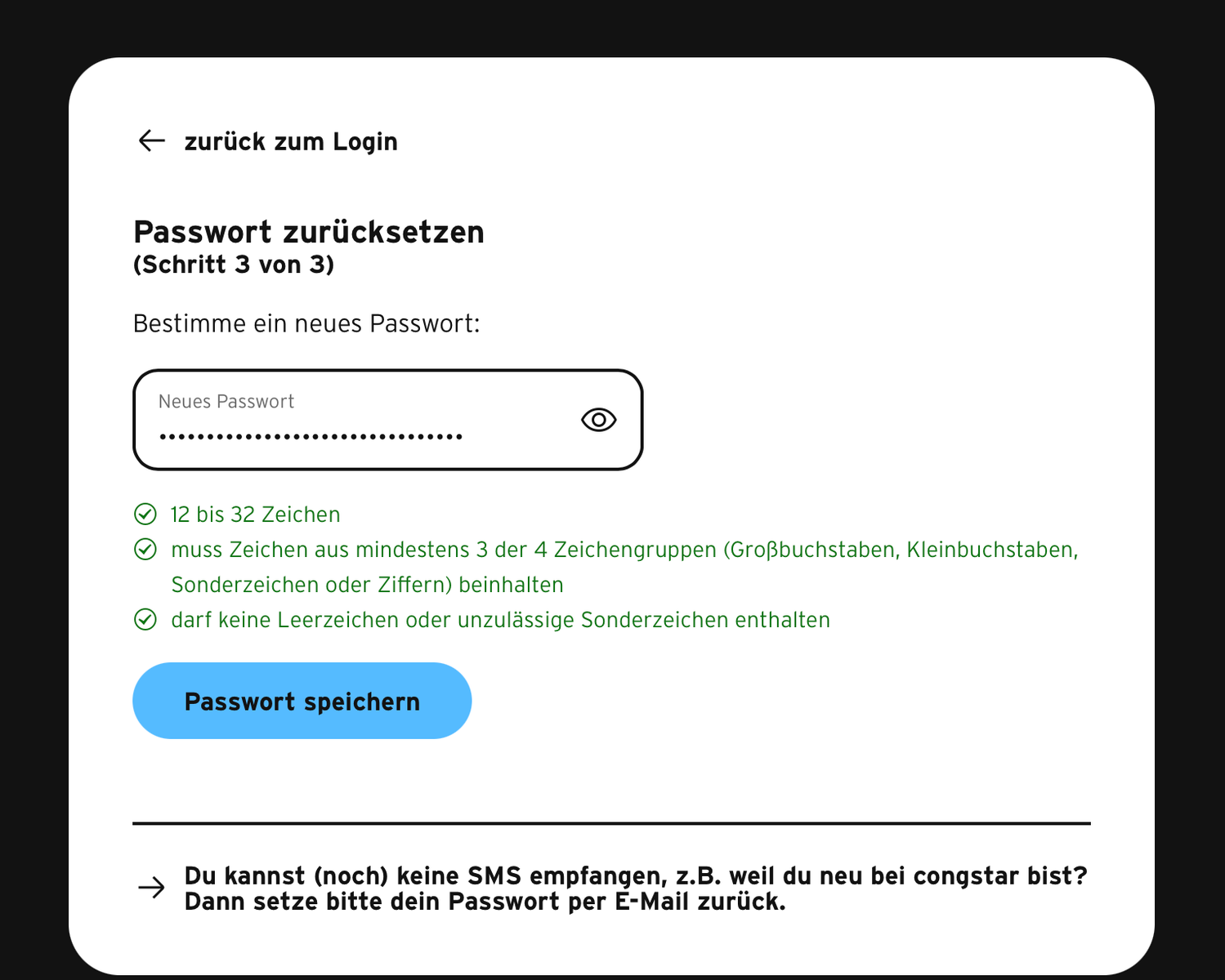

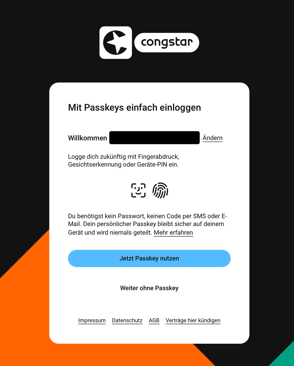

    Auf der Website wird das Raute-Zeichen (oder Neudeutsch: Hash) (#) als valides Zeichen zugelassen. In der App wird es bei Eingabe sofort als ungültig getaggt. Gleiches gilt für eckige Klammern []
    Genau, Raute war bei mir auch das Problem.
    für mich persönlich ist es schwer nachvollziehbar, dass sich so ein gravierender Fehler einschleichen und halten konnte
    Ich wollte es im anderen Thema eigentlich erwähnen, aber da dort die Hauptprobleme nicht richtig verstanden wurden, habe ich gelassen und dann vergessen ein neues Thema zu öffnen.
    Die Probleme mit den Passkeys und mit dem Passwort-Reset über Kundennummer, Nachname und E-Mail sind seit 5 Wochen nicht gelöst, was auch für mich unverständlich ist. Das sind ziemlich grobe Fehler, die eigentlich innerhalb von ein paar Tagen hätten behoben werden sollen.

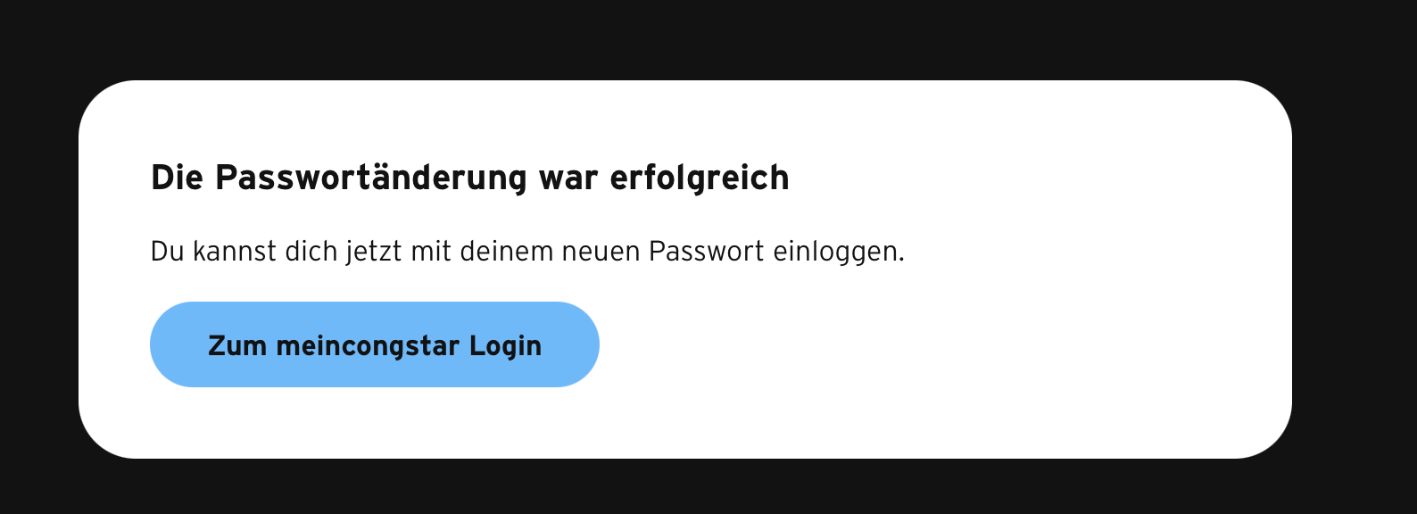

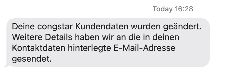

    Es wird behauptet, das Passwort wäre geändert worden. Es kommt eine Bestätigungsmail auf die hinterlegte E-Mail Adresse, dass das Passwort geändert sei, aber es ist kein Login möglich
    Hast du die Änderung des Passwortes über die Webseite durchgeführt?
    Falls ja, kann ich hierzu noch etwas möglicherweise Relevantes sagen.
    Bei der Änderung über die Webseite werden Passwörter akzeptiert, die „illegal“ sind, also von der App eigentlich abgelehnt würden, wenn man es über die App machen würde. Das habe ich ebenfalls im Prozess vor 2 Monaten bemerkt, als ich über die Bugs bzgl. Passkeys und dem Zurücksetzen des Passwortes über die Variante mit Kundennummer, Nachname und E-Mail geschrieben habe.
    Die Passwortanfoderungen gelten also, wurden aber nur selektiv forciert, was zu „falschen“ Passwörtern führt:

    Ich habe mich mehr als 15 Mal mit beiden meiner Passkeys eingeloggt.
    Und das ist eindeutig.
    Nee, aber das angehängte Video ist es.

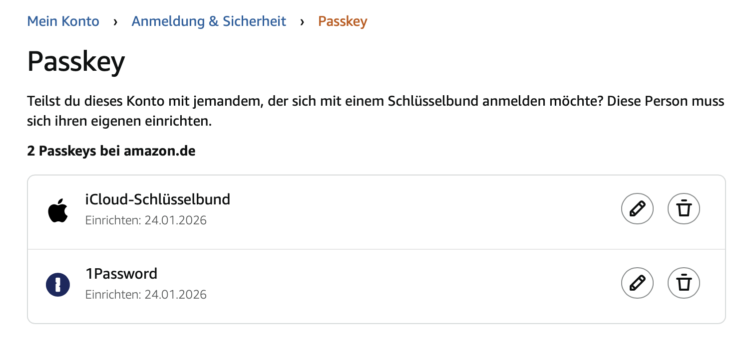

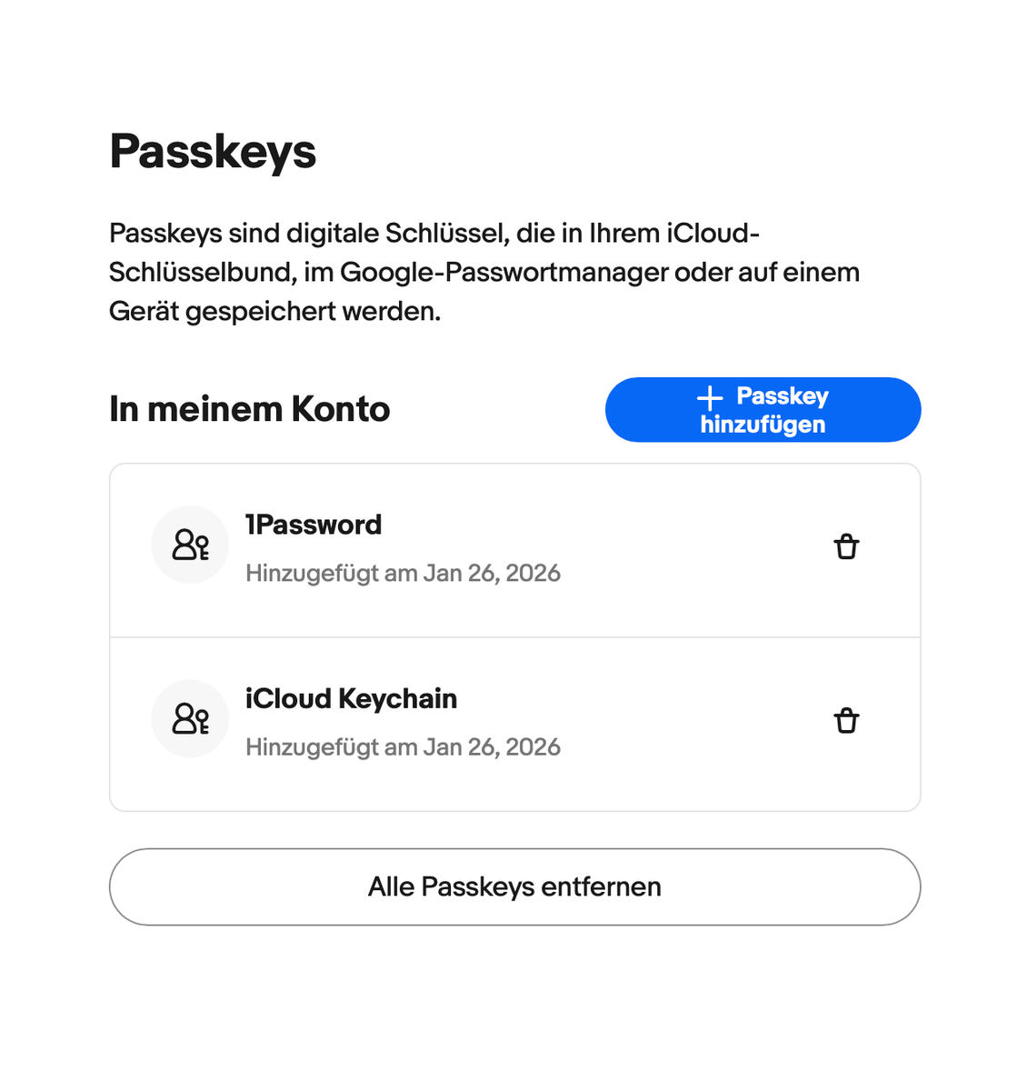

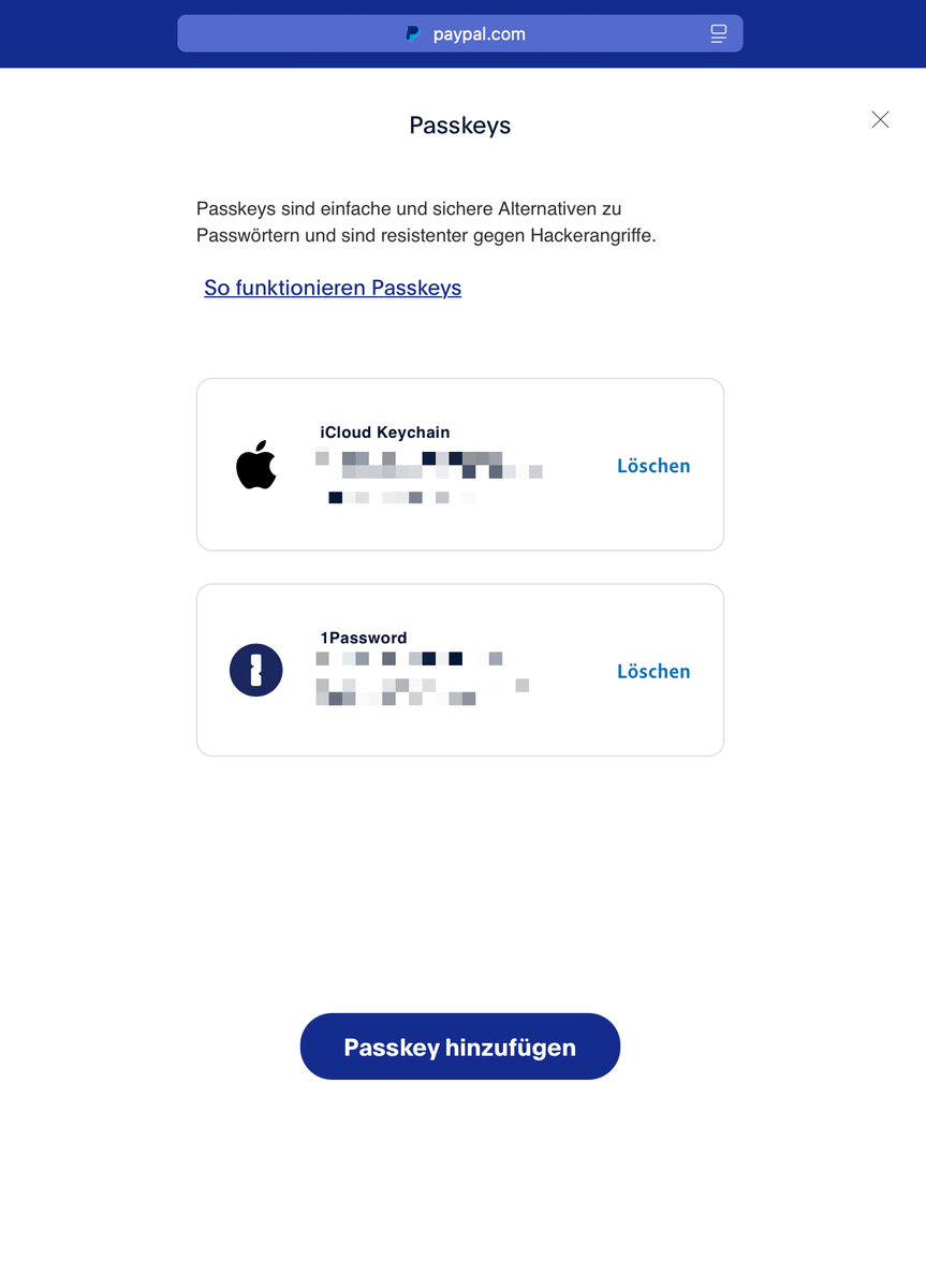

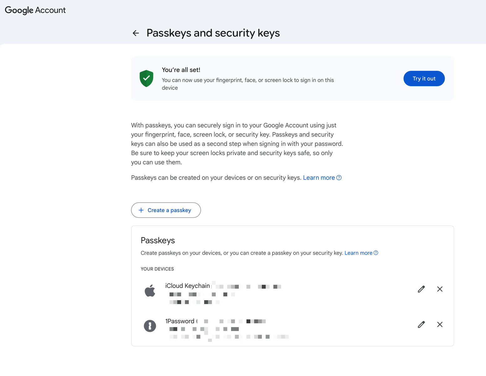

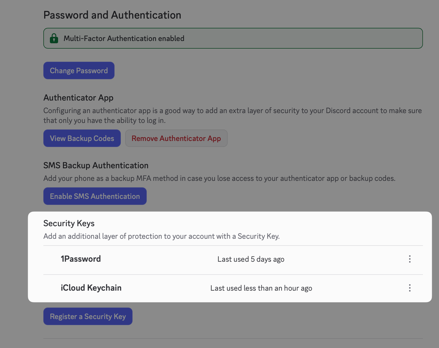

    Nach dem Anlegen von Passkeys hat man bei praktisch allen anderen Webseiten die Möglichkeit, diese zu verwalten, d.h., man kann weitere hinzufügen oder bestehende löschen. Wie das normalerweise aussieht, kann man in Antwort #25 sehen. Hier noch mal das Beispiel von PayPal.
    Problem #1
    Bei congstar gibt es, im Gegensatz zu anderen Webseiten, keine Möglichkeit, Passkeys transparent zu verwalten (neue hinzufügen, bereits registrierte löschen). congstars „Lösung“ war es, den Prozess der Löschung des bei congstar hinterlegten öffentlichen Schlüssels des Passkeys unsinnigerweise an eine Zurücksetzung des Passworts zu koppeln.

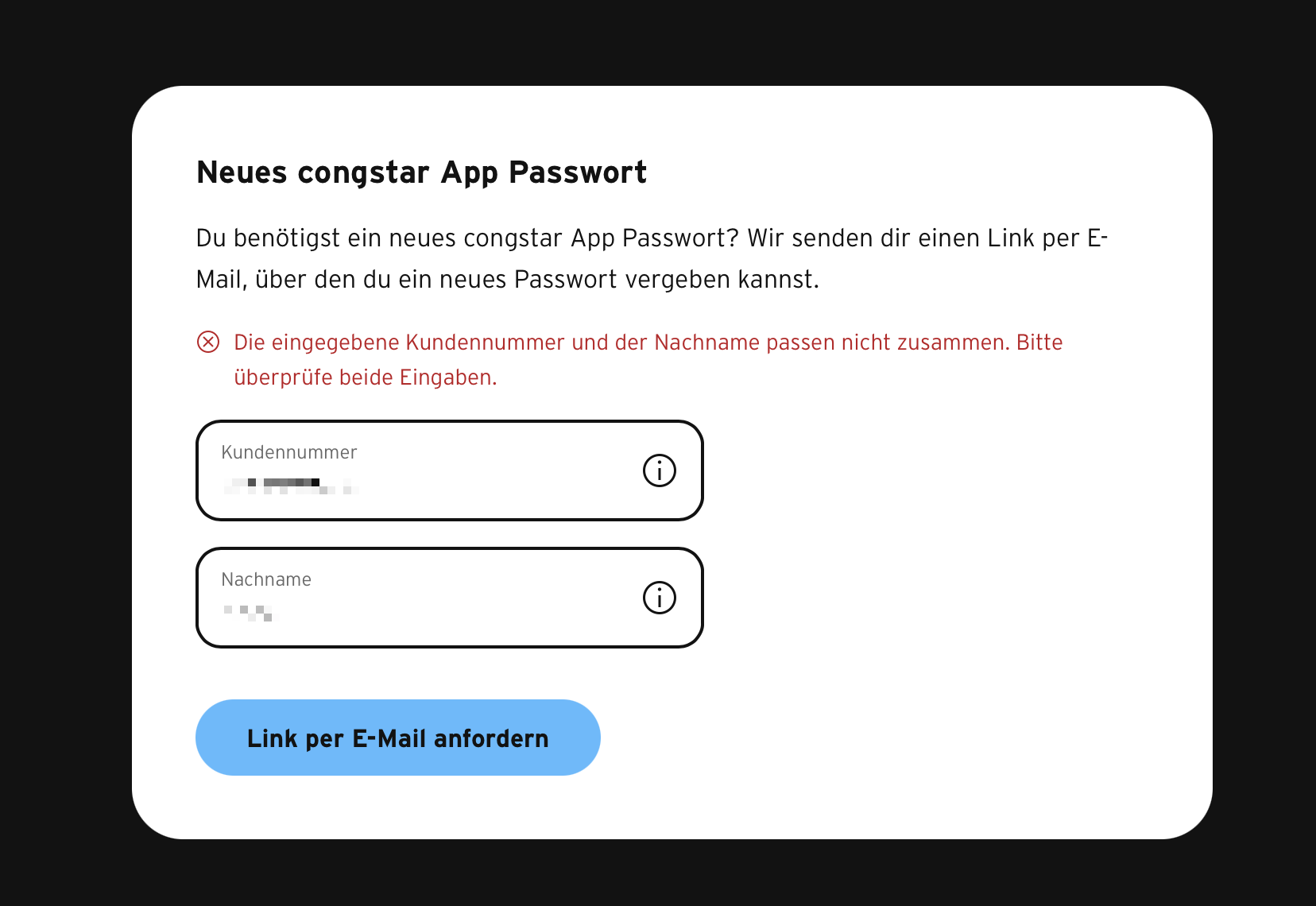

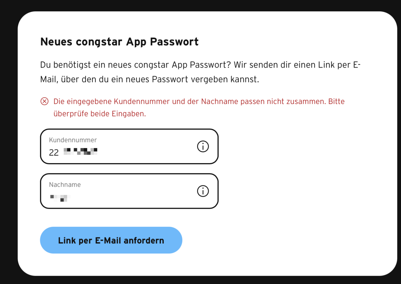

    Hierfür sollte ich vielleicht ein neues Thema eröffnen, aber im Prozess der Zurücksetzung des Passworts habe ich bemerkt, dass es bei diesem Prozess ein weiteres Problem gibt. Über die Variante mit SMS-Code kann man das Passwort erfolgreich zurücksetzen. (Link: https://www.congstar.de/login/passwort-vergessen-sms/)
    EIne Zurücksetzung des Passworts über die Variante per E-Mail funktioniert allerdings nicht.
    Link: https://www.congstar.de/login/passwort-vergessen-email/
    Kundennummer und Nachname stimmen, trotzdem gibt es diese Fehlermeldung.
    Ich hoffe das hilft weiter.

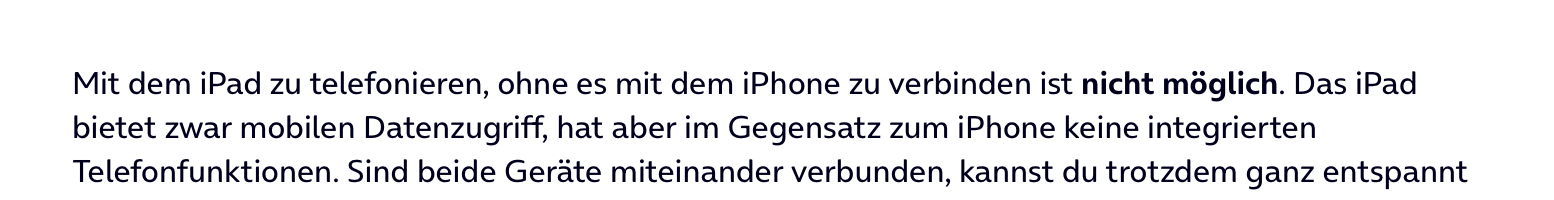

    Auf iPads kann man generell keine Anrufe über eine eigene SIM-Karte tätigen.
    Das iPad kann Anrufe erst durchführen und empfangen, wenn das Anruf-Relay mit einem iPhone eingerichtet ist
    Die Fehlermeldung ist korrekt.
    Man muss die Umleitung über die SIM vom iPhone einrichten. Die SIM im iPad ist praktisch nur für Daten geeignet.
    https://support.apple.com/de-de/guide/ipad/ipadf97892b2/ipados
    https://www.o2online.de/ratgeber/hacks-tipps/mit-ipad-telefonieren/

    Die Passkey Daten werden nur beim Prozess "Passwort vergessen" gelöscht
    Das habe ich mehrere Male durchlaufen, und keiner meiner Passkeys wurde ungültig. Ich kann mich nach wie vor mit allen erstellten Passkeys einloggen, genau so, wie ich es auch möchte.

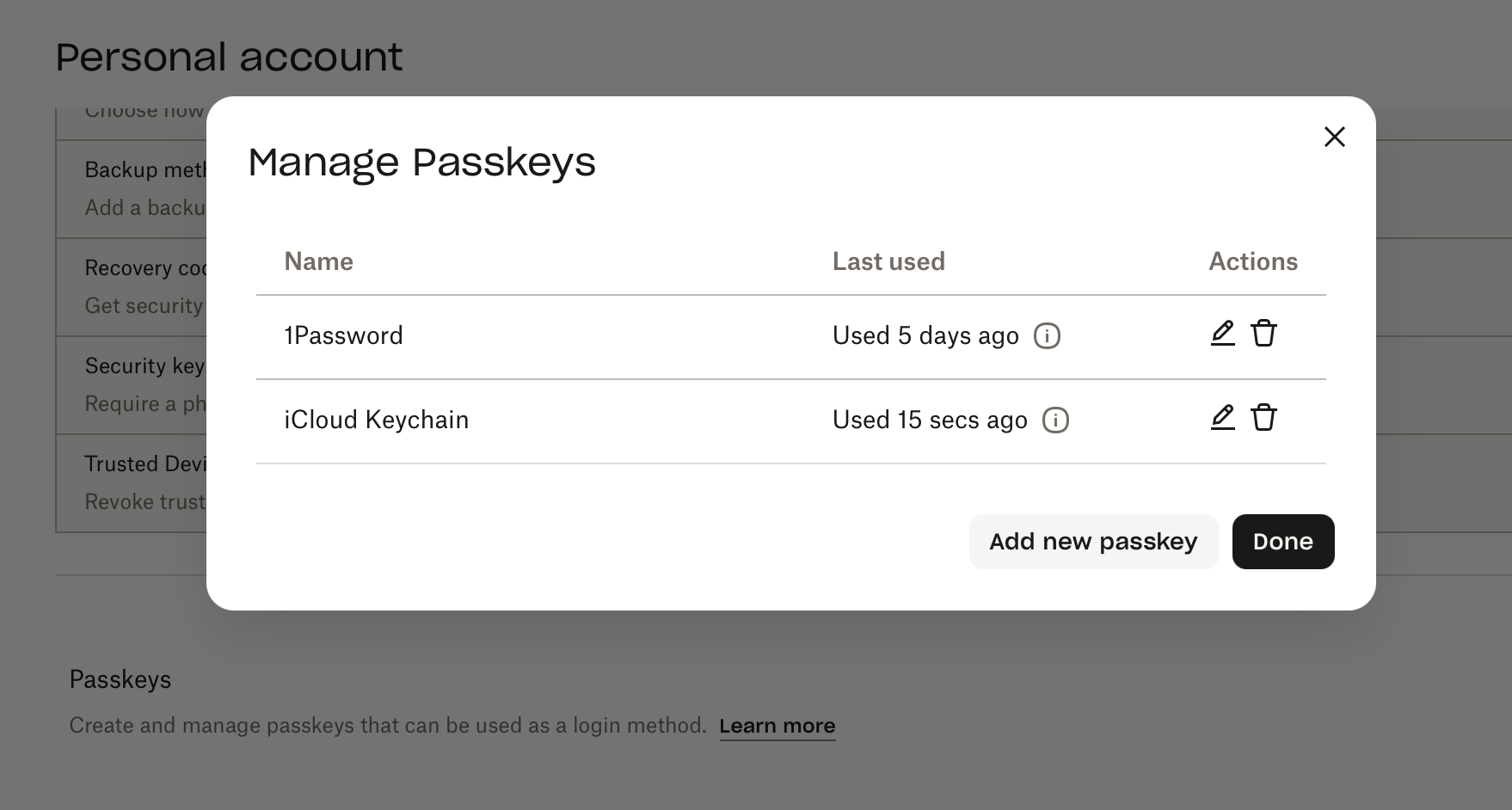

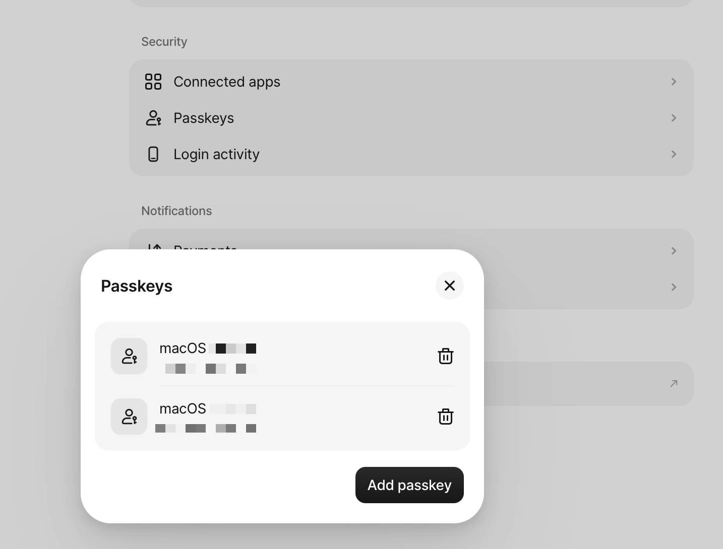

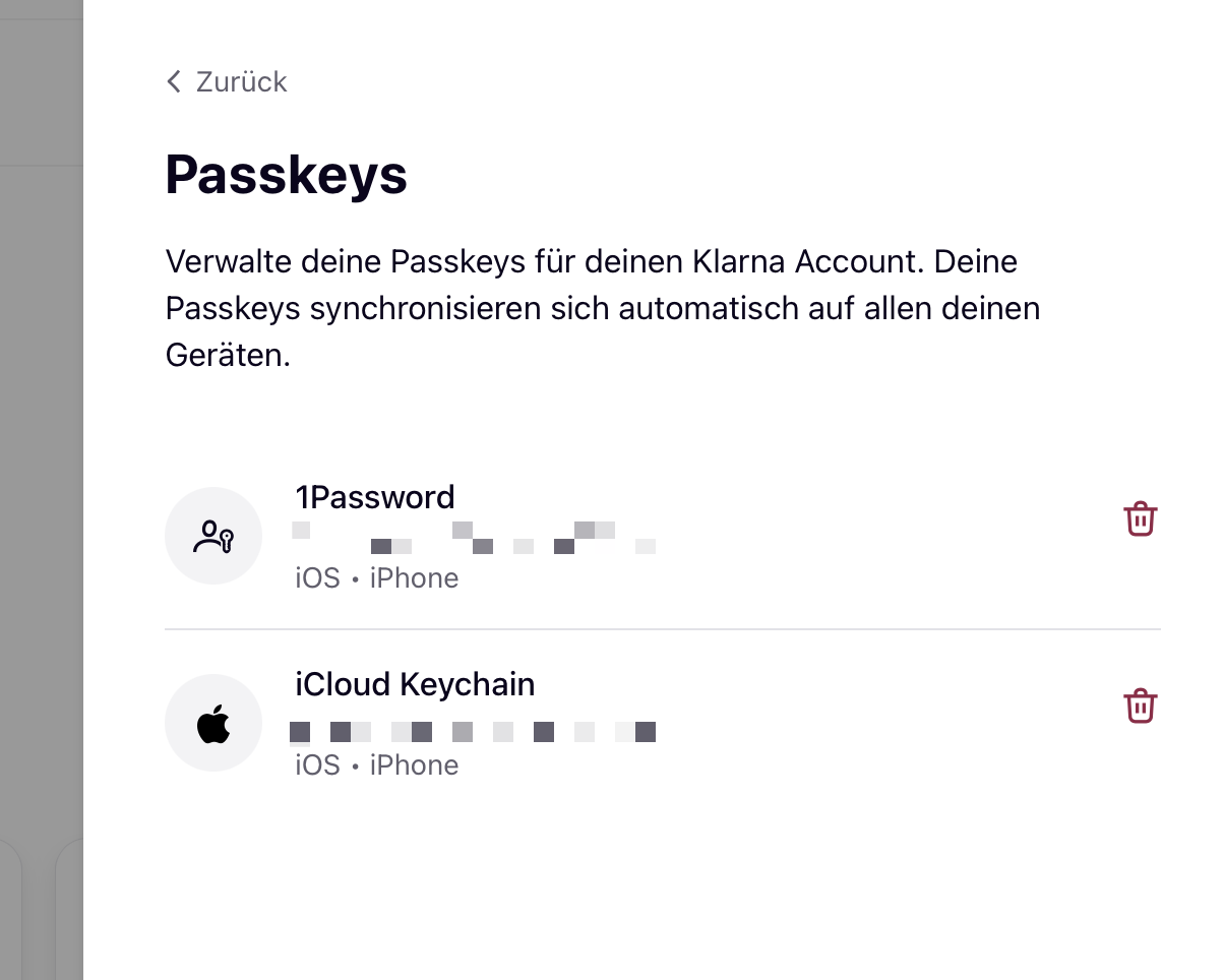

    Screenshots davon, wie das bei Amazon, Discord, Dropbox, eBay, Google, Klarna, Link (Stripe) und PayPal aussieht:

    auf dem Server bei congstar wird nach den Versuchen der Passkey noch vorhanden sein (öffentlicher Schlüssel).
    Ganz genau. Und nur darum geht es hier ja, den serverseitigen Teil des Passkeys, der, anders als bei anderen Diensten, nicht visuell verwaltet/gelöscht werden kann, und um die Tatsache, dass congstars dokumentierter Umweg über password-reset auch nicht funktioniert.
    Dann geht auch kein PK Login mehr, weil mein PK ja weg ist. Da muss ich Nix versuchen
    Genau. Ich habe es probiert, und es hat natürlich keinen Unterschied gemacht. Das war vorher klar, aber ich wollte noch etwas anderes testen. Lokale Löschung in Apple Passwords und 1Password kann man übrigens rückgängig machen für ca. 30 Tage.

    Aber egal, du solltest es ja nicht probieren. Ich warte auf den Versuch von harob
    Wie ich im letzten Kommentar erwähnt habe, habe ich es noch einmal ausprobiert, und es klappt nicht, was ja auch Sinn macht, wenn man versteht, wie das funktioniert.
    Falls meine Versuche dich nicht interessieren, würde ich mich freuen, wenn du ein neues Thema eröffnest, denn alles, was du bisher geschrieben hast, geht am eigentlichen Problem vorbei und zieht dieses Thema unnötig in die Länge.
