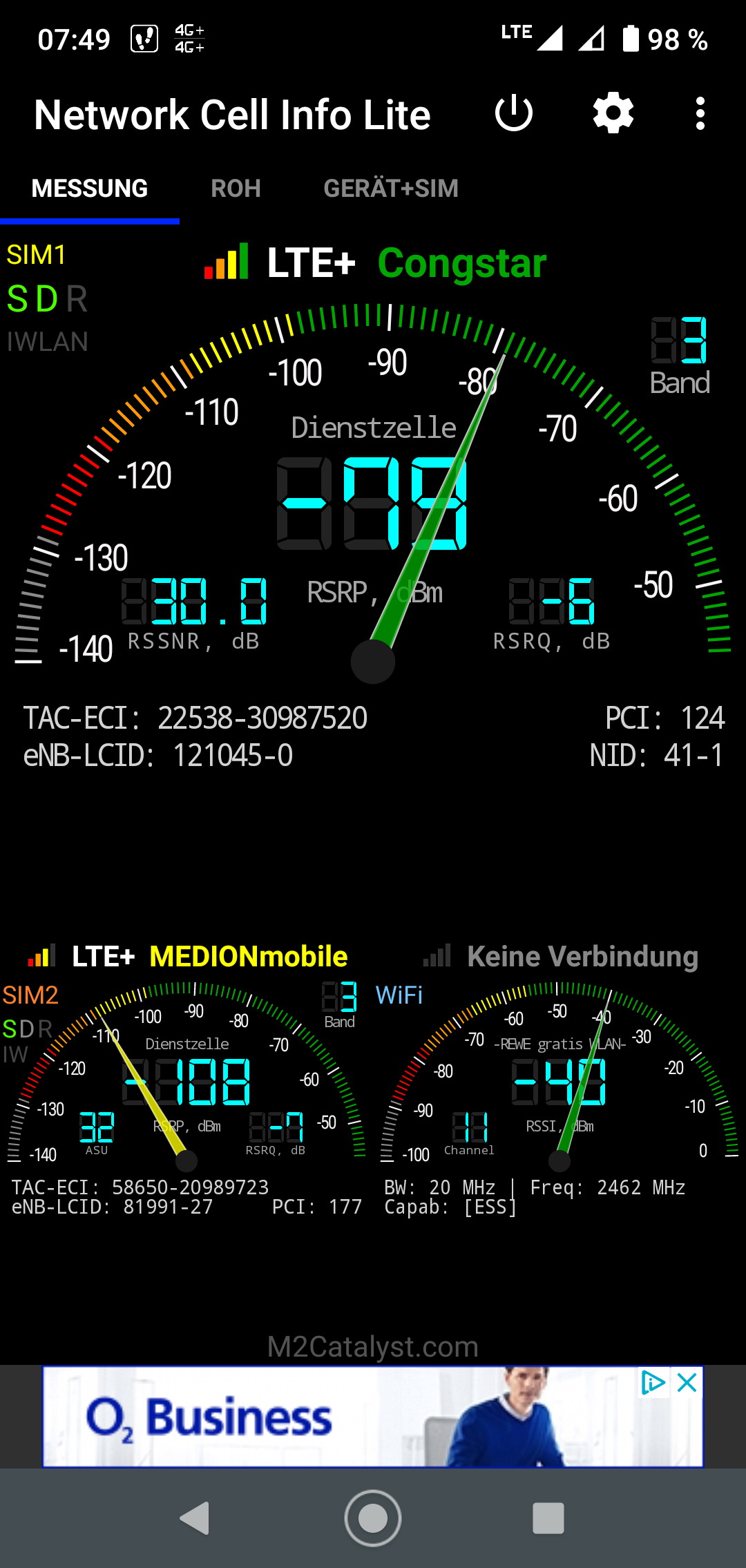

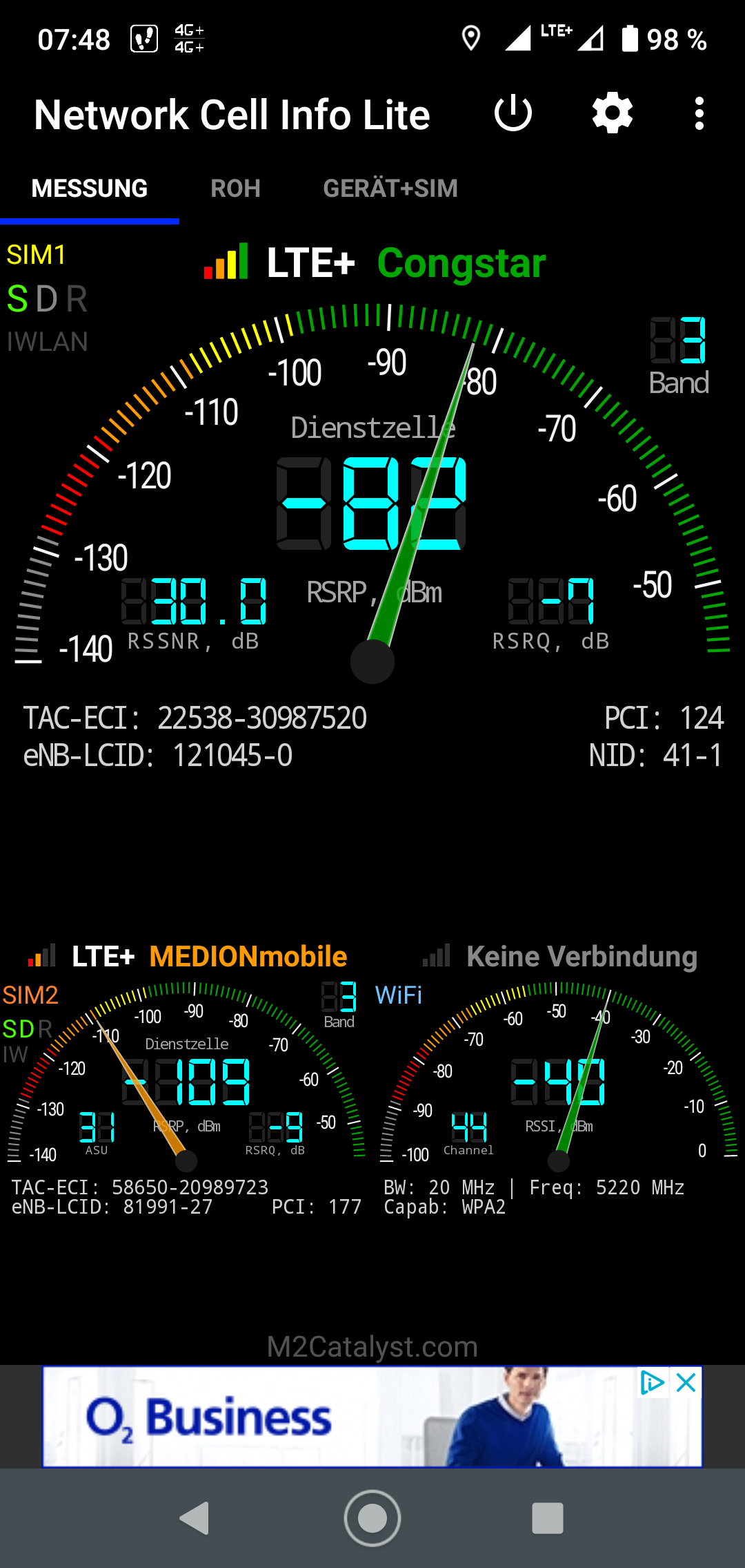

    Ich habe die Woche auch noch ein wenig probiert, siehe Screenshots.
    Erstes Bild Daten über Congstar, kein LTE+
    Zweites Bild Daten über Aldi, LTE+ wird oben angezeigt.
    VoLTE und WLAN Call funktioniert beides bei meiner Fair Flat ohne Probleme, sowohl vor als auch nach dem Update auf Android 10. WLAN Call geht halt wie im Telekom Netz bekannt nur bei schlechtem LTE Empfang oder durch erzwingen (Flugmodus an und dann WLAN an oder Netzwerkmodus auf "nur 2G" stellen.)
    Hallo an alle und danke für die Antworten.
    Die letzten Tage könnte ich einiges Testen. Ich konnte einen Kreuztausch bei meinem Bruder durchführen. Ergebnis war das meine Sim in seinem Galaxy S7 4G+ anzeigt, wie auch seine. Seine Sim in meinem Motorola (er ist seit Anfang Januar Kunde bei Congstar) zeigt nur LTE an. Ein Speedtest bringt die 25 Mbit von meiner Fair Flat.
    Ich konnte auch noch eine original Telekom Sim in meinem Motorola testen, Ergebnis waren um die 100 Mbit, Anzeige auch nur LTE. LTE/4G + funktioniert offensichtlich in meinem Motorola, es wird aber nicht angezeigt.
    Die App Network Cell Info Lite habe ich am Dienstag auch schon installiert, die zeigt mir LTE+ mit jeder getesteten Sim an. Somit scheint soweit alles okay zu sein.
    Jetzt stellt sich mir nur die Frage warum funktioniert die Anzeige mit Sim im Vodafone und Telefonica Netz aber im Telekom Netz nicht? Mal sehen was in der Lenovo Community raus kommt.
    Trotzdem vielen Grüße und schöne Ostern
