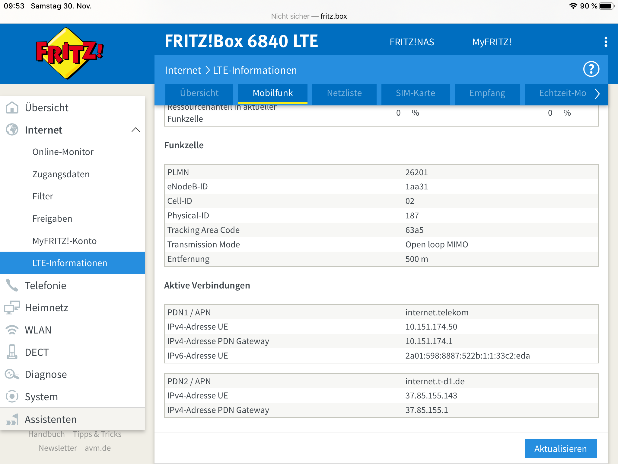

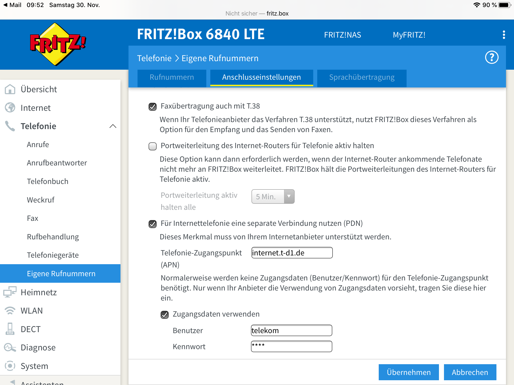

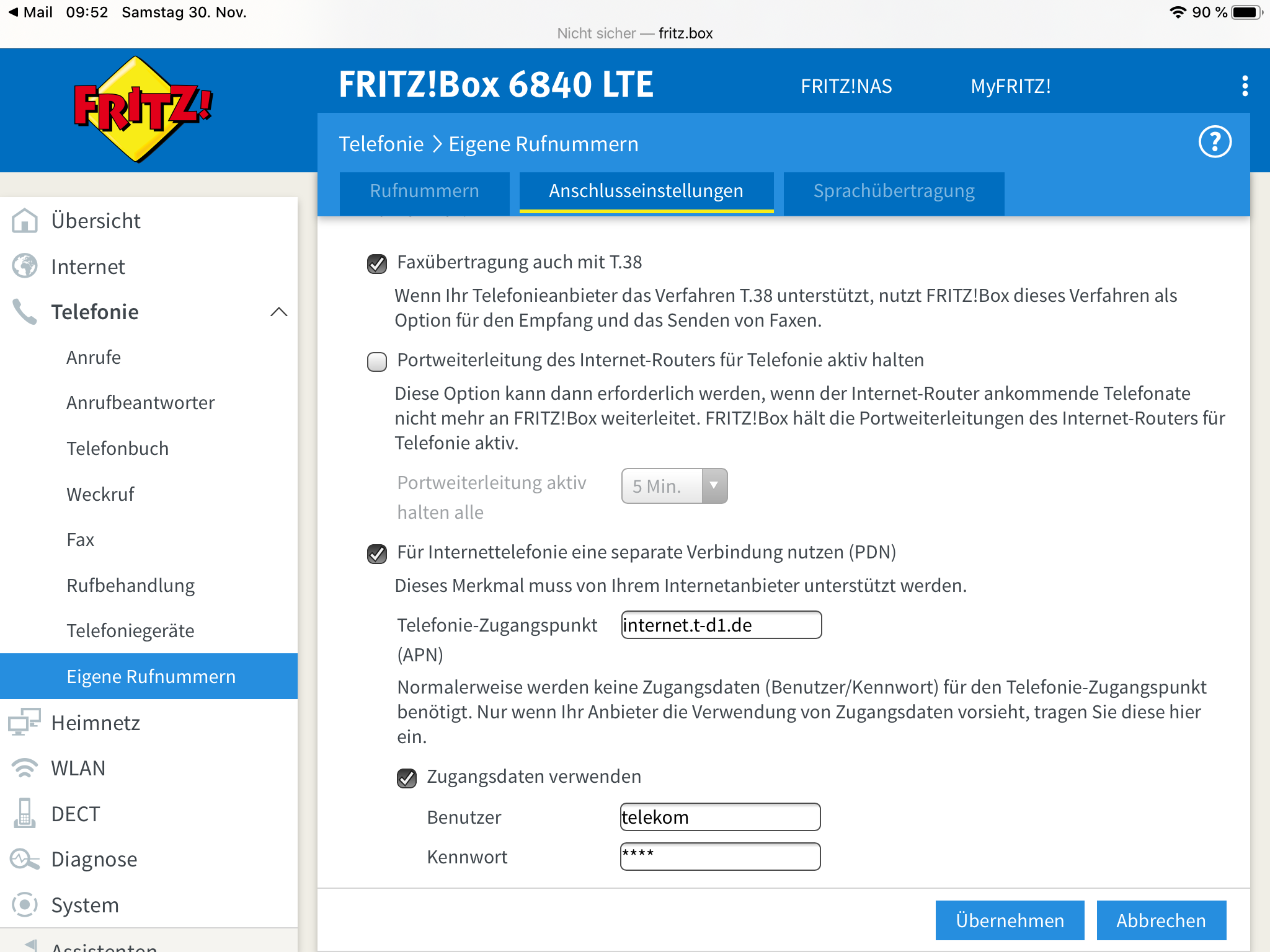

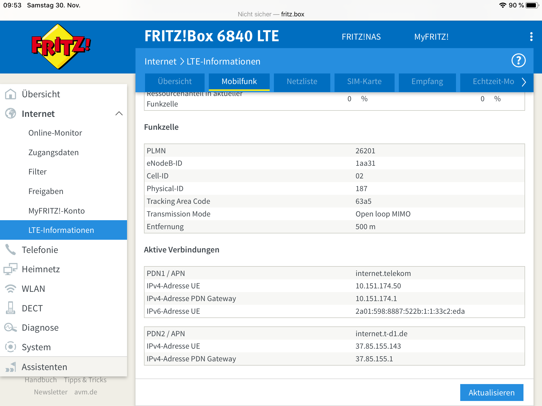

    hatte das gleiche Problem. Nutze die Fritzbox LTE 6840 mit einem Sipgate Telefonanschluss. Problem trat ab September massiv auf.
    Folgende Lösung habe ich angewandt und seitdem ist alles Okay.
    APN: internet.t-d1.de Benutzer:telekom Passwort: telekom
    In der fritzbox unter Telefonie -> Eigene Rufnummern -> Anschlusseinstellungen -> Punkt Telefonieverbindung: Verbindungseinstellungen ändern -> hier den oben genannten APN eintragen
    Wichtig! Den APN für die Standardinternetverbindung nicht ändern.
    Benutzername: t-mobile
    Passwort: tm
    Authentifizierungstyp: PAP
    APN-Typ: default,supl
    Jetzt wird zum einen die „normale“ Internetverbindung aufgebaut (IPV4+IPV6) und für die Telefonie die zweite Verbindung.
