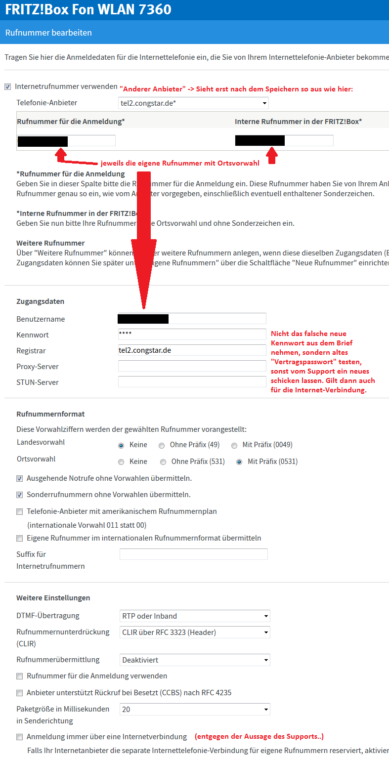

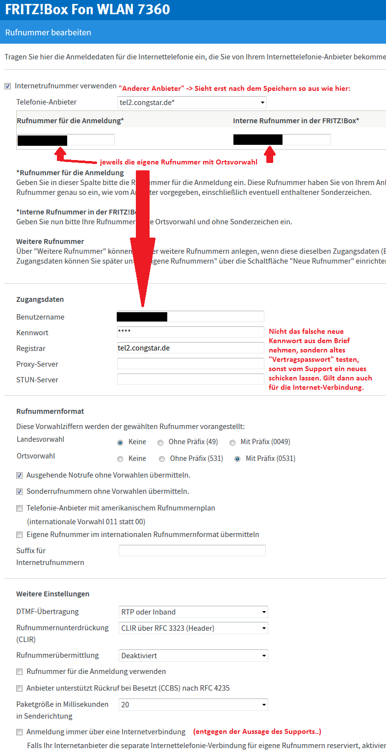

    Für eventuelle weitere Opfer dieser Pfuscherei hänge ich die Telefonie-Einstellungen meiner Fritzbox an:
    (Die erweiterten Einstellungen werden erst nach dem ersten Speichern und Wiederaufrufen sichtbar)
    Vielleicht hilft dir das weiter.
    Beachte aber auch die Hinweise in dem Bild ;)

    Wenn Deine Fritzbox freigeschaltet ist (also providerunabhängig), dann sollte dort unter "Telefonanbieter" die Option "Anderer Anbieter" verfügbar sein. Nach dem ersten Speichern erscheinen in diesem Dialog erweiterte Optionen. Also so wie hier:
    https://www.congstar-forum.de/Attachment/842…l2-korrekt-png/
    Du kannst das erstmal so probieren wie in dem obigen Bild. Bei mir war allerdings das neue Passwort aus dem Schreiben von Congstar das richtige. Und der Registrar war nicht "tel2.congstar.de", sondern "farm2.tel2.congstar.qsc.de".
    Dein Vertragspasswort ist das Passwort, mit dem Du Dich in http://www.congstar.de einloggst um Deine Telefonrechnung zu sehen. Hoffe das hilft. :)

    Danke es war
    "Der Benutzername ist "deine Rufnummer"@congstar.de. Das ist leider aus
    technischen Gründen in dem Brief den du erhalten hast möglicherweise
    nicht so angegeben. Versuche es bitte einmal damit."
    Sondereinstellungen "anderer Anbieter" sind nicht erforderlich. Es geht mit der Standardeinstellung Congstar (tel2) wenn
    man @congstar.de sowie das Passwort auf dem Brief verwerdet.

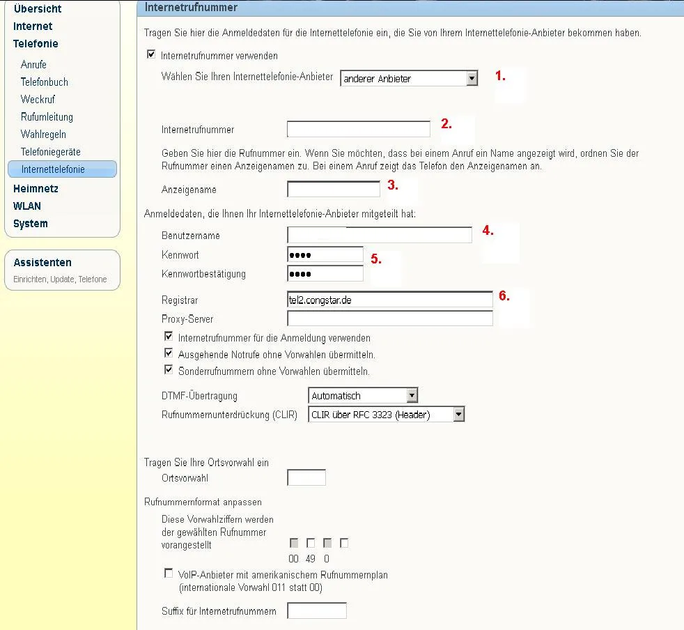

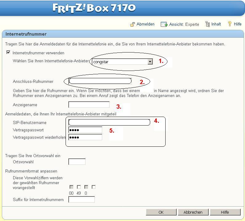

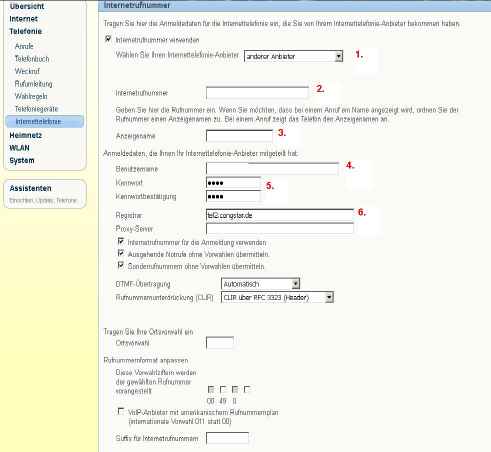

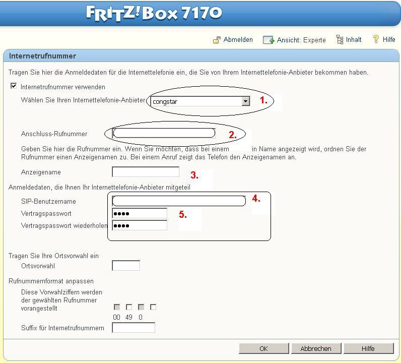

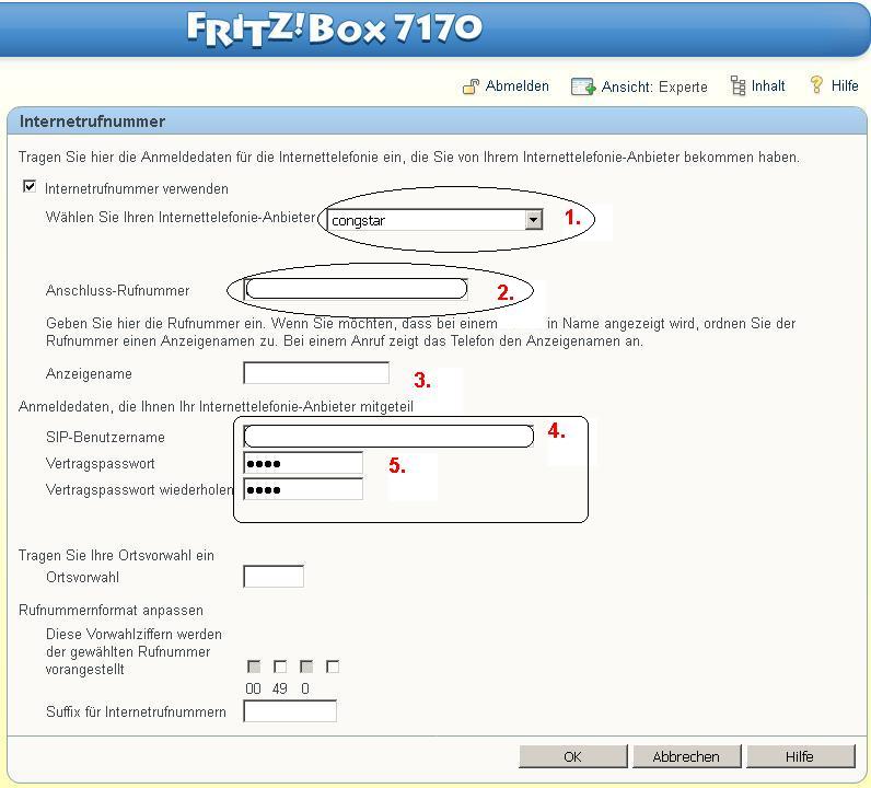

  • Hallo,wie angekündigt wurde bei mir am 15.10.18 die technische Anpassung meines Telefonanschluses vorgenommen.
    Wie bereits oben geschrieben,besitze ich noch eine FRITZ-BOX 7170.
    Vorweg: Die Umstellung hat Problemlos und auf anhieb geklappt :)
    Beschreibe hier nochmals den genauen Ablauf:
    In der Menüoberfläche der Box auf >>> TELEFONIE >>>>INTERNETTELEFONIE gehen.
    Dann bekommt man seine aktiven Telefonnummern angezeigt.
    Hier dann auf den BEARBEITEN-Button klicken,danach öffnet sich folgende Ansicht mit den Altdaten:
    Hier nun bei 1. "anderen Anbieter" auswählen.

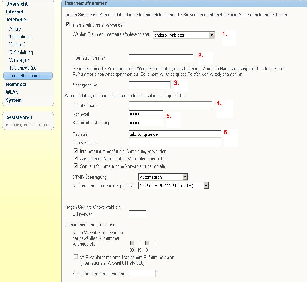

    Daraufhin erweitert sich die Ansicht wie folgt:
    In Feld 1. erscheint nach dem Speichern wieder "Congstar" das ist so in Ordnung und braucht nicht nochmal geändert werden.
    In Feld 2. + 4. die Vorwahl und Rufnummer eingeben.
    Feld 3. war bei mir frei,habe ich auch so gelassen.
    In Feld 5 habe ich das Telefoniepasswort aus dem Anschreiben eingetragen.
    Im Feld 6 Stand bei mir "tel.congstar.de" hier dann noch die 2 eintragen >>> "tel2.congstar.de".
    Das muß man für jede Rufnummer machen und dann ist wieder alles O.K.
