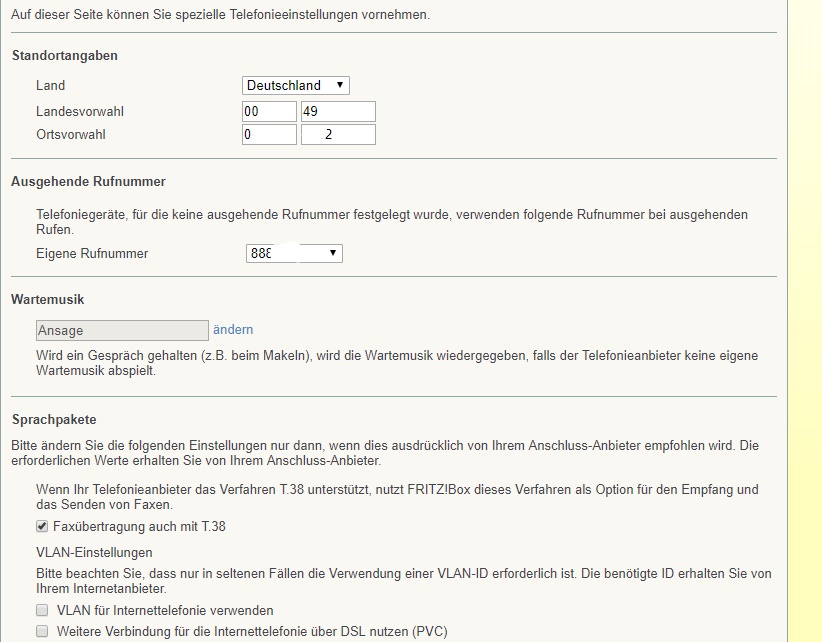

    Ich habe ein (vielleicht etwas komisches) Anliegen bezüglich unseres Festnetztelefons. Anfang Oktober wurde eine technische Anpassung des Telefonie-Anschlusses vorgenommen. Dafür habe ich die Anleitung von congstar (gemäß der Fritz.Box-Version (OS 06.33)) genau befolgt und die von congstar zugesendeten neuen Daten eingetragen. Es schien auch alles erfolgreich und die Telefonie funktionierte wieder. Allerdings ist mir jetzt aufgefallen, dass Ortsgespräche NUR richtig zugestellt werden, wenn man die Vorwahl eingibt, was vor der Anpassung nicht der Fall war. Gibt man die Nummer ohne Vorwahl ein, wird das Gespräch nicht durchgestellt bzw. in 3 Fällen schien es sogar so, als ob der Anruf durchgestellt wurde, aber auf eine (entsprechende) ausländische Nummer. Ein mal wurde mir am anderen Ende der Leitung auf Französisch geantwortet und zwei mal auf Polnisch. (Es war auf jeden Fall nicht der richtige Anschluss)

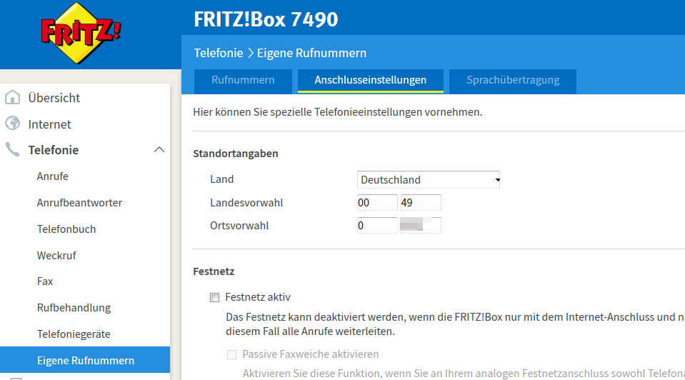

    Für die richtige Verbindung von Ortgesprächen muss im Router die Ortsvorwahl hinterlegt werden:
    Im ersten Feld muss die 0 stehen, im zweiten Feld der Rest der Ortsvorwahl.

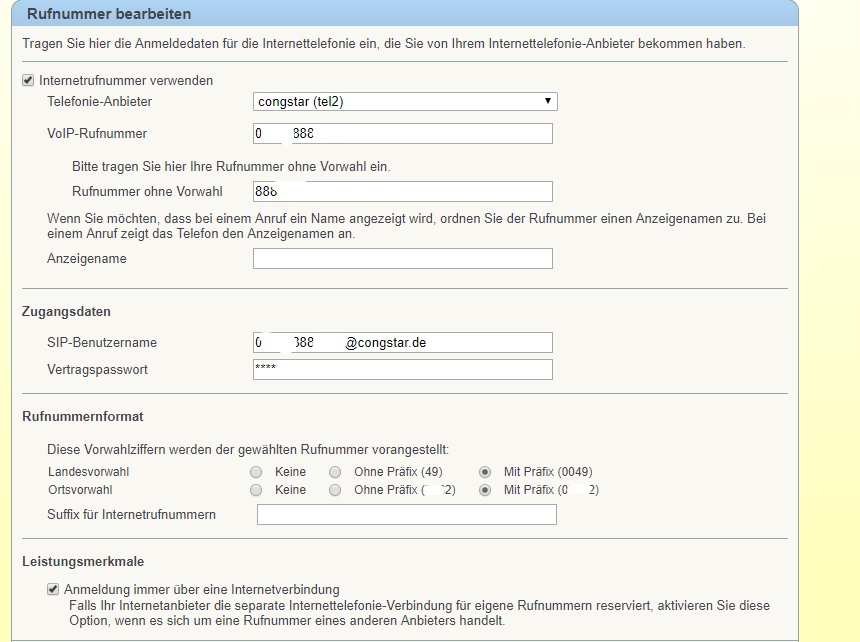

    Bitte bearbeite unter "Eigene Rufnummer" noch einmal die eingerichtete Rufnummer und schau unter Rufnummernformat nach, ob "Mit Präfix" ausgewählt ist.

    danke für die schnelle Antwort! Ich hatte im Router bereits die Ortsvorwahl hinterlegt, habe aber scheinbar eine 0 zu viel eingetragen, ich weiß auch nicht, wie ich das übersehen konnte :D Ansonsten ist unter "Eigene Rufnummer" die Einstellung "Mit Präfix" ausgewählt.
