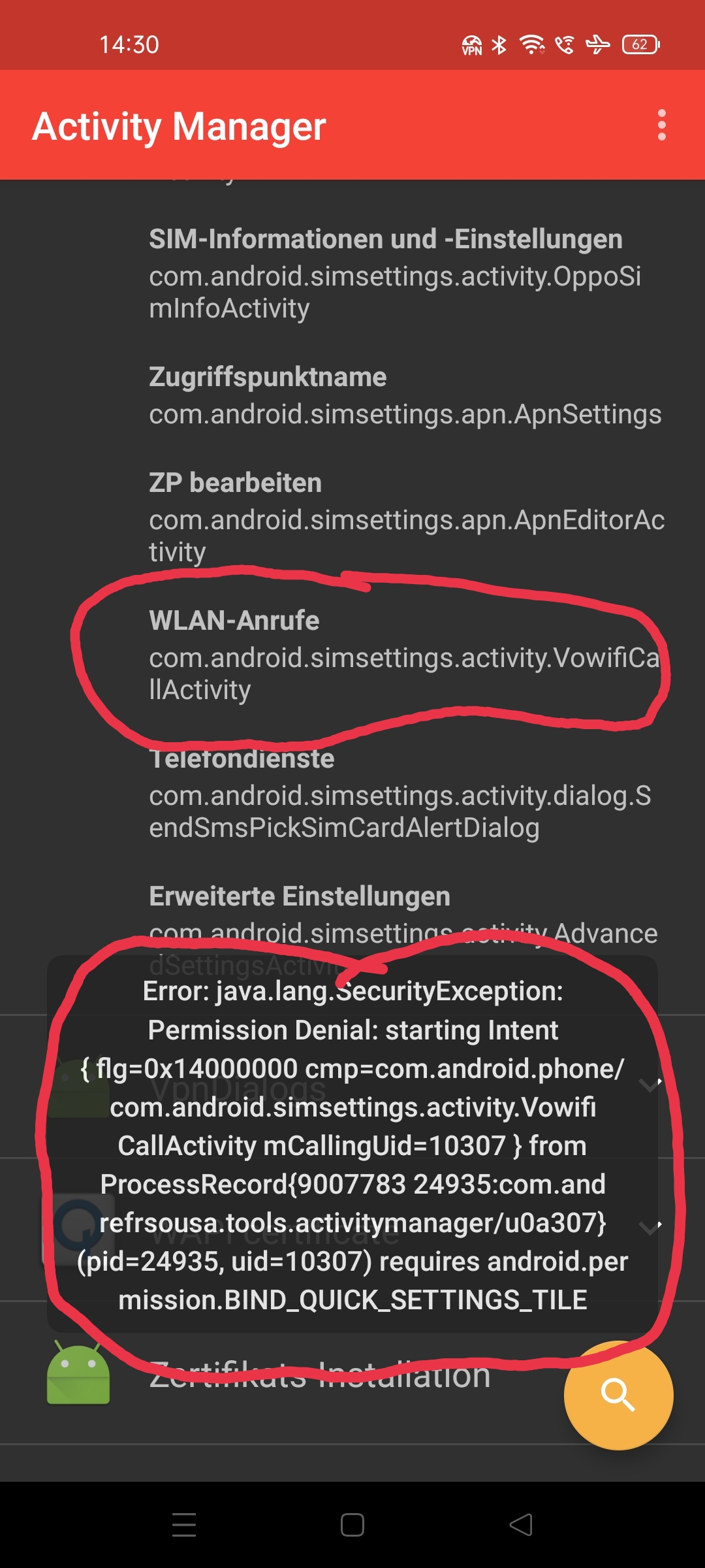

    Hallo Koenig.Frank,
    ich habe es mit dem Nova Launcher probiert, kann aber die Einstellung WiFi calling nicht finden.
    Habe es dann mit dem Activity Manager probiert. Unter Einstellungen habe ich einen entsprechenden Punkt nicht finden können.
    Unter Telefondienste
    habe ich einen Eintrag WLAN-Anrufe gefunden. Allerdings habe ich keinen Zugriff darauf.
    Hättest du eventuell noch einen Tipp, was ich machen kann oder nach welcher Einstellung genau ich suchen muss?
