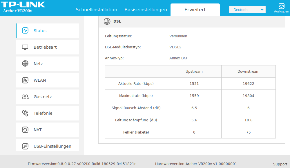

      Hey, danke für die Hilfe, allerdings ist das nur in der Grundkonfiguration so (TP-Link Firmware).
      Mit einer alternativen Firmware (OpenWRT) und der richtigen Modem-Firmware, von z.B. einer Fritzbox, geht auch VDSL2 inkl. Vectoring (da immer das gleiche Modem verbaut ist).
      Aber, um jegliche Fehlerquellen auszuschließen, habe ich mir eine neuen Router besorgt.

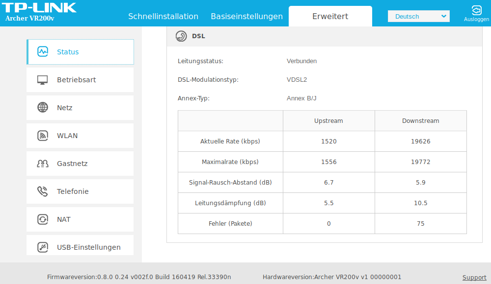

      Allerdings komme ich auch mit dem neuen Router (TP-Link Archer VR200V), egal ob mit alter Firmware oder dem neuesten Firmware-Update, welches auch Telekom BNG Leitungen unterstützen soll, nicht auf eine andere Geschwindigkeit.
      Anbei mal Screenshots von der Auslieferungs-Firmware 0.8.0.0.24,
      nach dem Upgrade auf 0.8.0.0.27
      sowie dem Wechsel der Telefondose vom Arbeitszimmer zum Flur.
      Zwischen den Tests habe ich den Router mehrere Minuten vom Telefonanschluss getrennt.
      Auf der Telekom-Hilfeseite habe ich außerdem gelesen, dass es wohl auch ein Fallback-Profil 17a gibt, welches bei Nicht-Supervectoring-unterstützten Routern greift, allerdings weiß ich auch nicht, ob ich so einen Anschluss habe.

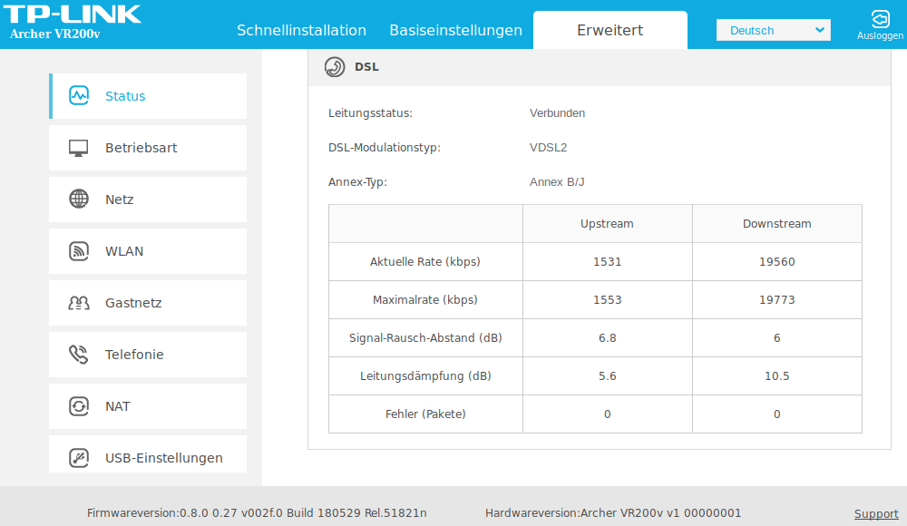

      Die sehen für mich etwas fragwürdig aus, bemessen an Dämpfung und Signalrausch.
      Nein. S-Vectoring (35b) bekommen nur Anschlüsse mit über 100 Mbit/s. Bei Congstar gibt es nur 17a.

      nach dem 3. Technikertermin hat es nun endlich auch bei mir funktioniert.
      Ursache hierfür war nicht wie vermutet der Router, sondern der Port am MSAN, welcher wohl nicht so recht wollte.
      Großen Dank auch nochmal an die kompetente und nette Technikerin, die zusätzlich auch noch einen Speedtest an meiner TAE-Dose durchgeführt hatte.
      Wieso die beiden Techniker davor das Problem nicht gefunden und keinen Speedtest gemacht haben bzw. erst gar nicht in der Wohnung waren, blieb uns beiden ein Rätsel.

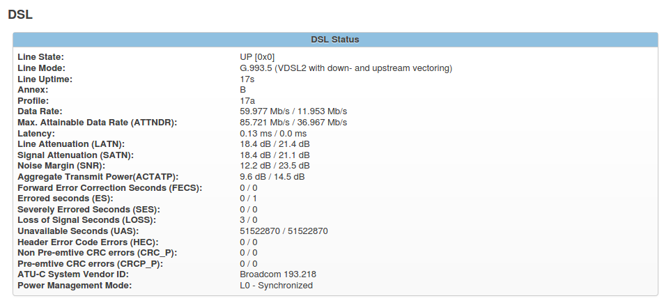

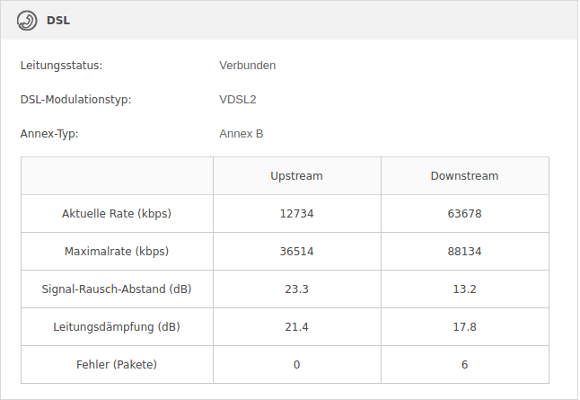

      Und für alle Interessierte bezüglich der Routerwahl:
      Es geht auch mit dem eigentlich nicht kompatiblen WD-8970B, sofern es mit OpenWRT und einer Vectoring-fähigen Modem-Firmware betrieben wird (stammt aus einem Fritzbox-Update). Hintergrund ist nämlich, dass jedes der Geräte den gleichen Modem-Chip verwendet. Die Funktionalität wird nur über die Modem-Firmware geregelt.
      Anbei noch 2 Screenshots vom TP-Link VR200V und dem WD-8970B:
