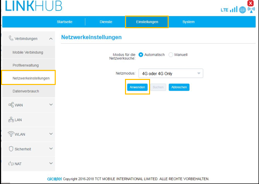

    3. Netzmodus einstellen
    Wenn nach dem Login oben rechts in der Ecke „edge“ oder „Kein Dienst“ angezeigt wird, müsst ihr den Netzmodus auf „4G“ umstellen. Hier gibt es je nach Routermodell unterschiedliche Klickwege:

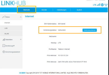

    So könnte es aussehen:
    So sollte es aussehen:
    3.a Klickweg beim HH71
    Klickt auf den Menüpunkt Einstellungen im oberen Menü. Klickt dort angekommen auf den Menüpunkt "Netzwerkeinstellungen". Hier wählt ihr bei Netzwerksuche "automatisch“ und im Netzmodus "4G/4G only“ aus. Bestätigt die Änderungen, indem ihr auf den Button "Anwenden“ klickt.
    3.b Klickweg beim HH40
    Klickt auf den Menüpunkt Einstellungen im oberen Menü. Anschließend klickt ihr auf "Netzwerkeinstellungen" im linken Seitenmenü und wählt dort bei der Netzwerksuche "automatisch" und im Netzmodus "4G/4G only" aus. Bestätigt die Änderungen, indem ihr auf den Button "Anwenden“ klickt.

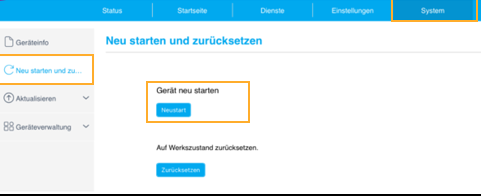

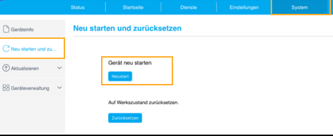

    5. Router neu starten
    Klickt dann auf der Nutzeroberfläche auf den Menüpunkt „System“ (im oberen Menü), dann auf „Gerät neu starten“ (im linken Seitenmenü) und wähl dort „Router neu starten aus“. Bitte den Router nicht auf den Werkszustand zurücksetzen.

    8. Funktionsprüfung
    Euer Router sollte nun wieder wie gewohnt funktionieren :) Testet dies einmal, indem ihr eine beliebige Internetseite aufruft. Klappt es nicht, prüft bitte auf der Startseite der Nutzeroberfläche, ob die Verbindung getrennt ist. Wenn ja, dann klickt auf „Verbindung herstellen“. Testet im Anschluss erneut, ob ihr eine Internetseite aufrufen könnt.
