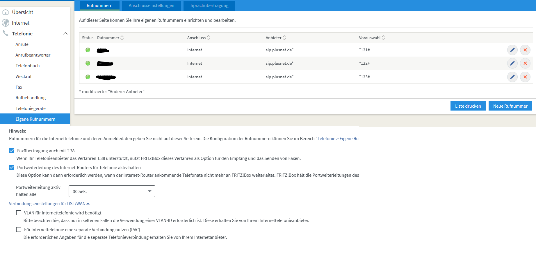

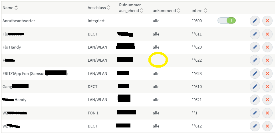

  • Hallo @Fritz2022,

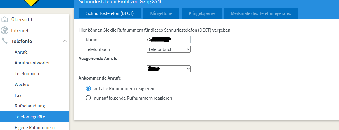

    beim raustelefonieren habe ich aktuell auch ein Problem mit HomeSpot und Fonial und dazu auch eine Frage ins Forum gestellt. Wenn eingehende Anrufe aber in der Fritzbox angezeigt werden wäre ich davon ausgegangen, dass diese Richtung funktioniert. In meiner Fritzbox kann man die Rufnummerzuordnung für ein- und ausgehende Anrufe getrennt und unabhängig voneinander für jedes Telefoniegerät vorgeben. Ich habe die z.B. so eingestellt, dass sie eingehend auf alle Rufnummern reagieren. Hier kann man scheinbar auch gar keine Rufnummer angeben (siehe Screenshot 4. Zeile)
    Grüße flo-schramm

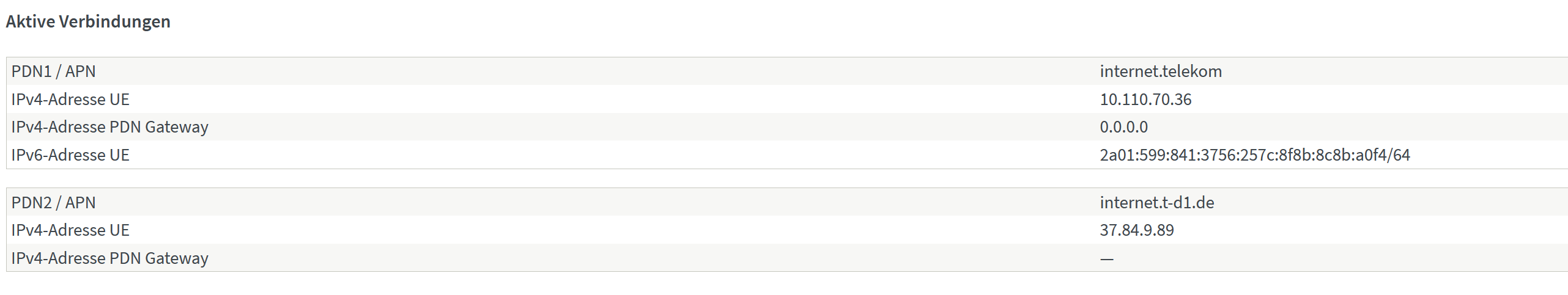

  • Versuche mal diese Zugangsdaten:
    APN: internet.v6.telekom
    Proxy: keine Eingabe
    Port: keine Eingabe
    Benutzername: telekom
    Passwort: tm
    MCC: 262
    MNC: 01
    Authentifizierungstyp: PAP
    APN-typ: default,supl

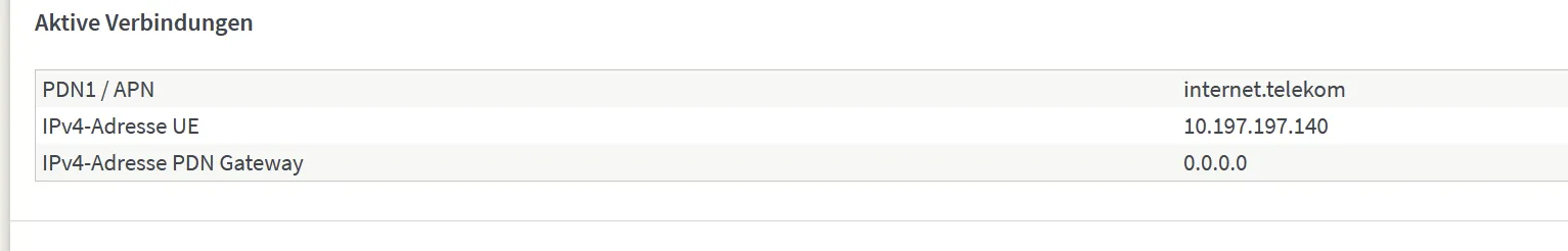

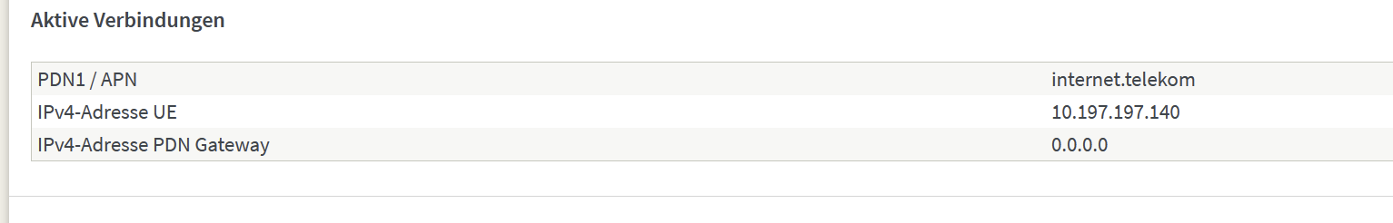

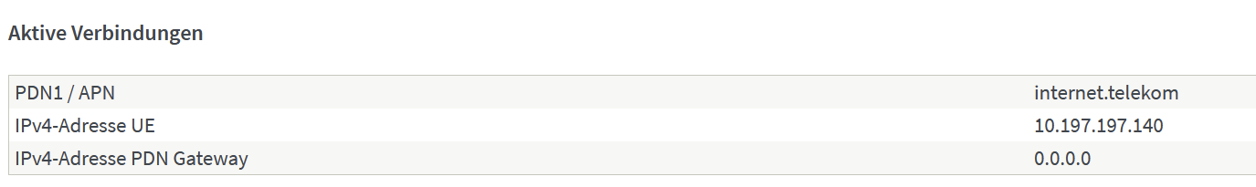

    also ich habe auch keinen 2.APN für Telefonie und als APN Internet.Telekom und da geht‘s (jetzt wieder)
  • Ich habe die separate Verbindung rausgenommen und jetzt steht wieder die Standardverbndung über die Fritzbox.
    Keine Änderung. Geht immer noch nicht

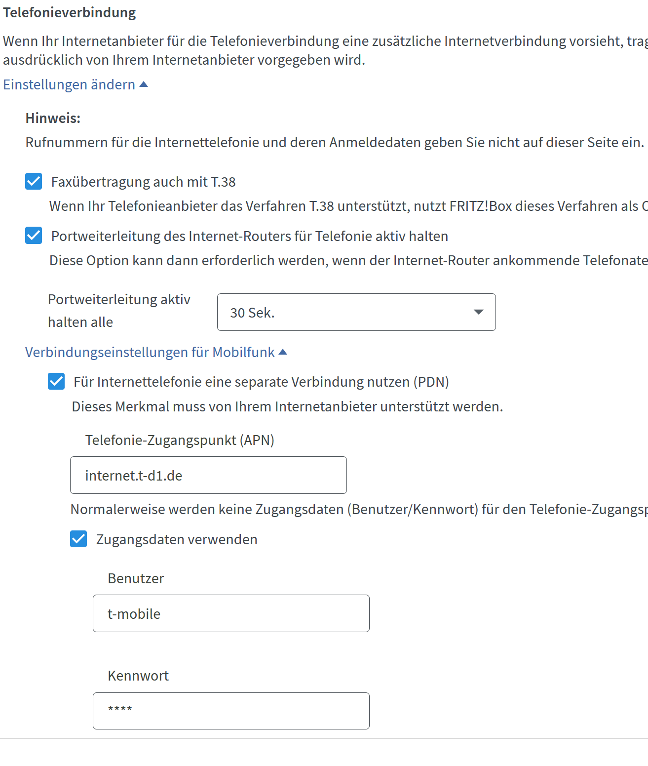

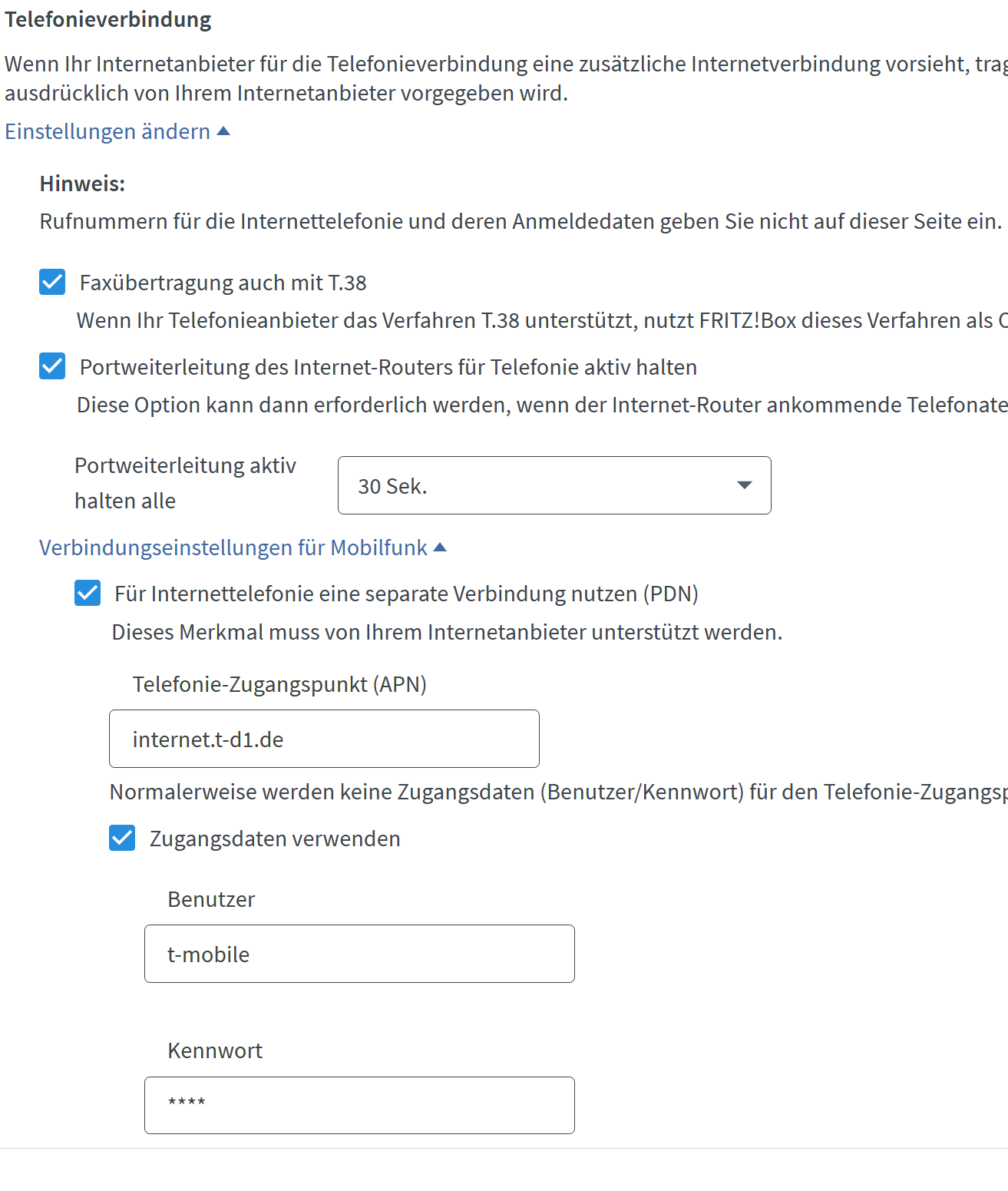

  • @Fritz2022
    Da es bei @flo-schramm mit aktiver Option funktioniert hier nichts verstellen.
    Die Option „Portweiterleitung des Internet-Routers für Telefonie aktiv halten“ ausschalten.
    Diese nur aktivieren wenn:
    Portweiterleitung für Internettelefonie einrichten
    Führen Sie diese Maßnahmen nur durch, wenn die FRITZ!Box nicht selbst die Internetverbindung herstellt, sondern die Internetverbindung eines anderen Routers im Netzwerk nutzt:
    Dieser Beitrag wurde bereits 1 mal editiert, zuletzt von Flosse08 (7. Juli 2023 um 14:58) aus folgendem Grund:
    Option nicht verstellen da ich gesehen habe dass es bei flo-schramm mit aktiver Option funktioniert.

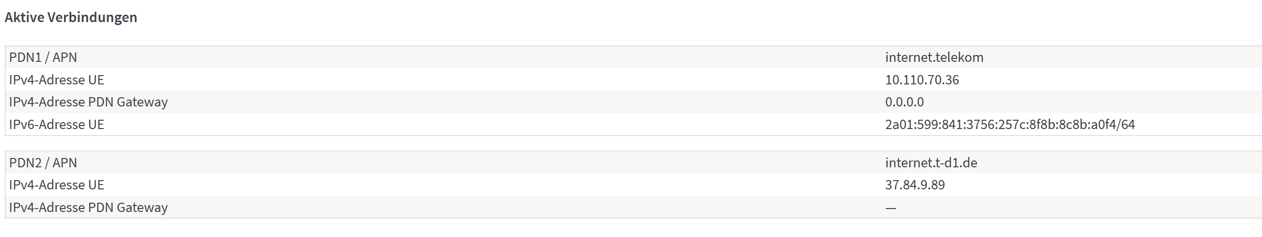

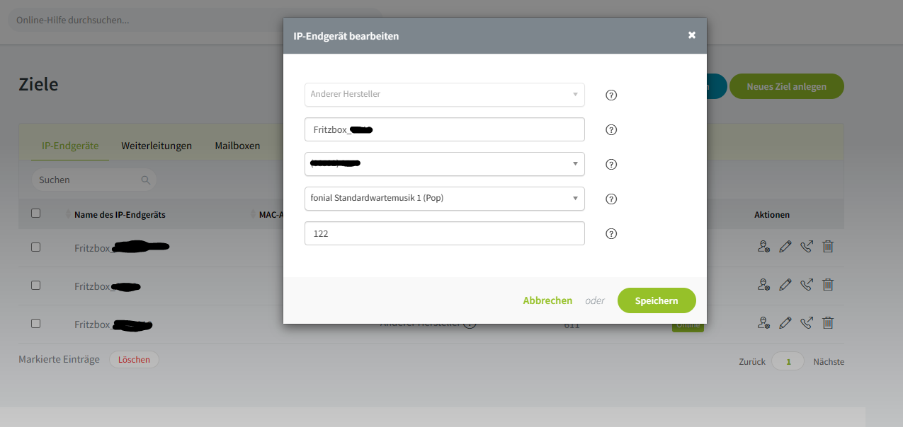

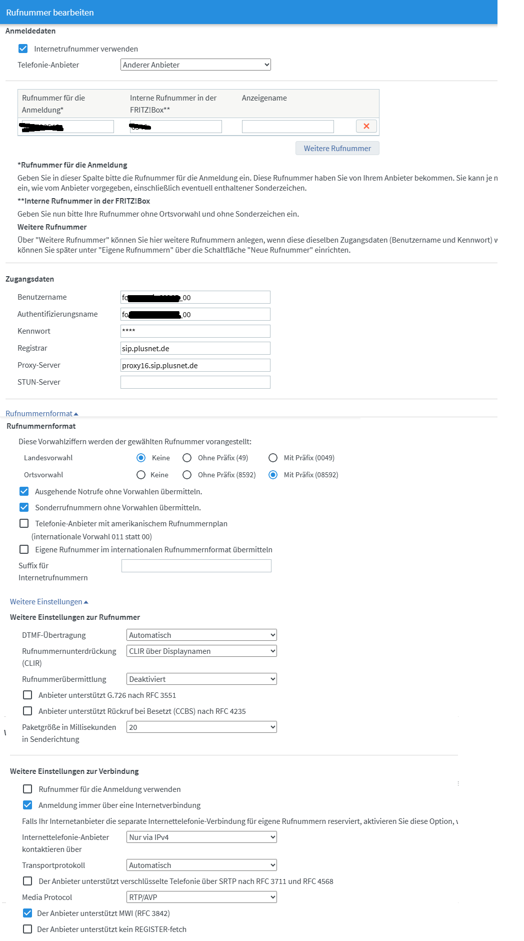

  • Erstmal vielen Dank für die Screenshots. Das weiß ich zu schätzen.
    Ich bin die Stück für Stück durchgegangen. Meine Einstellungen sind dieselben, trotzdem läuft es bei mir nicht.
