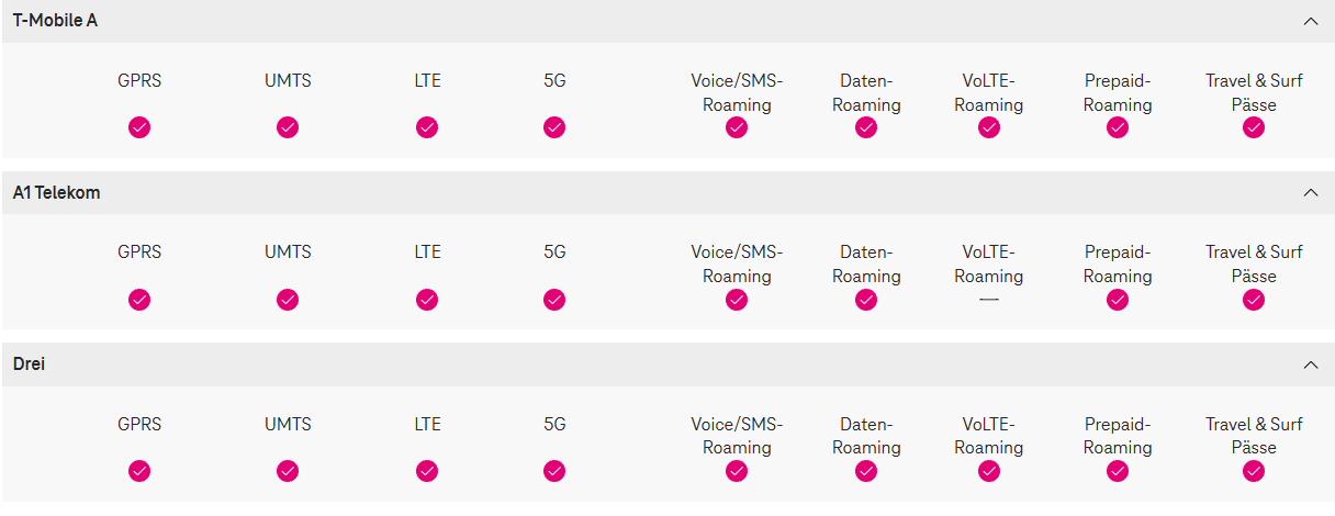

    Also ich kann mir wenn ich in anderen Ländern bin schon aussuchen in welches Netz ich gehe, muss halt nur schauen welche Roaming Partner mein Netzbetreiber hat und was dieser wie auf dem nachfolgenden Bild zu sehen so unterstützt.
    Manche Roaming Partner bieten z.B. kein 5G, in manchen Ländern wird VoLTE nicht unterstützt usw.
