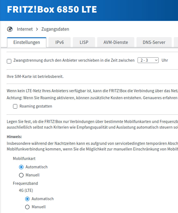

    2. Roaming ist deaktiviert, korrekt? (Siehe Screenshot)

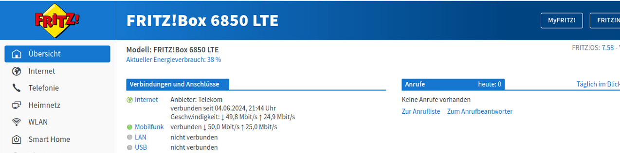

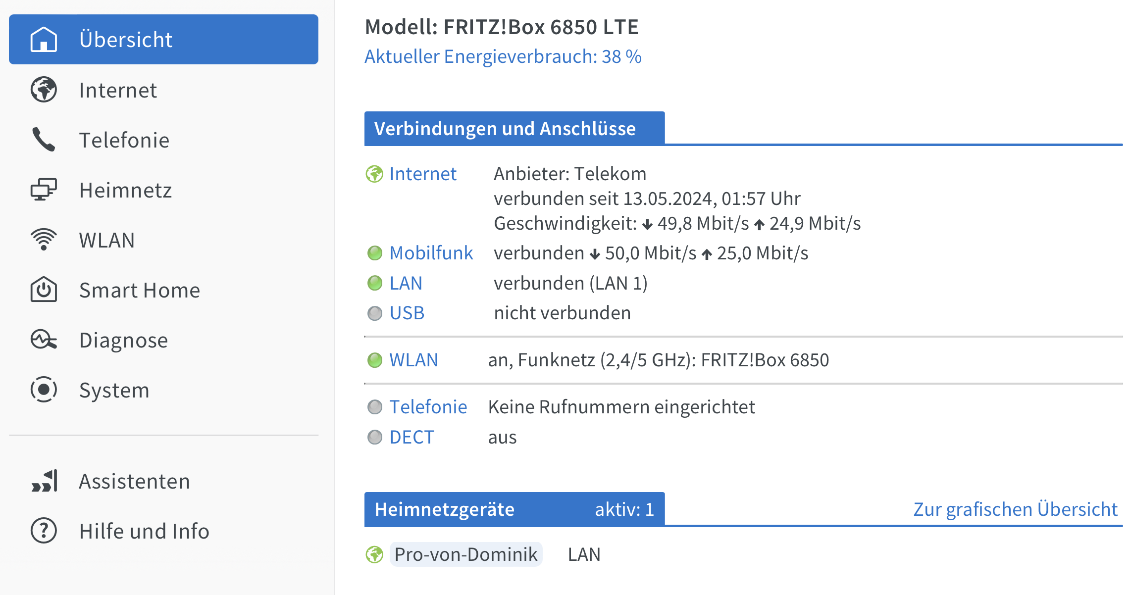

  • Also das Update ist durch, Telekom ausgewählt und ich bekomme immer noch ca. 25mbits. Vor paar Wochen waren es 36mbits, das liegt wahrscheinlich an der veralteten Cat4 LTE Technik seitens AVM. Die FritzBox 6850 5G würde da Abhilfe schaffen, ist aber zu teuer.
    Ich schweife ab... hast du die Karte mal in deinem Smartphone versucht? Wie ist dort die Geschwindigkeit?
    Bist du per WLAN oder per LAN verbunden?
    Vor dem Update:
    Nach dem Update:
