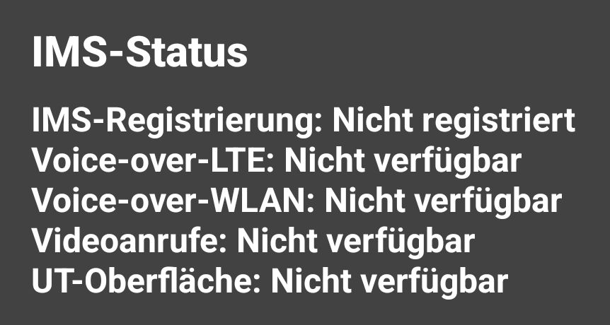

  • Hallo zusammen ich habe mir ein neues Handy zugelegt extra mit der Funktion WLAN Telefonie und VOLTE nun habe ich meine Congstar Karte rein und es ist nichts auswählbar.
    Mit meiner Alten O2 Karte aber schon.
    Habe den ja Hersteller meines Handys gefragt und er meinte es liegt an der Karte, doch ich habe gelesen dass es Standard Messing freigeschaltet sein sollte.
    Was könnte das Problem sein

    Aber ich tippe auch eher darauf, dass der Hersteller (blackview) congstar nicht als "kompatiblen Netzbetreiber" freigeschaltet hat. Vor einigen Jahren gab es ähnliche Probleme bei OnePlus. Die Geräte konnten zwar VoLTE, aber nicht bei congstar, weil congstar bei OnePlus nicht als kompatibel gelistet war.
  • Hi skalken ,
    ich habe grade alle deine 3 Tarife überprüft. Bei allen ist es aktiv 👍.
    Wenn es in den Handyeinstellungen schon aktiviert ist (andere SIM-Karten funktionieren ja), dann liegt es wohl daran, dass der Hersteller noch kein Update für dieses Gerät gemacht hat, das es auch congstar VoLTE unterstützt.
    Darauf haben wir leider keinen Einfluss. Da musst du bitte den Hersteller fragen.

  • skalken
    Lege die SIM mal in den anderen SLOT.
    Wenn das nicht Hilft, wieder in SIM-Slot 1 damit und den Entwicklermodus aktivieren.
    Dabei sollte dann nach dem Neustart die Funktion gehen. So war es bei meinen Chinahandy (andere Marke) auch gewesen.
    Ebenso solltest du kein reines 5G nutzen, da VoLTE nur im LTE geht. Somit automatische Wahl.
    Für WLAN-Call mal in den Flugmodus gehen und WLAN aktivieren.
    Wenn LTE zu schwach ist und in G geht, unterstützt das Handy nicht die Kanäle von der Telekom (Congstar)
    O2 ist da anders unterwegs, somit nicht vergleichbar.

  • Also ich habe alles getestet was vorgeschlagen wurde, leider ohne Erfolg.
    Ich erinnere mich das ein Kollege ein Blackview Shark8 hatte und es am Anfang auch nicht funktioniert hat.
    Nach einem halben Jahr kam ein Großes Software-Update und dann ging WLAN Telefonie und VOLTE.
    Also kann ich mir vorstellen das es an der aktuellen Firmware liegt das es nicht geht.
    Eine neue SIM Karte werde ich mir nicht zulegen da ich 15€ beraben muss und wenn es nichts bringt umsonst war.
    Ich werde abwarten, es ist ja nicht lebensnotwendig.
    Ich danke allen für die Hilfe auch seitens Congstar.
    Wenn es in naher Zukunft ein Update dazu gibt werde ich berichten ✌️.

  • Ist zwar schon etwas her aber eventuell kann ich dir vielleicht doch noch helfen.
    Probiermal folgenden IMS APN anzulegen, denn häufig sind es fehlente IMS Einstellungen warum VoLTE nicht geht.
    VoLTE (Voice over LTE) IMS APN Einstellungen:
    APN: ims
    Proxy:
    Port:
    Benutzername:
    Passwort:
    MCC: 262
    MNC: 01
    Authentifizierungstyp: Keine
    APN-typ: ims
    APN-Protokoll: IPv4
    APN-Roaming-Protokoll: IPv4
