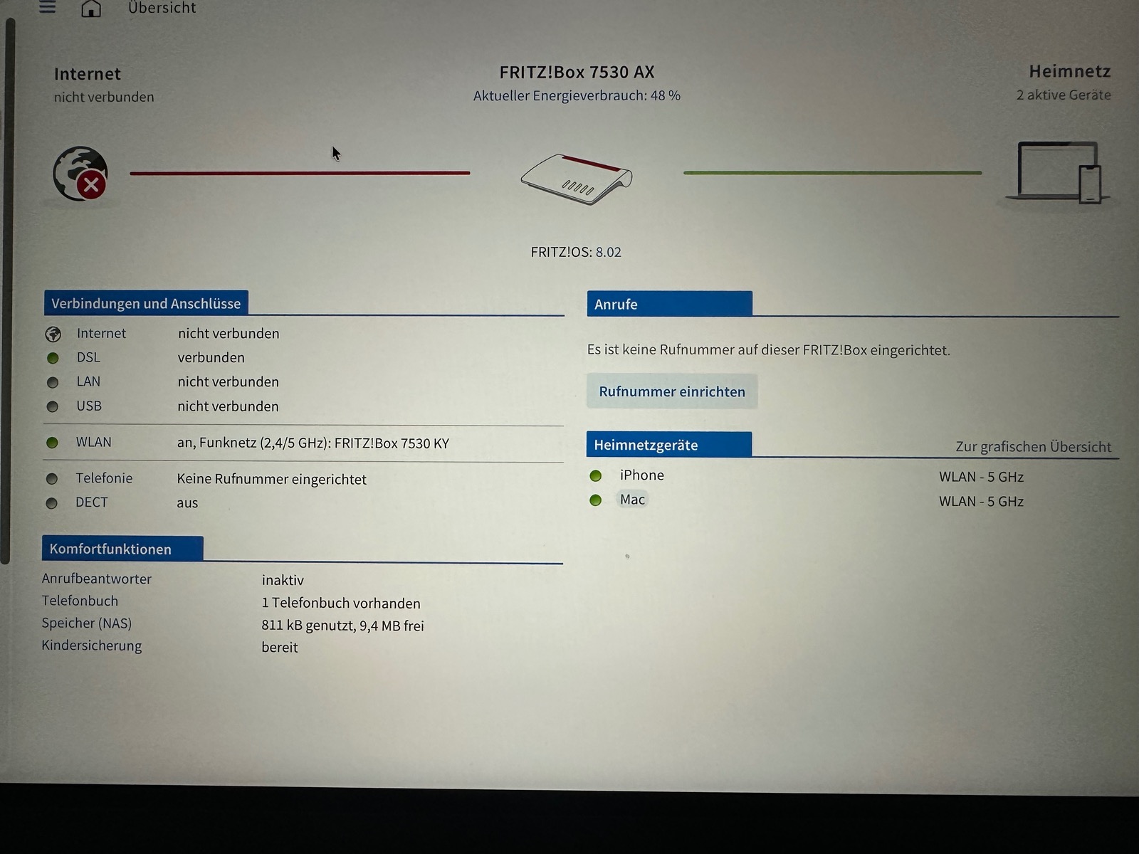

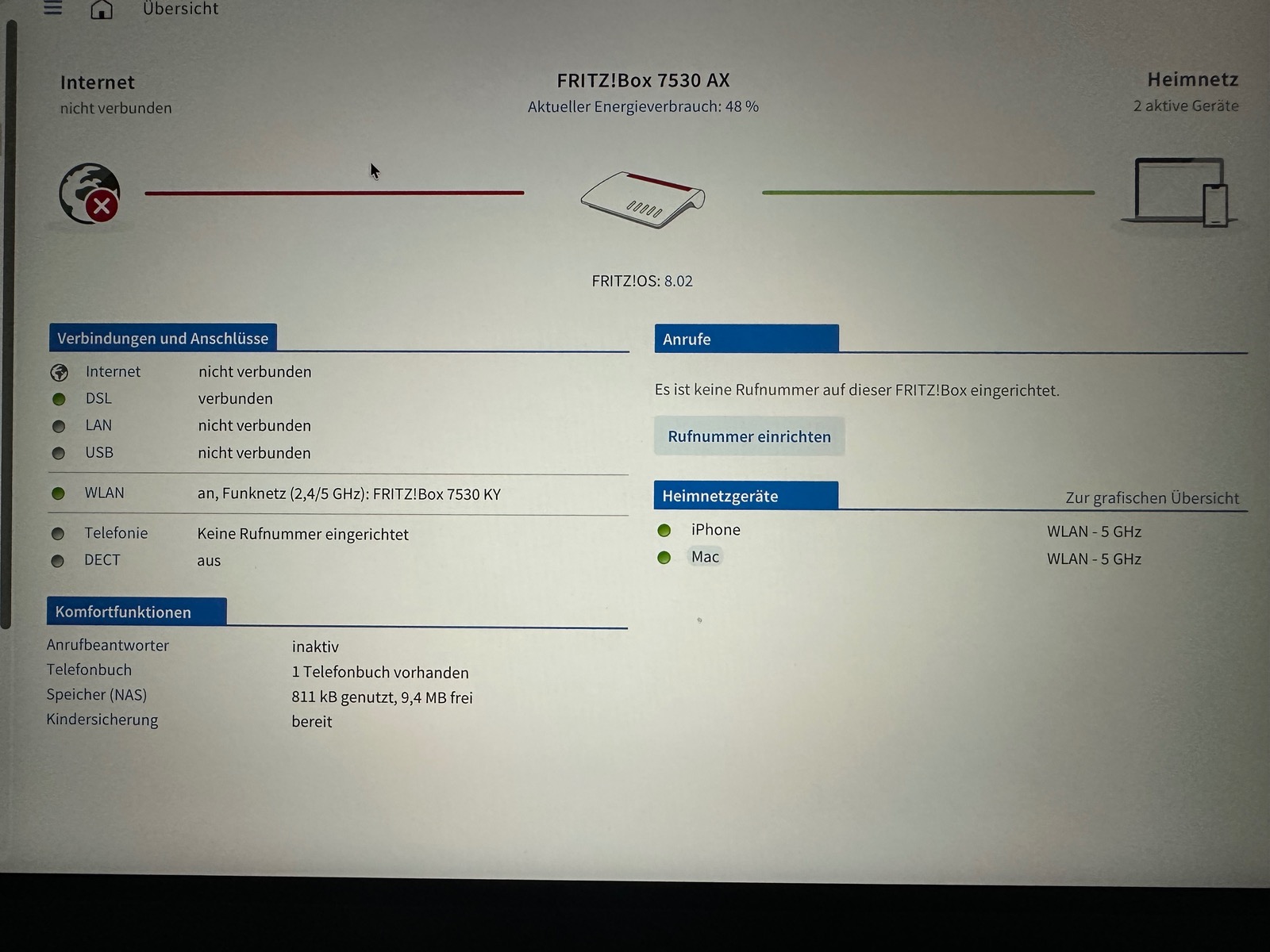

    Die Grafik bei der DSL Übersicht im Routermenü zeigt einen roten Balken von „außen“ zum Router und einen grünen Balken vom Router zu meinen angemeldeten Geräten. Nützt aber ja nichts.

  • Dann besteht wohl die Synchronisation.
    Was für ein Nein wäre.

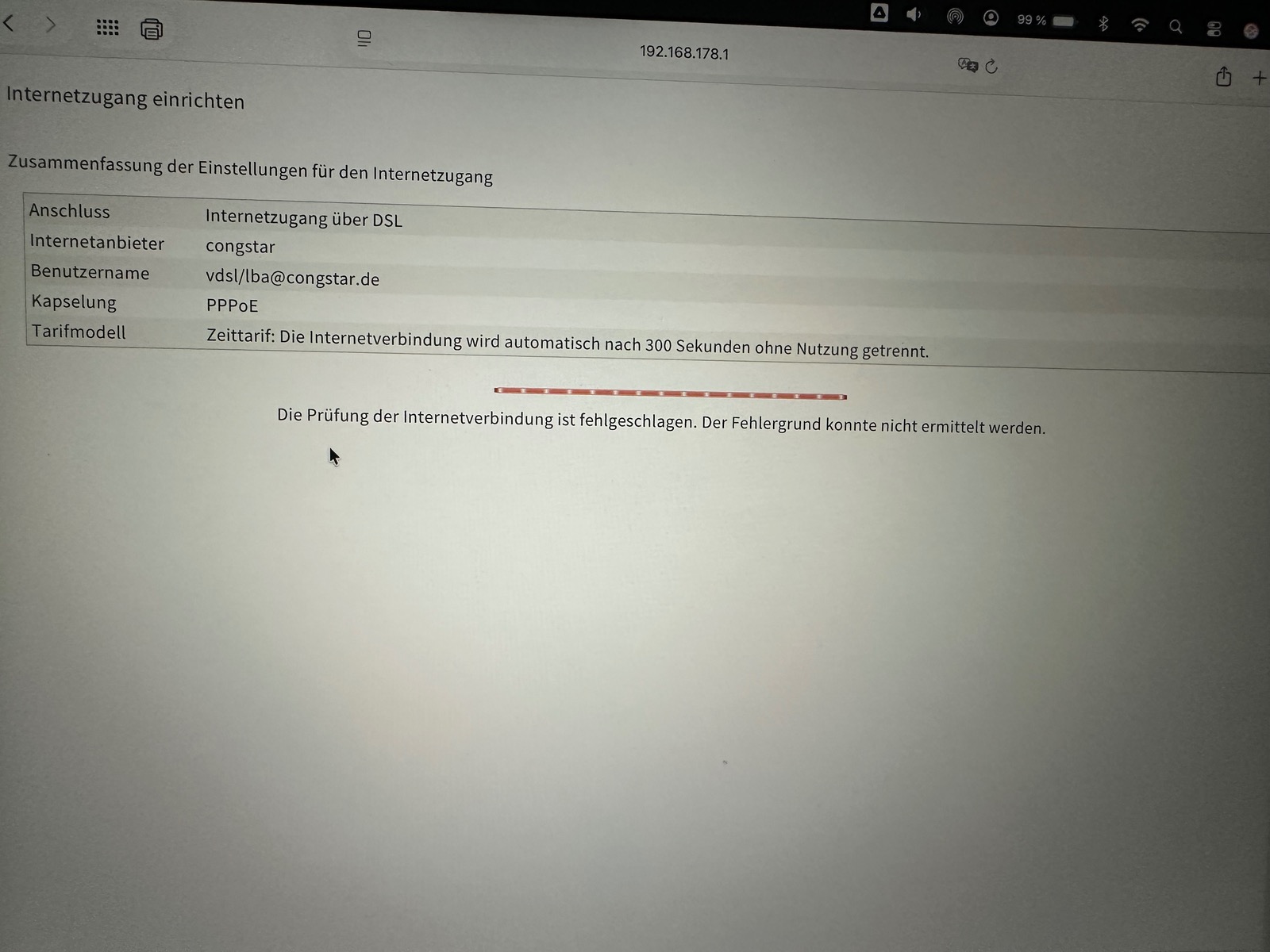

    Der Router meldet stets „es besteht keine Verbindung ins Internet“ und einige PPPo- Fehler stehen dabei noch in der Maske.
    Also nach der automatischen bzw. manuellen Konfiguration.

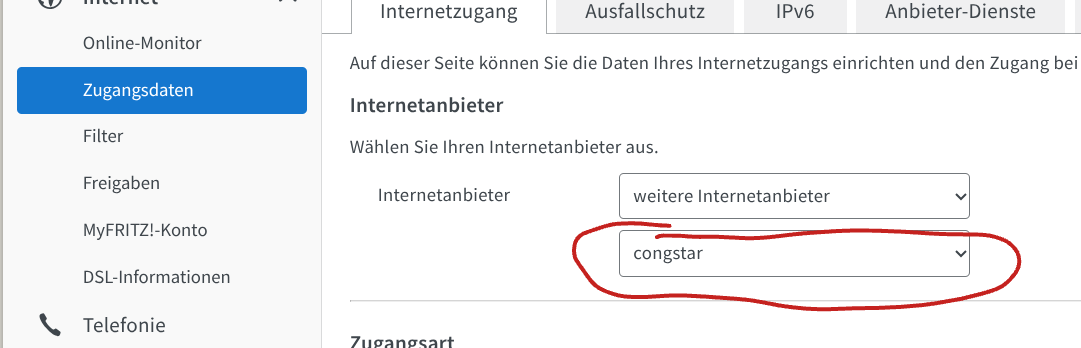

  • Jupp, da steht Congstar.

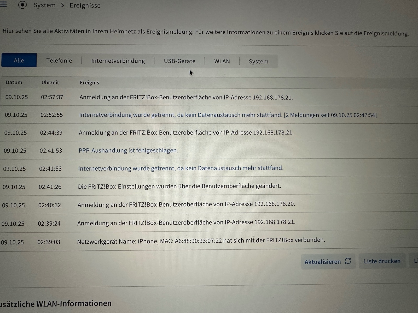

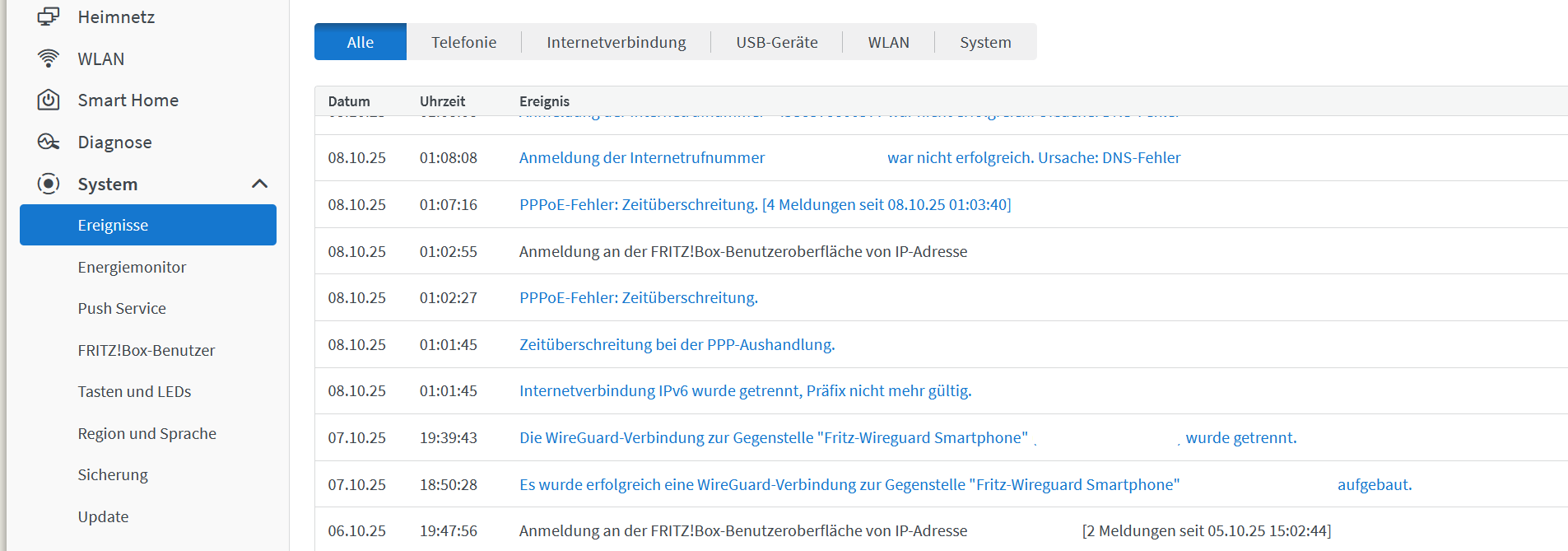

  • Hi!

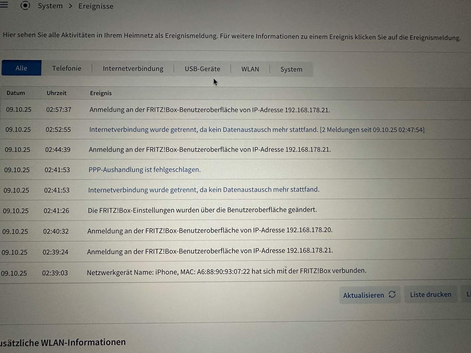

    Man fasse mal die Meldungen vom 08.10.2025 bei mir ins Auge. Da gab es über Nacht Arbeiten am BNG und die Strolche haben mir die Internetverbindung gekappt.
    Martin64 hast du auch solche Einträge in den Eregnissen, wie PPPoE Fehler und Zeitüberschreitung in der PPP-Aushandlung?

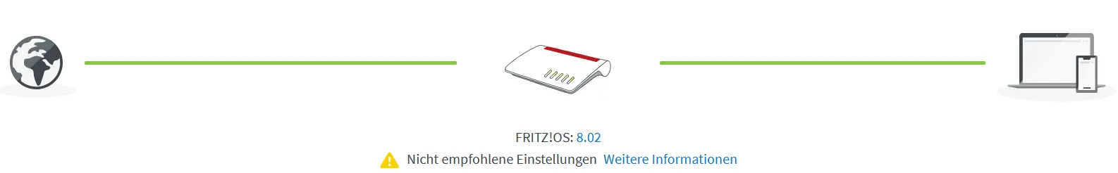

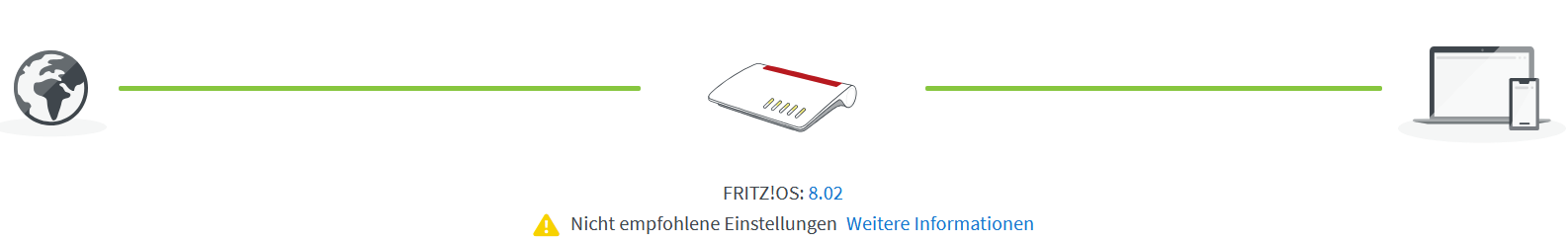

    Poste bitte mal ein Bild von deiner Homeseite der Fritz!Box, dessen Inhalt (vergleichbar) so aussehen sollte:
    Wenn ich deine bisherigen Angaben richtig verstanden habe, müsstest du vom Planeten -> Fritz!Box eine rote Grafik haben. Wenn das der Fall ist, dann ist der Fehler hinter dem MSAN zu vermuten, also nichts für den Außendienst Techniker der zu dir nach Hause kommt.

    Ich habe paar Fotos von der wieder angeschlossenen FritzBox, die ich von Congstar erhalten habe, hochgeladen.

    Zur Sache: Damit ist geklärt wo der Fehler liegt. Du brauchst keinen Außendienst Techniker zu dir nach Hause. Der Fehler liegt nicht bei dir. Möglicherweise ist beim Anbieterwechsel etwas schief gelaufen. Hier müssten Congstar und dein alter Anbieter noch mal in Kontakt treten.

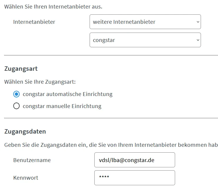

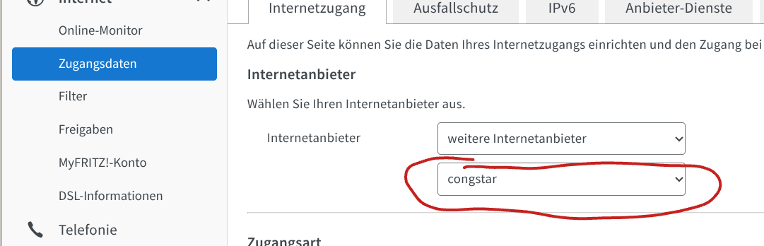

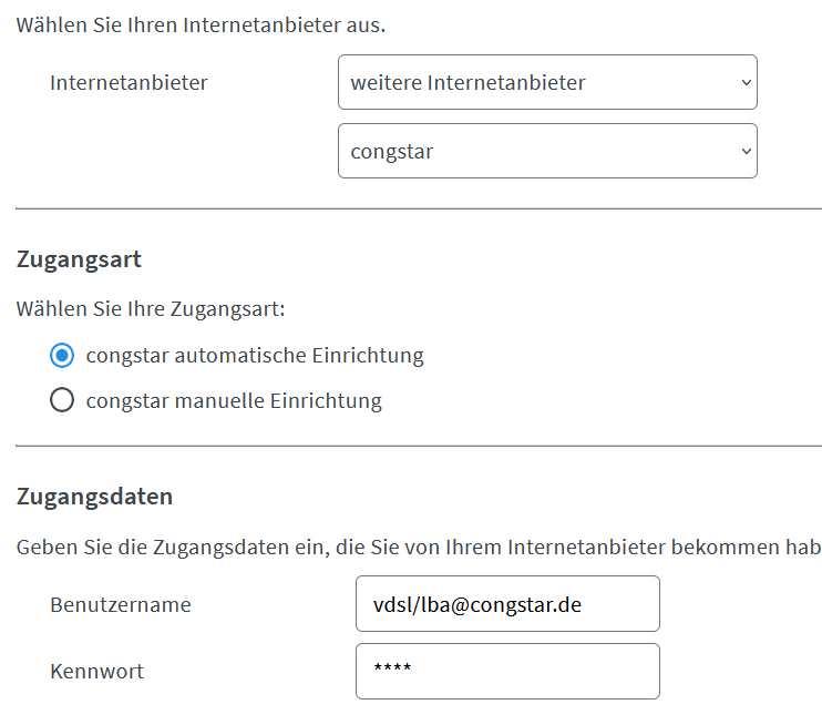

  • Ganz klar, Congstar ist hier in der Pflicht schnell zu handeln. Also, setze dich erneut mit der Hotline in Verbindung, damit sich die DSL-Abteilung schnellstmöglich bei dir meldet.
    Wenn du im Mobilfunk Congstar Kunde bist, dann frage mal nach einem kostenlosen Datenpass, zur Überbrückung.
    Hast du dort mal Benutzer und Passwort eingetragen? Zwar müsste der BNG das selbst erkennen, aber schau mal danach. Achte auf "automatische Einrichtung" und "Manuelle Einrichtung".
